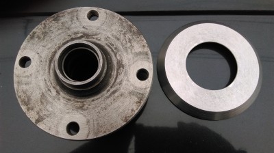

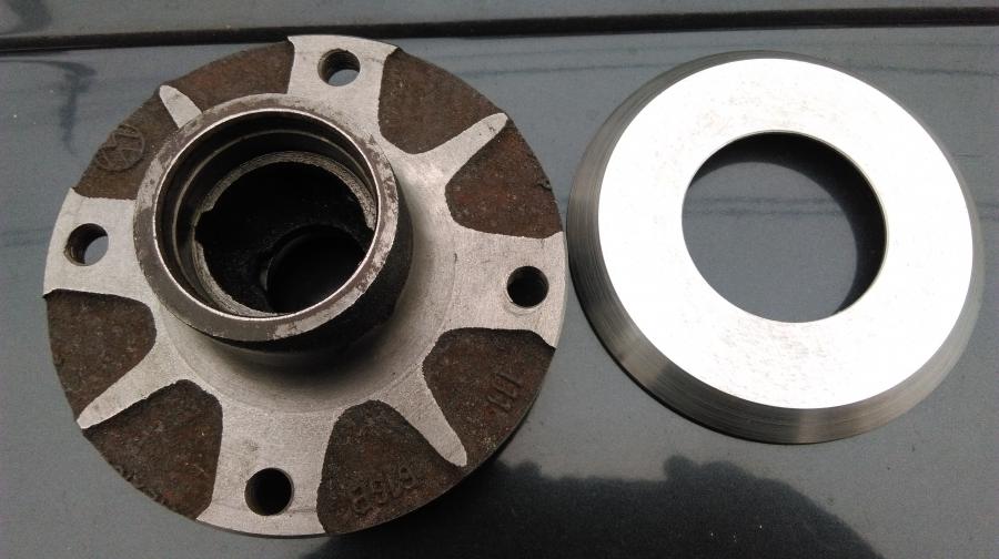

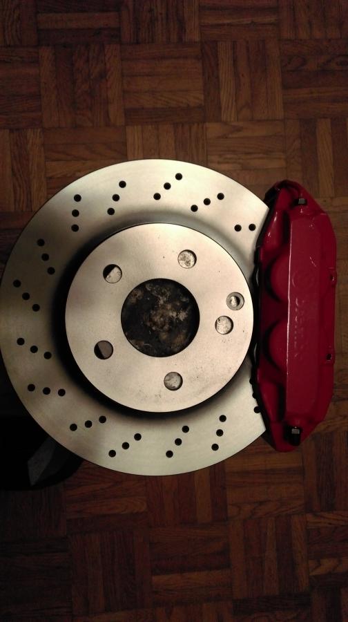

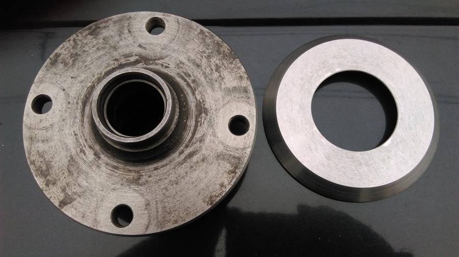

bonjour je vous presente ma realisation ,si ca peu aider
1/ 2 tambourd origine cox (a decouper )
2/ 2coupelle d acier de renfort
3/2 disques avants mercedes
c180 compressor epaisseur 28 identique au megane rs
4 / 2 ertrier brembo megane rs
a joubliais c une mexicaine de 84
avec un reperçage en 5/100 pour mes nouvelles jantes

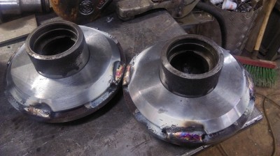

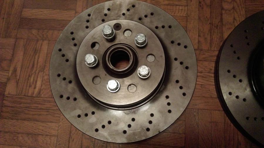

suite juste une petite modification des troues de fixations des fusée photo a suivre

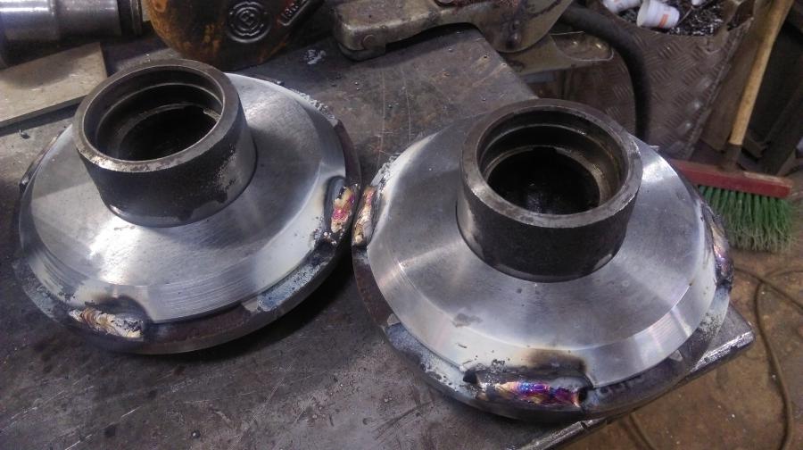

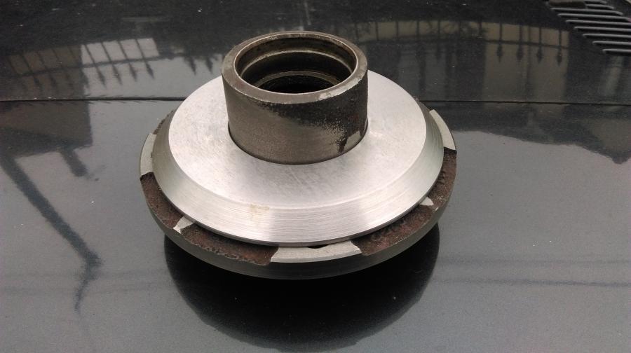

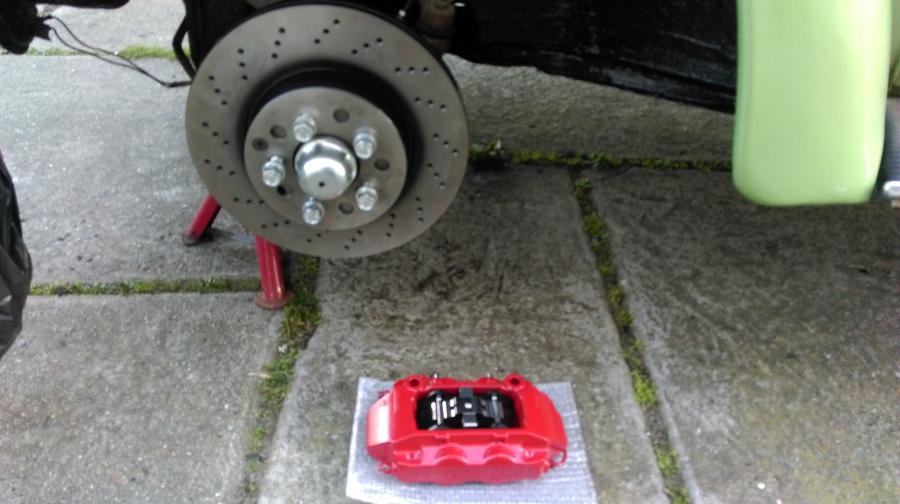

& pour l'arrière ça sera du bx piston en 50 donc bon freinage à bas coût avant pour garder mes câbles de frein à main
j'ai fait usiner les platines
pour info les deux étriers acheter sur lbc à 35e les deux + un kit joint complet 30 e pour les remettre à neuf

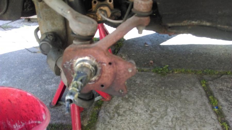

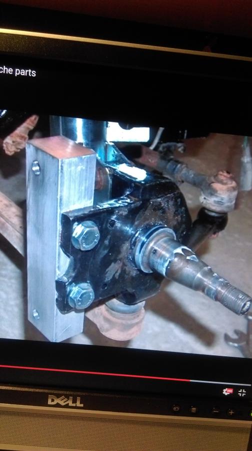

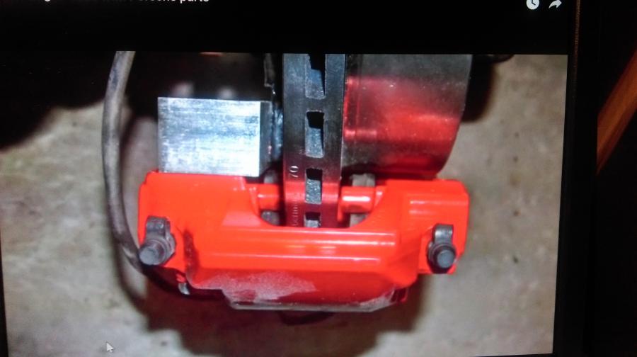

voila la fixation avant du brembo
il faut juste , regarde bien la premiere photo...... decalé les 2 point de fixation origine
+ vers la fusée
Messages : 6162
Re: frein cox mercedes & brembo
Ce n'est pas une photo de ton montage? :scratch:
Il s'agit d'un train avant de 1303 dans ta photo, et tu nous parle d'une mexicaine... j'ai loupé un truc?

non benoit ta rien louper c est juste je montre la modif a faire pour la fixation , des etrier avant , car moi , la j en suis a ce stade
mais mes photos de mes fixations pourrons suivre sans problème

voila la mienne a ce stade
