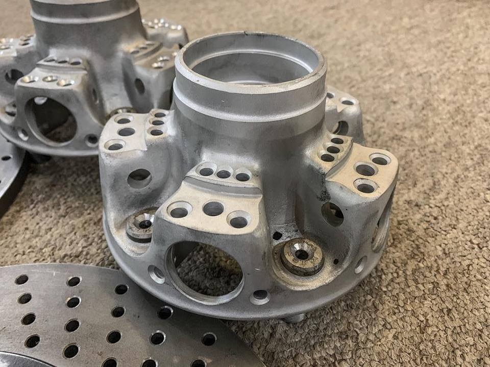

Bonjour a tous !!
Je viens de remettre en route mon 1303 avec frein 944 atmo !!! :cheers:
Ma voie avant est trop importante et je touche les ailes....... :(
les cales porsches entre les disques et les jantes font 39mm en existent t'il des moins larges ???
Merci a vous tous !!

Sinon j'ai des fusées de porsche 944-1 + disques à contrôler. Il te resterai à trouver des moyeux de 944-1 (montage où le disque est prix en sandwich) et les étriers que tu dois avoir.
Les perçages sur la jambe de force ont un entraxe de 55mm (de mémoire) idem les 1303 en montage B.

tu parles des moyeux la non?
dangerous
Messages : 1016
Localisation : NIZZA
Re: Cale de voie
Message par dangerous »
Oui tu a raison j'ai voulu expliqué simplement mais c'est bien le moyeu ......moi qui fait la guerre pour le vocabulaire technique honte a moi ..... :biggrin:

Moyeu atmo...
Méfiance quand même si le disque ne touche pas la rotule inférieure.
Faudra caler l'étrier. Ça tu sais faire.

je vois qu'une solution toucher au moyeux dans la limite du raisonnable et tant que tu y est allege un peu :wink:

Ca affine beaucoup la partie boulonner au disque je suis pas chaud pour cette solution ...
Mais ça répond donc a ma question il y a pas de moyeu réduisant la voie ...... :(
