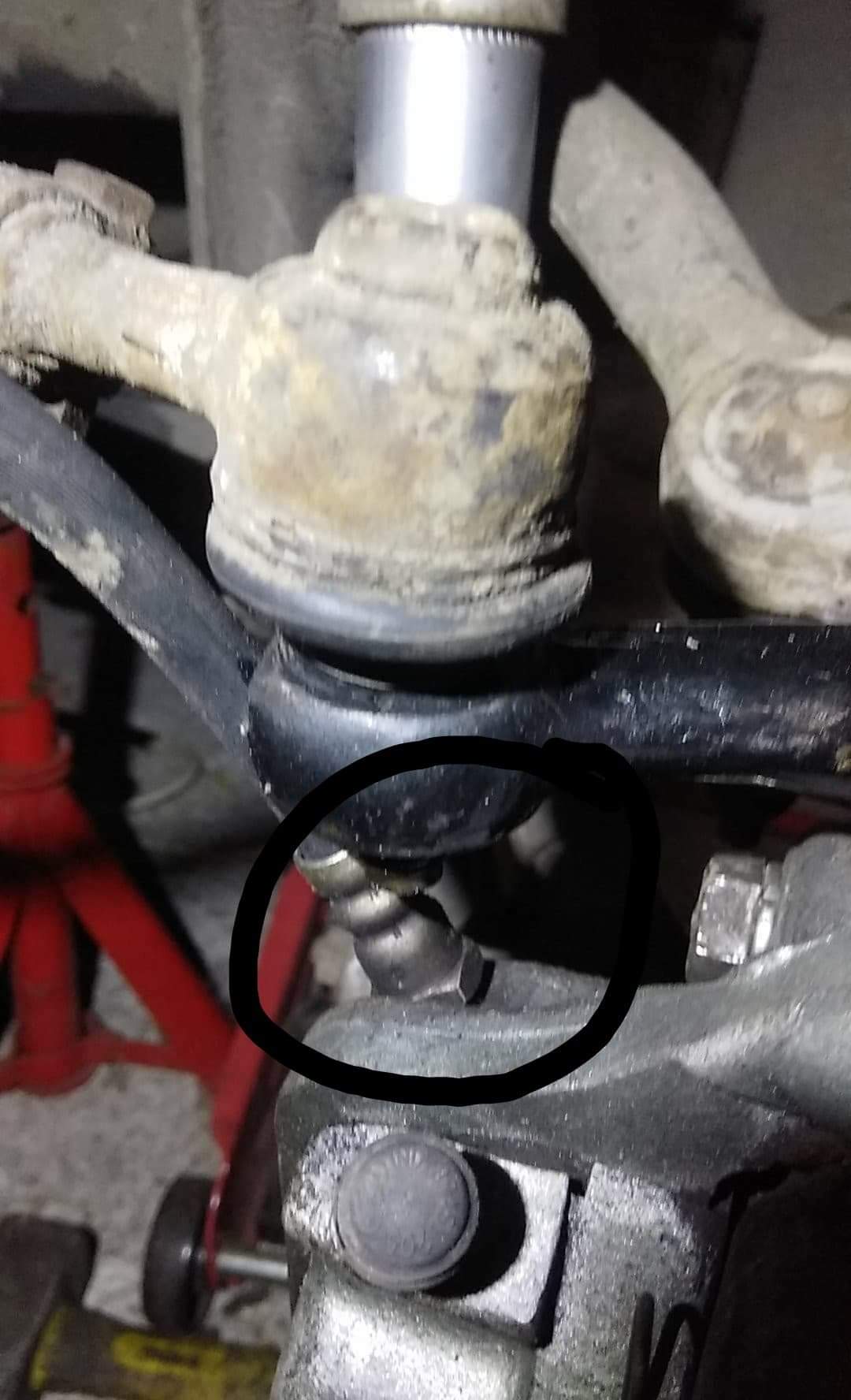

Bonjour
Je viens de finir de monter des freins 944 avant
sur une kg
Ma question
Les flexibles d origine touchent contre les rotules.
Quelqu'un aurait une solution ?
Merci d avance

Re: Flexibles de frein
Un raccord banjo pour avoir la sortie dans une autre position.

- Messages : 3607
Tu peux nous envoyer des photos de ton problème que l'on visualise réellement afin de pouvoir t'apporter la meilleur solution si nous l'avons
- Messages : 6181
Tu as quoi comme fusées?
Les cales d'étriers viennent d'où ?
Cela me semble bizarre que ça tombe en face...
Les cales sont faites avec les plans flat 4 ever et les fusées sont d origine

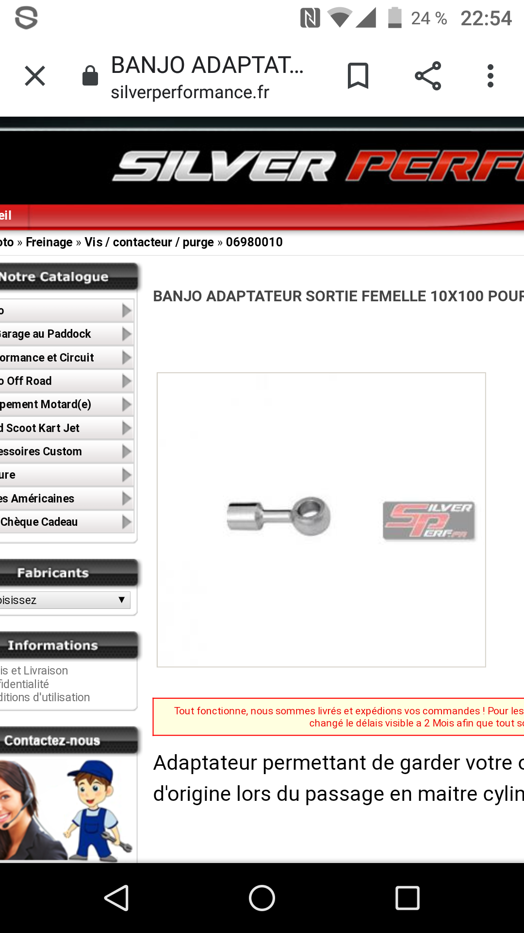

c'était la proposition de prototix
bon, apres commande chez ce fournisseur
c est en rupture de stock
je tourne en rond
quelqu un aurait une solution?
merci d avance
je tourne en rond
merci d avance
