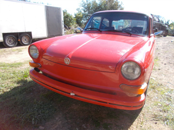

Pour cela je vais partir d'un moteur existant, que j'ai passé au banc de puissance...
avec l'auto j'ai fait une cession circuit histoire de voir ce que cela donnait, une auto atmo jusqu'a 4000rpm et après c'est l'enfer, ça pousse velu...
Ce moteur sera transférer dans une cox, donc énormément modifié au niveau du turbo et aussi je vais y greffer un intercooler, bien entendu c'est un moteur injection...
je vous met des photos de la voiture donneuse...
en attendant les photos du moteur démonté pour que vous voyez ce qu'il y a dedans...

Dommage il est cool ce notch.
Re: Type 4 turbo 450HP
Posté : 17 févr. 2021, 10:30
par StraBenrennen
il est a vendre sans moteur sans boite...
