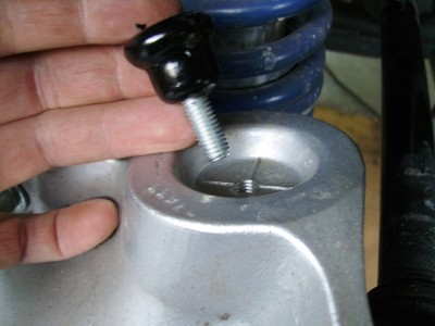

par Alex
gl IMGP0173.jpg (25.18 Kio) Vu 10466 fois
axe butée.jpeg (4.44 Kio) Vu 10464 fois
https://www.mecatechnic.com/fr-FR/axe-d ... bsQAvD_BwE

Merci pour ta réponse mais ce n'est pas ce model de bras que j'ai monté. C'est celui qui ne possède pas l'emplacement pour la butée :(
