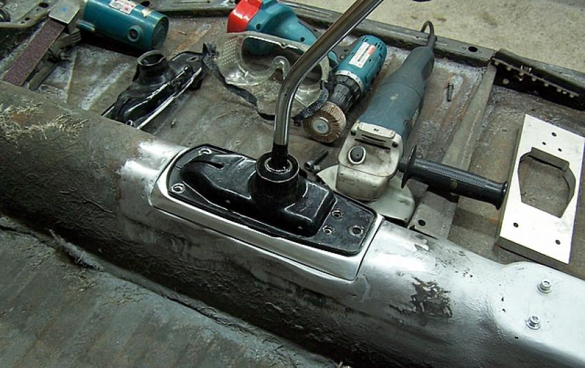

jacquo
Messages : 219
Localisation : 36
Re: Photos pour aide au montage levier 911
Message par jacquo »
je viens de retrouver ça...
tole spécifique au montage levier porsche
la même finie
la même finie
avec le levier
avec le levier
avec le levier + un quick shift maison

merci jacques j'ai regardé sur ton blog: pas mal les photos! sont bien faites et bien visibles cool :thumb:

Message par anthony »
j'ai bien compris qu'il fallait modifier la tringlerie a l 'aide d'un petit cardan pour guider et pour la précision de la tringlerie.a quoi sert le morceau de plastique blanc qui passe dans la tringleriefixé sur le tunnel de ton chassis JACQUO??? est ce indispensable????
comment calcule t on le bon angle pour la boite de vitesse ,de façon a avoir l'angle identique au montage d 'origine VW???
merci.
Messages : 6149
oui, le "morceau" de plastique est indispensable, il permet de bien guider la tringlerie...

j'imagine que le montage de cette bague avec la tringlerie doit etre fait assez serré. il ne faut pas beaucoup de jeux pour un guidage optimal.
jacquo
Messages : 219
Localisation : 36
sans ce palier, le système à cardan ne peut pas fonctionner
son ajustement n'est pas forcement très sérré
pour l'angle de la boite, je ne me souviens plus, entre 2 et 3° je pense ???...
