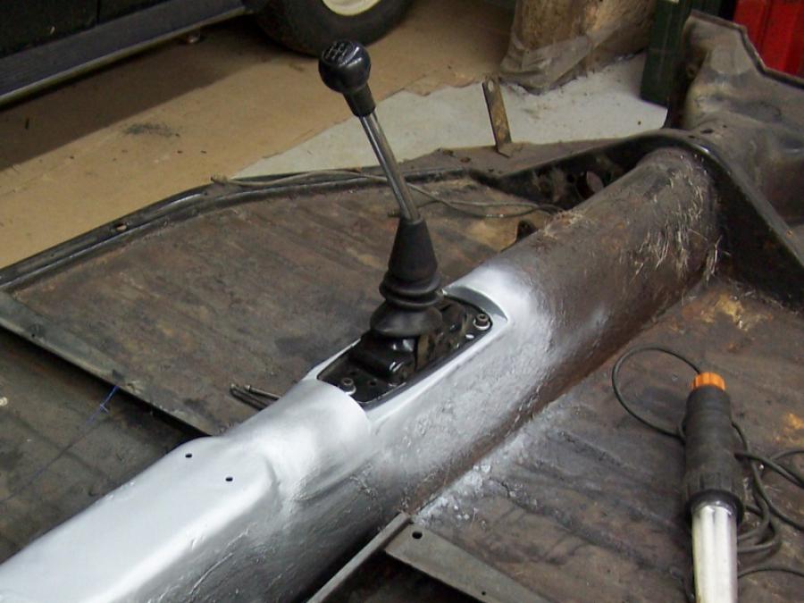

maintenant que j'ai rassemblé toute les pièces pour le montage de la boite 914,je vai me mettre au boulot pour assembler tout cela. faut que j me bouge y a du taf!!.
avant de faire n'importe quoi je recherche des photos du montage au niveau de la poutre pour le levier de 911. si certains ont des tofs,ça pourrait m'aider et d'autre aussi je pense.
une question que je me pose : ilvaut mieux monter la tringlerie cox ou 911?? j'ai les 2 modèles. je pense partir sur le modele de la 911. est ce une bonne idée??
en vous remerciant d'avance, ANTHONY.

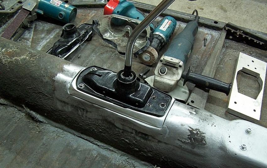

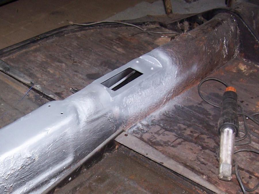

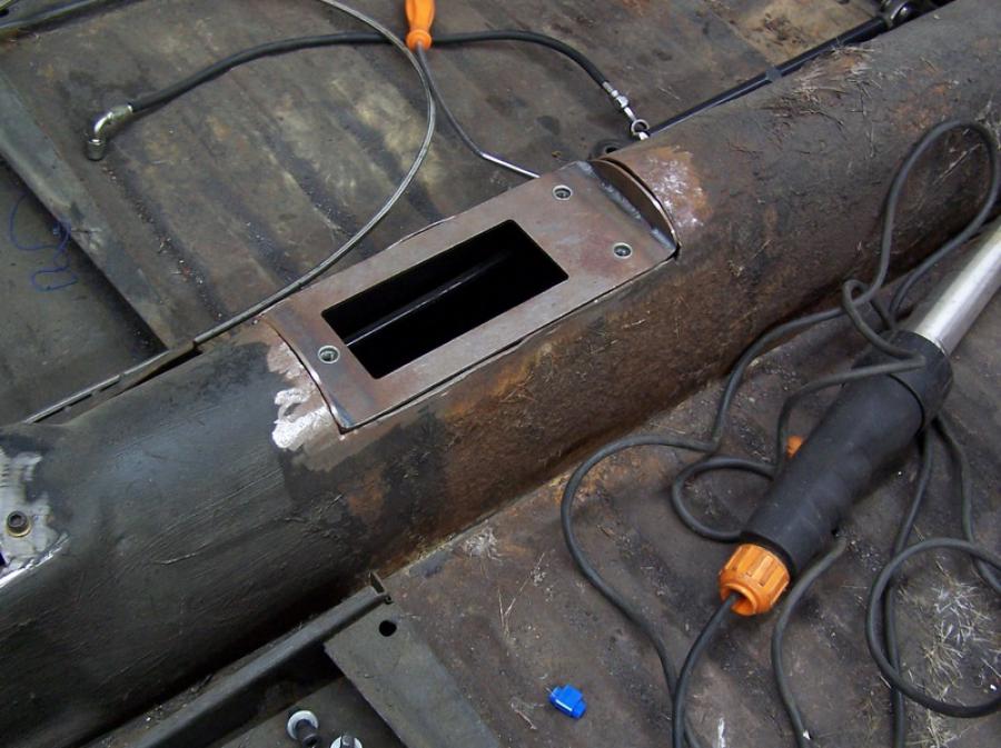

je viens de retrouver ça...
anthony
- Messages : 258
Re: Photos pour aide au montage levier 911
merci jacques j'ai regardé sur ton blog: pas mal les photos! sont bien faites et bien visibles cool
