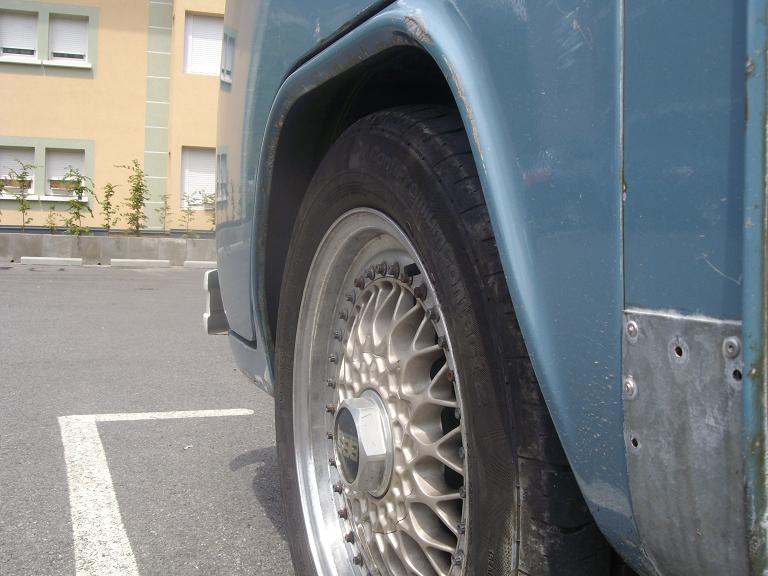

Salut, j' ai des bbs rs en 7 par 16 ET 35 à l'av et a l'ar en 5 par 112 (perçage mercedes). J' ai fait modifier le diametre des perçages ( 12 mm sur les jantes) et la portées des écrous.Quelques photo pour te donner une idée une fois montées en espérant que ça t'aide pour ton montage.

Le 9x17 ça passe pas derrière... le 8.5 est juste au poil de cul, et en fonction de l'ET !
Ayrton avait monté son jeu de boxster sur mon bay à l'époque ou il roulait avec...
