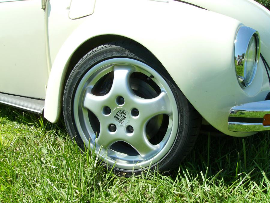

Re: Jantes CUP2 sur 1303
j ai des 205/50/17 a l arriere sur des 7" de large
se pas so horrible que cela :biggrin:
Je parle du 205/45 pour l'avant.
J'ai le montage B (ou ph2) et les CUP1 sont bien en 7" ET 55. J'ai les fusées de 944 S2 trés modifiées ainsi que les moyeux de même provenance, j'ai du monter une cale de 5mm sinon le pneu touchait le ressort du combiné fileté.
