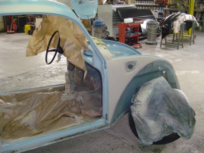

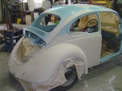

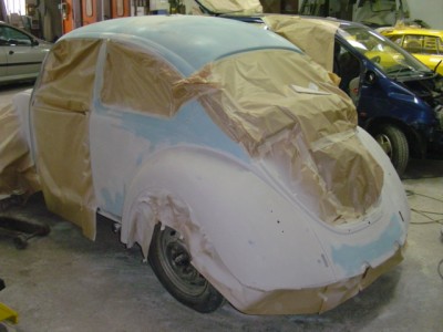

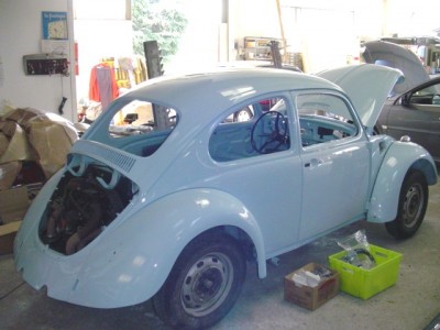

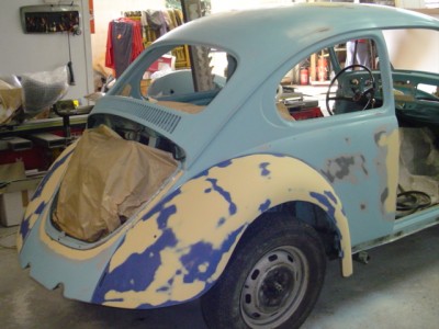

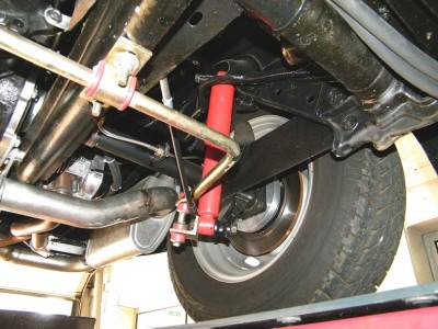

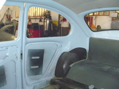

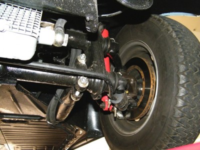

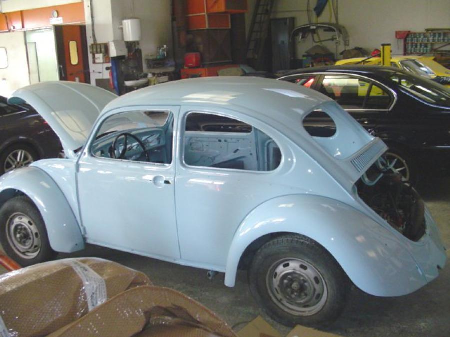

Bonjour, je vous présente ma 1200 de 71.
elle veut se faire belle
train avant
train avant
train arrière
train arrière
moteur
moteur

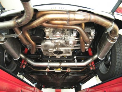

Bonjour, quelques infos sur le moteur.
base T4
Vilebrequin 71mm
Pistons 103mm
Arbre à cames WEBCAM 163
WEBER 44 IDF
Echappement BAS
Turbine porsche.
