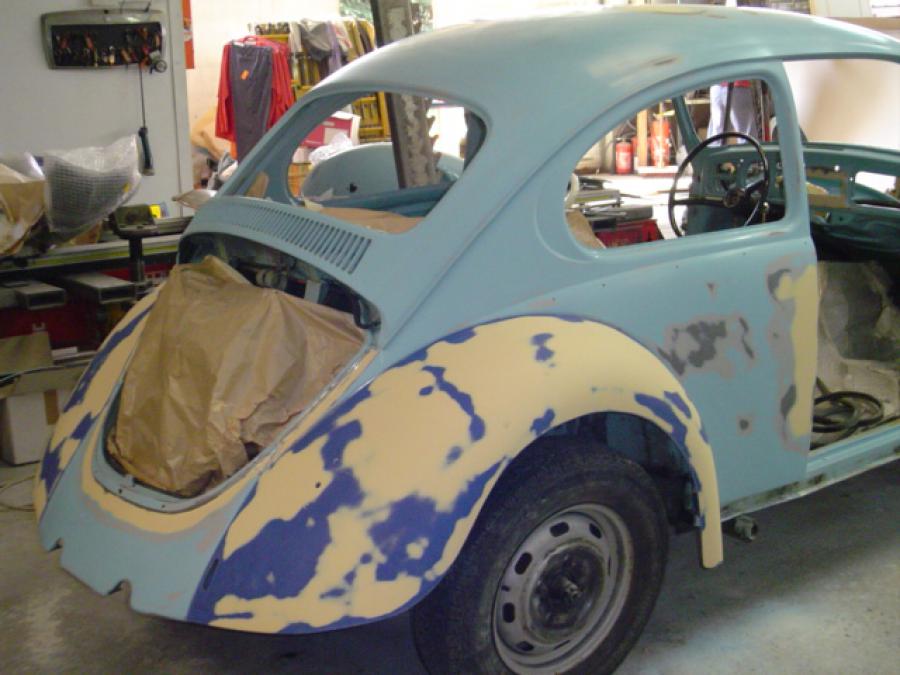

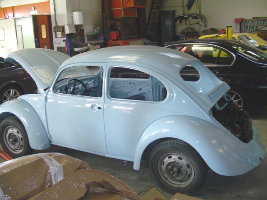

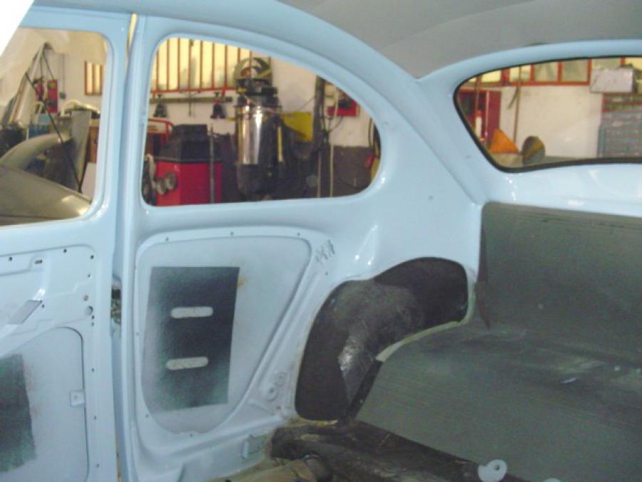

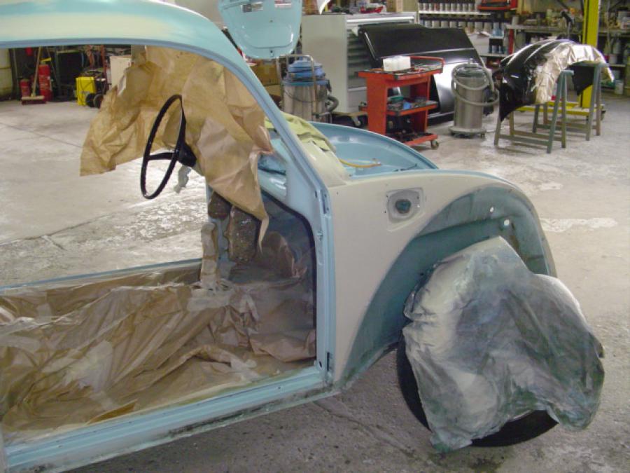

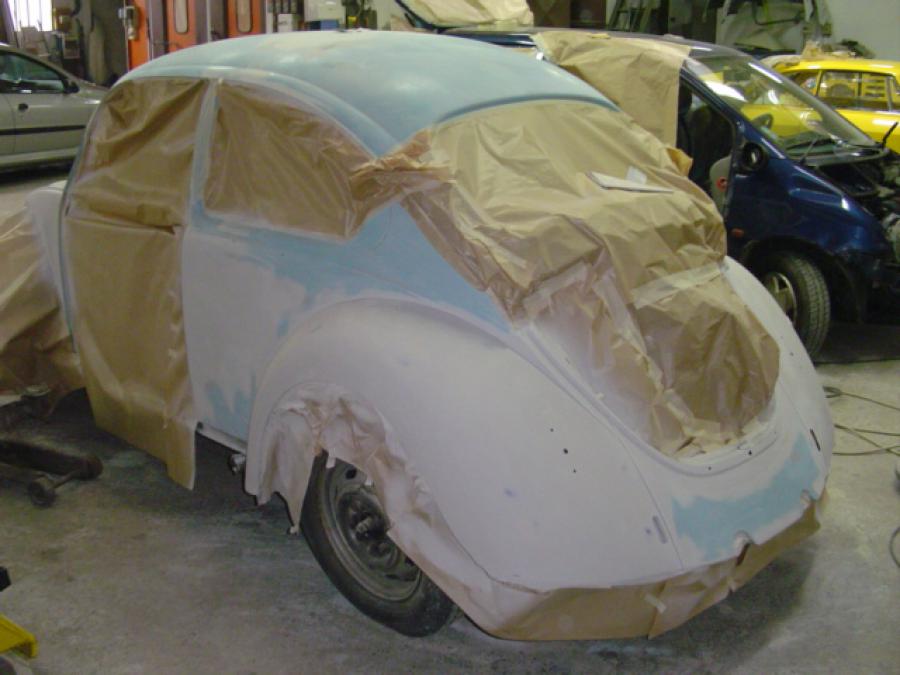

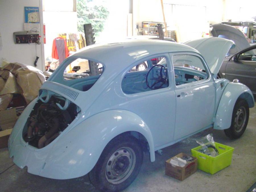

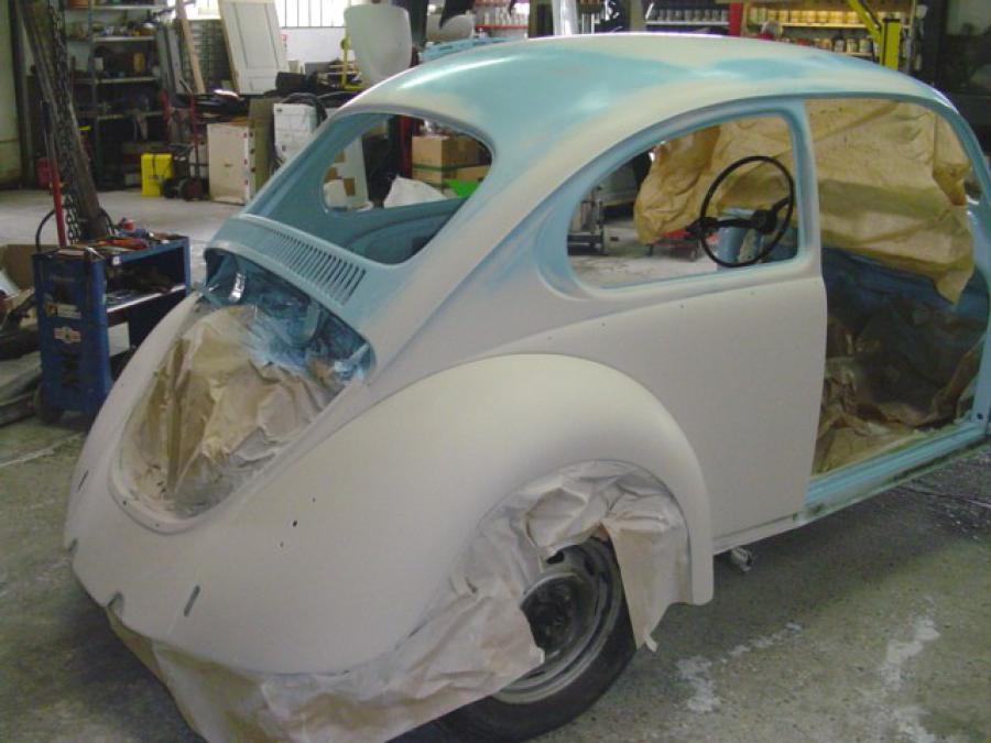

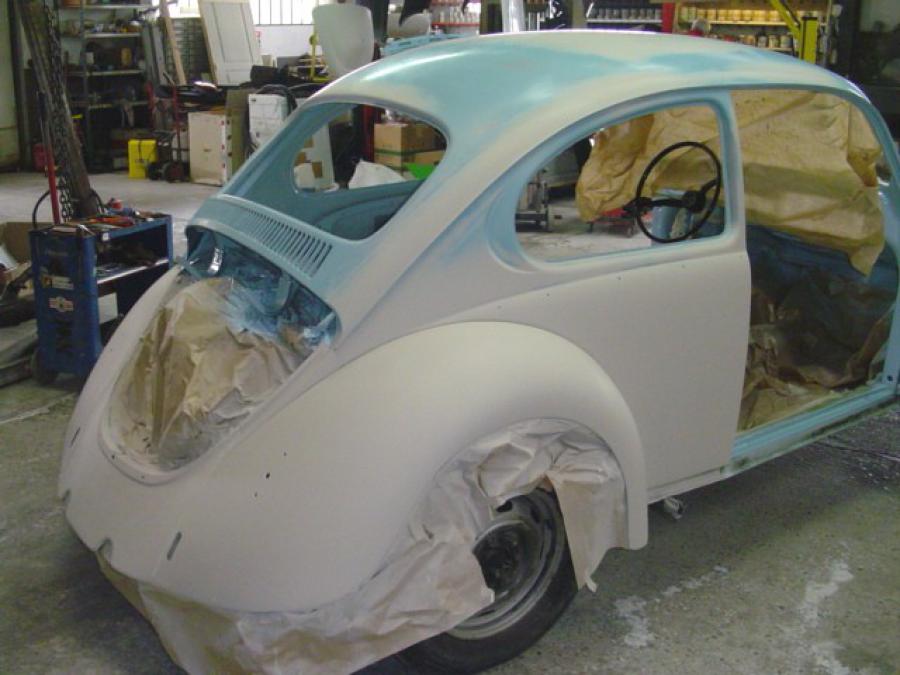

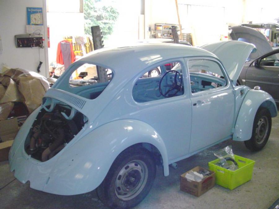

Bonjour, je vous présente ma 1200 de 71.
elle veut se faire belle

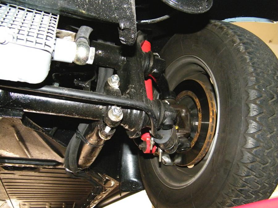

train avant
train avant

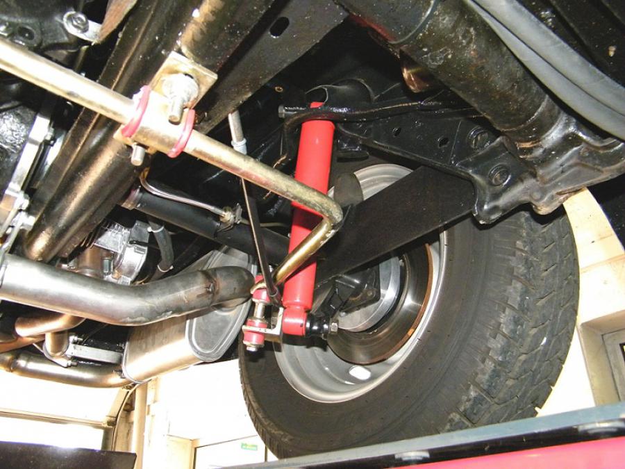

train arrière
train arrière

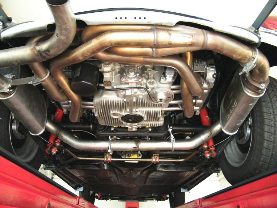

moteur
moteur

Bonjour, quelques infos sur le moteur.
base T4
Vilebrequin 71mm
Pistons 103mm
Arbre à cames WEBCAM 163
WEBER 44 IDF
Echappement BAS
Turbine porsche.
Dans un futur proche je souhaite monter des jantes de 4.5 à l'avant (aujourd'hui en 4 avec du 165/15 XAS MICHELIN) avec du 175/65/15 ou 175/70/15.
Je désire conserver un look le plus possible d'origine ( en apparence), donc jantes en tôle d'origine 4.5 et 4x130.
Pour les pneus avant, quels model choisir?
