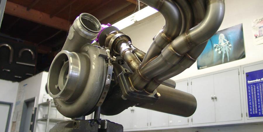

Alors, some travail done on the twin-scroll exhaust header:
Trial fitting:

That's f******* good!
Why did you use 2 tubes with Y and not a single 4-->1 ?
Re: 1303 'Versuchsfahrzeug'/Mythbuster -> 403 Ch.!
Car sont turbo est divided entry (1/3 d'un côté et 2/4 de l'autre), it's better…
Messages : 6165
Ok, je ne connaissais pas la différence! Bien vu !

StraBenrennen a écrit :Car sont turbo est divided entry (1/3 d'un côté et 2/4 de l'autre), it's better…
Ce la!
Ca c'est 'twin-scroll' :wink:

The valves support it that exhaust is freer ?

ElPax a écrit :The valves support it that exhaust is freer ?
Je ne comprand pas cette question?
Messages : 2695
Les soupapes et les sièges supportent ils d'être avec un échappement plus libre ?
How do you plumb the wastegate(s) with a twin scroll setup?

ElPax a écrit :Les soupapes et les sièges supportent ils d'être avec un échappement plus libre ?
Do the valves and their seats work well with a less restrictive exhaust?

utiliser 2 wastegates ou comme ça…
pas de probleme y'a un turbo qui bloque la sortie libre du cylindre :wink:
