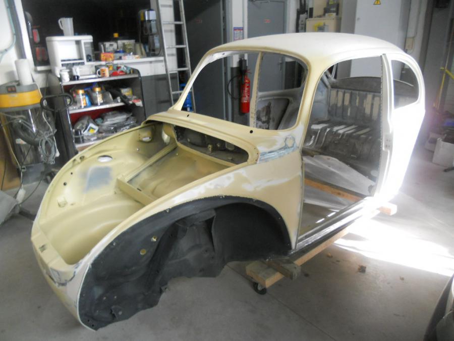

voila je suis donc parti de cette coque provenant de me première 1303 suite au démontage.
sablage des parties malades

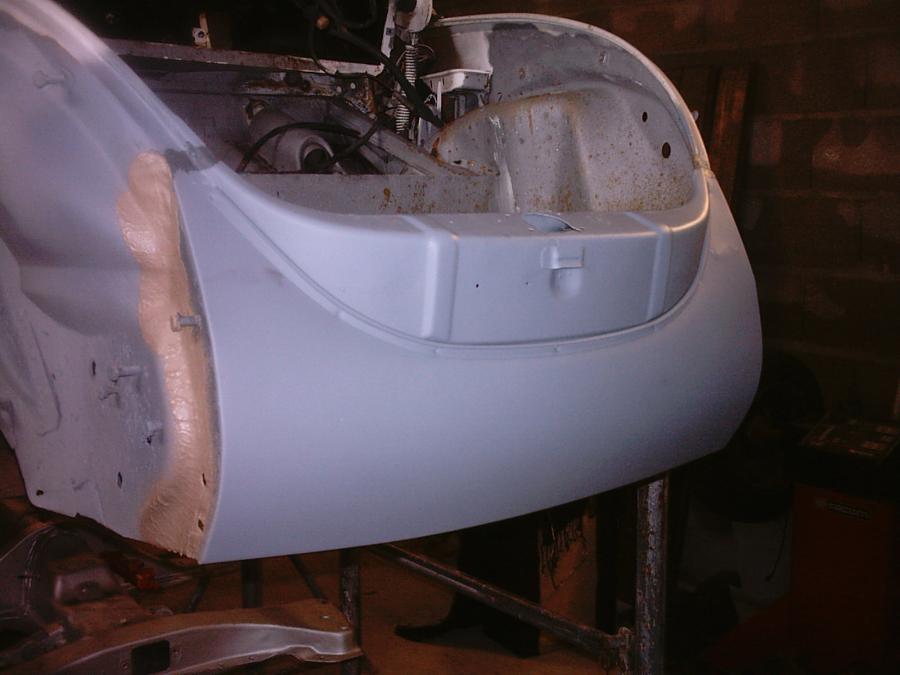

remplacement de la jupe avant
j'ai été obligé de remplacer les support pare choc, les culs de longerons et des bouts de passage de roue.<br />normal quoi ...
normal quoi ...

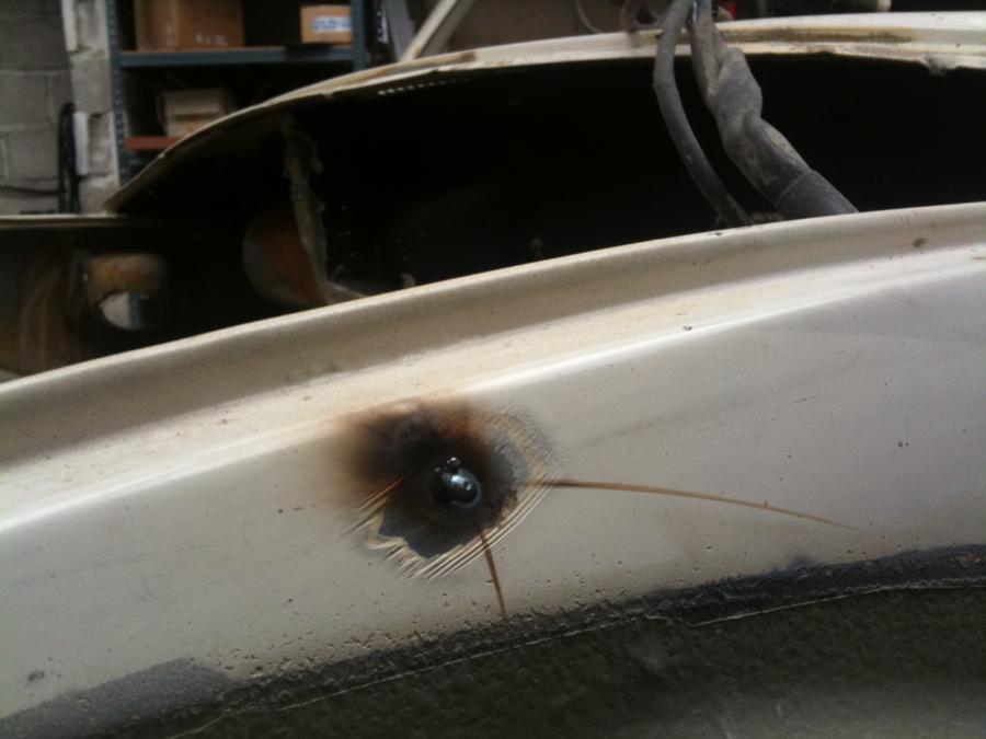

suppression des trous de baguettes
mise en appret
mise en appret
et retour à la maison pour remontage avant peinture<br />je mettrais des photos des intérieurs peint plus tard.

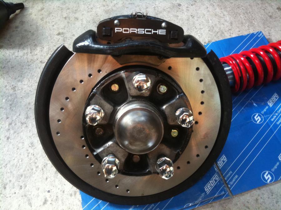

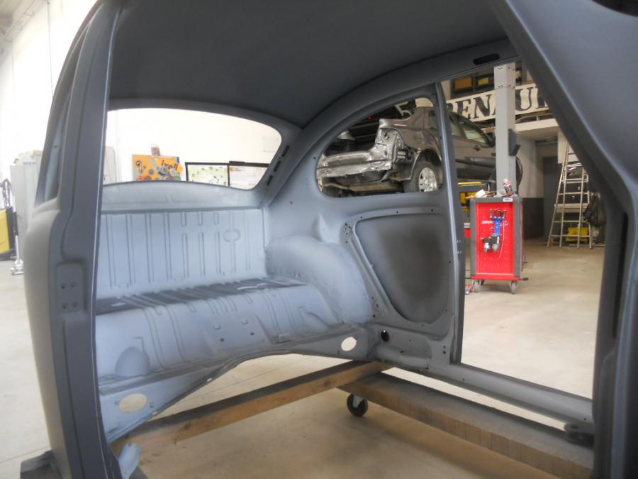

voila les photos des intérieurs peint.
et pour les freins c est du 944 atmo que j'ai rénové.
ça fait plaisir.<br />surtout que ça va rester sans moquette ni sièges.
ça fait plaisir.
et voila les freins av
