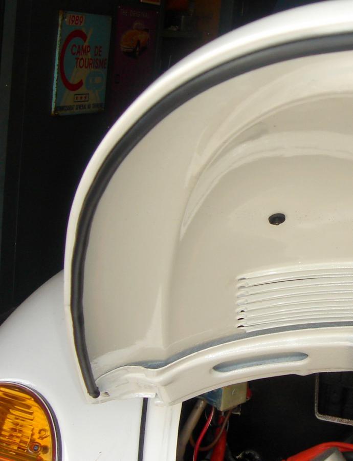

maxi
Messages : 673
Moteur : 1600
Localisation : biot 06
Re: joint de capot avant
Message par maxi »
mois j'ai ça fait aussi seul défaut c'est sur l'avant du capot qu'il ce défait de temps en temps .
pour le sikaflex c'est un bon produit qui ce nettoie très bien au white-spirit et de plus il peux ce peindre .
Message par badbugster »
sympa pour les photos.
Le joint que tu as mis au niveau du pare brise c'est un model d'origine coupé ou c'est le même type que sur le capot?
maxi
Messages : 673
Moteur : 1600
Message par maxi »
c'est le même que le capot compris dans le kit joints Mexico .

Message par edzxr »
C'est quoi ce joint ??? Je recherche un truc dans le genre..
Slts
David & co
maxi
Messages : 673
Moteur : 1600
Message par maxi »
le noir c'est du Mexico le blanc c'est de la déco nord auto type contour de phare ex... en plus il y a plusieurs colories
