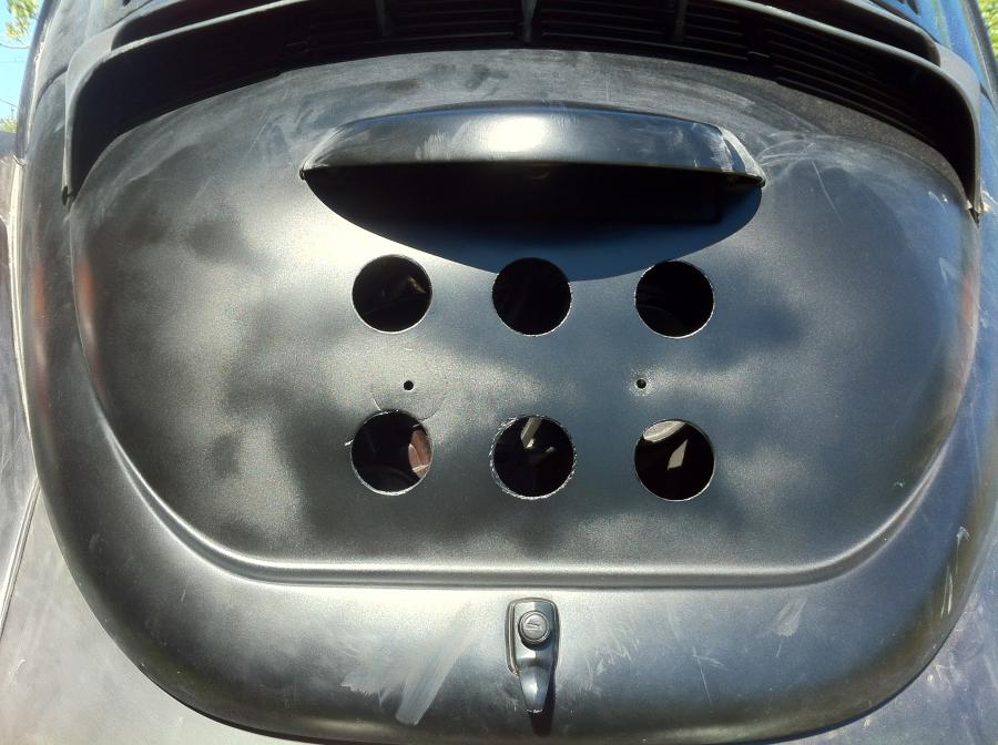

quelque petites news capot repein le orange du capot sera le meme pour toutes la partie du vieux oranges , j en est profité pour supprimé la poigné du capot les cerclages de phares en noir mat et aeration du capot arriere

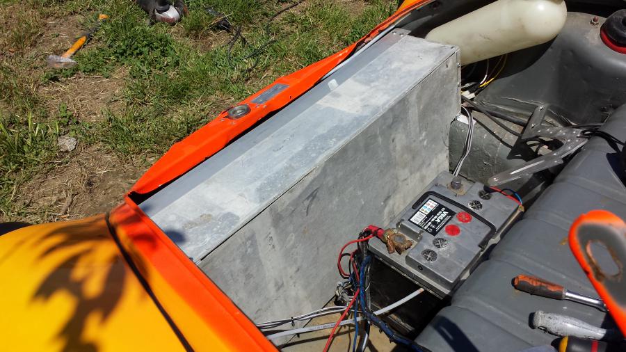

cloisonnement radiateur c est parti le tout en alu me manque juste une petite baguette en haut et c est good

heu, par ou l'air s'echappe-t-il de ton caisson?

C est pas fini

Et elle part derriere en dessous le radiateur
Re: 1303 orange black white
regarde le systeme martin bott en fait le caisson est fermé et l air chaud repasse par dessous la caisse ;)diabolo a écrit :heu, par ou l'air s'echappe-t-il de ton caisson?
- vwcab1302german
- Messages : 1057
- Localisation : Le Mans
Je suis du même avis que tham car mon cloisonnement va être fait sur le même fonctionnement et je me suis inspiré du système Bott l'air chaud repasse par l'ouverture derrière le radia et s'évacue par le nez de châssis

On le trouve ou sur le forum ce systeme d evacuation
