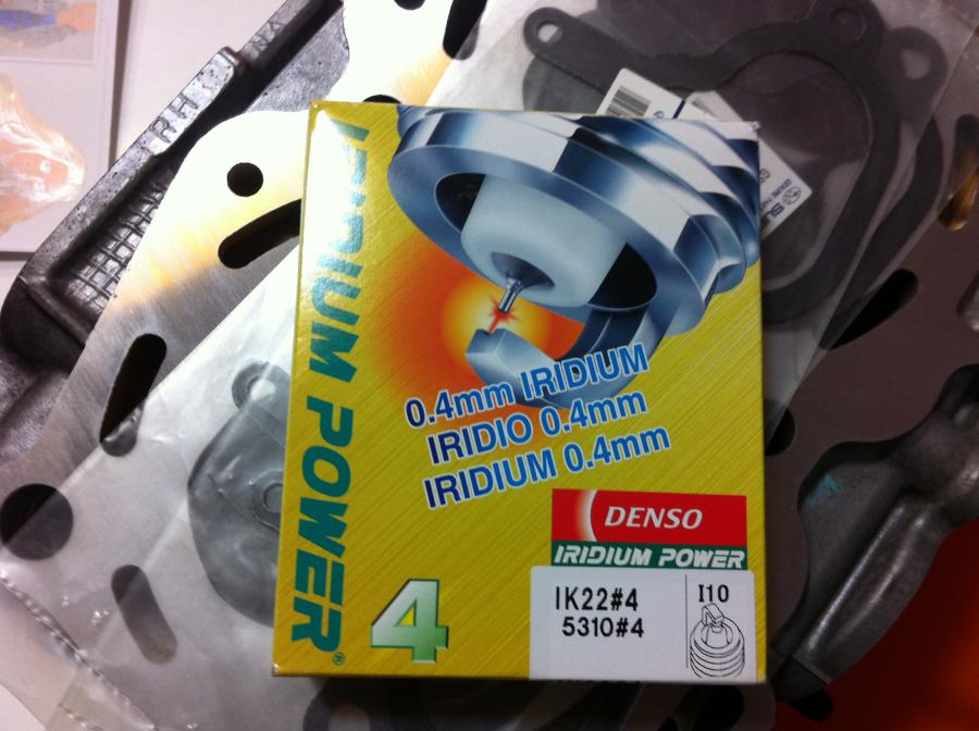

j ai recup les bons joints
j en ai profiter pour acheter 4 bougie denso irridium, indice 7 tres bon pour le E85 :biggrin:
Messages : 1063
Comme on dit maintenant YAPLUKA!!! :biggrin: :biggrin: :biggrin: :biggrin:
