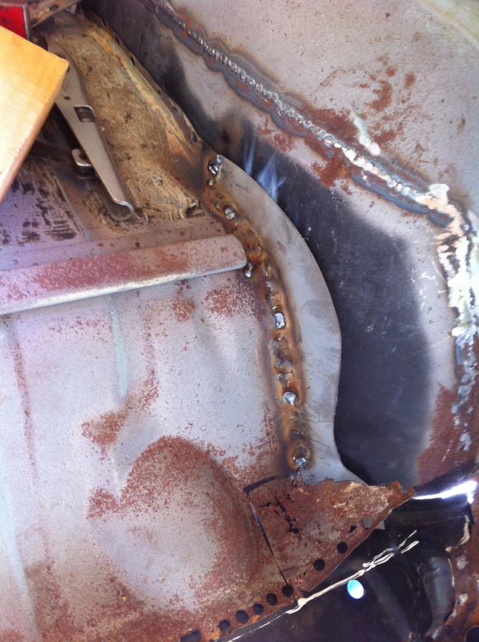

allé la suite

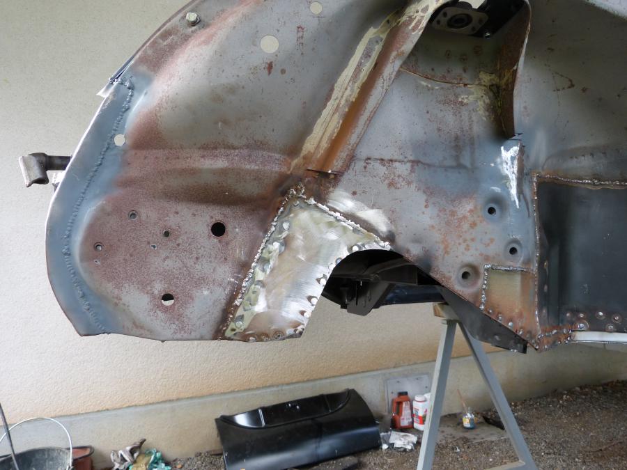

passage de roue passager
traité
pointé

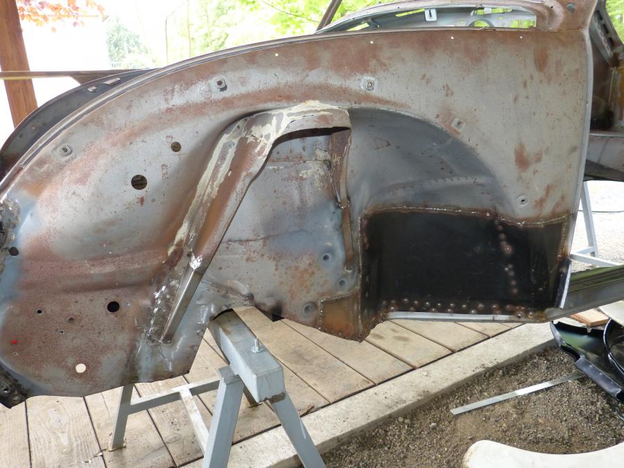

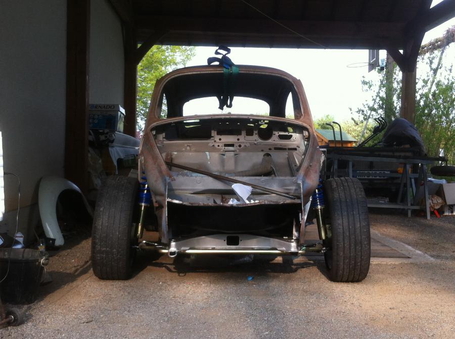

Ensuite je me suis attaqué aux deux cornes a l'avant de la coque qui viennent se fixer sur l avant du chassis
en bon vintageux je refait la piéce identique a l'origine :-D
pour cela il faut reposer la coque sur le chassis

montage a blanc
remontage des barres de torsion, train arriere et boite

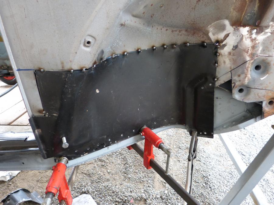

pour la suite je me suis attelé a refaire toute la partie tolerie manquante

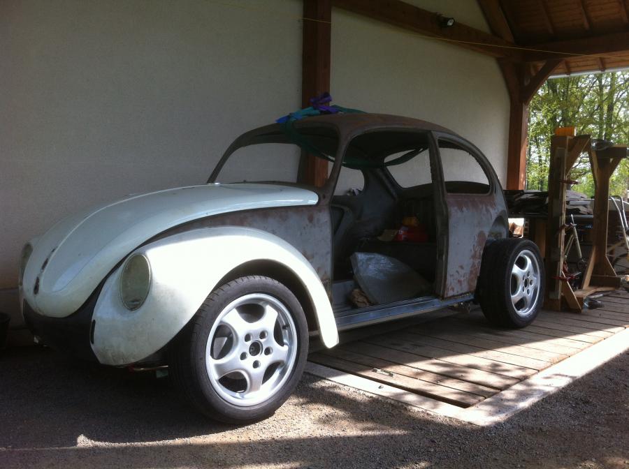

avec une aile on vois bien que ca déborde en fait les pneus (de recup) sont du 235 avec un rebord pour eviter de frotter les trottoirs, donc un fait le bord de l'aile au sommet de large et 13mm en retrait par rapport au bord de la jantes.
du coup rendez vous chez eugène :D
un petit tour a bord de eater tyres

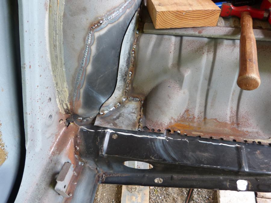

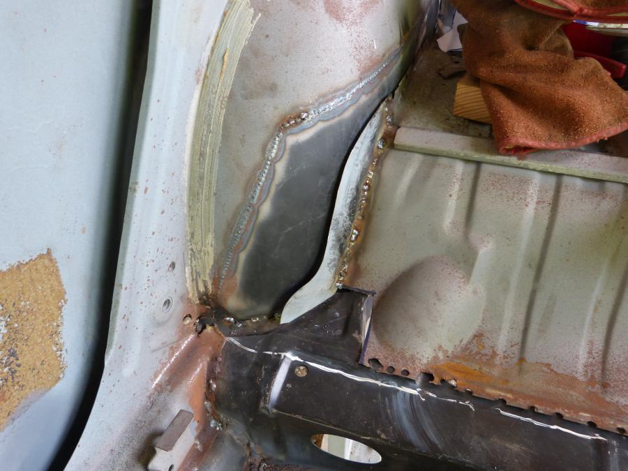

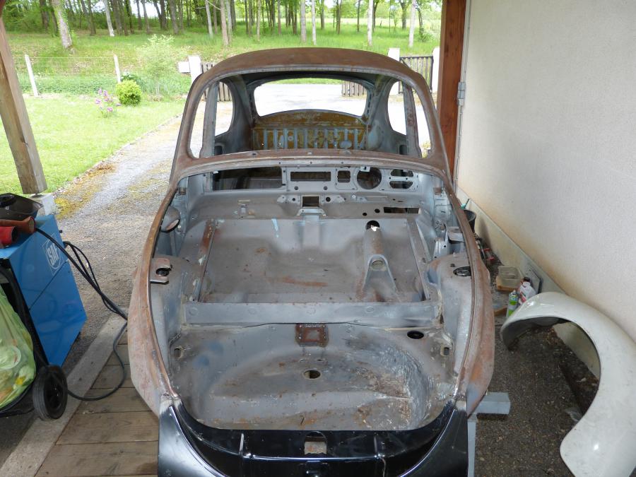

Ensuite viens le temps de refaire la tôle de fond de coffre arrière

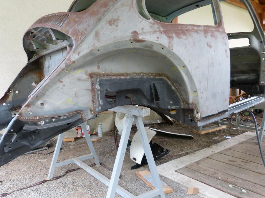

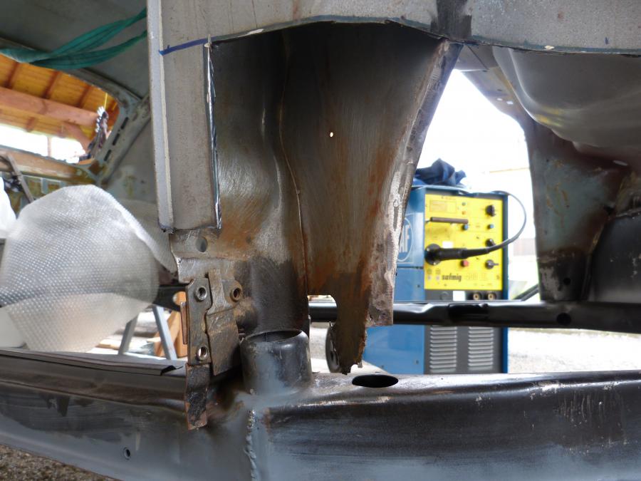

pied porte passager
Messages : 2401
Re: White lady

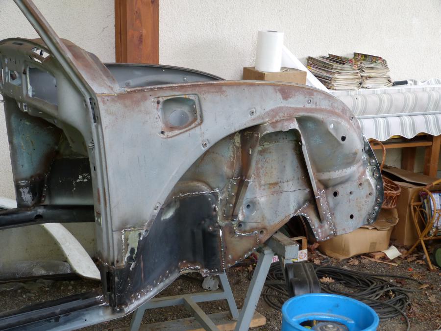

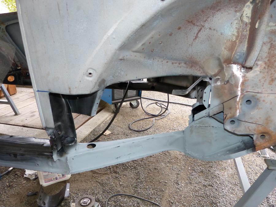

remontage des ailes et du capot avant pour valider la position de la jupe avant

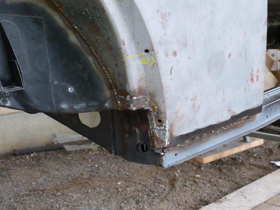

coin de roue arrière (alors la ce fut une grande partie de plaisir :shock: )

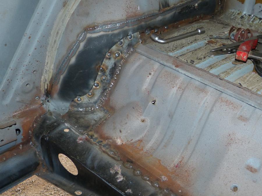

états des lieux de toutes les soudures à meuler, vous noterez que j'ai refais les cornières des puits d'amortisseurs
