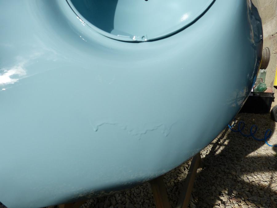

je suis partagé entre: j'ai fait un boulot dégueulasse et c'est pas mal pour un newbi

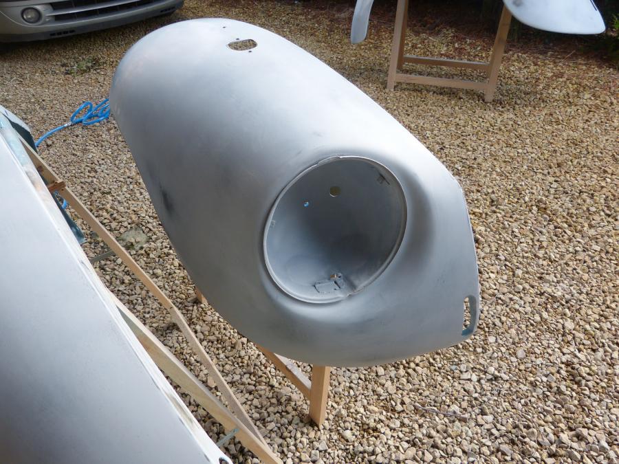

bref donc petit rappel mes ailes étaient en apprêt garnissant
je pose un guide de ponçage après quelques jours de ponçage j'arrive à ça puis viens le temps de la peinture
la veille il as plut un peu, parfait pour coller la poussière au sol et le dimanche il fait beau
donc c'est parti
le premier mélange est pas assez dilué donc la peinture se tend mal, je refais une quantité un peu plus dilué, par contre j'ai un sérieux problème a trop chargé, du coup j'ai pas put éviter de faire des coulures. Ca me fout un peu les boules mais je rattraperais ça avec un ponçage fin.

Egalement partisan du home made, je trouve que pour un newbie, ya du niveau

c'est clair que le niveau est la pour du home made de non pro ....
Re: White lady
si je pouvais etre un aussi mauvais carrossier que toi...
