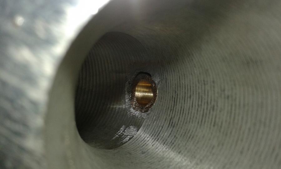

Guide d’échappement arasé

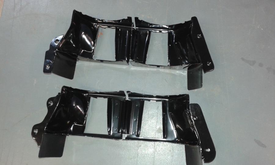

Tôles type3 modifiées pour se fixer aux couvres cylindres

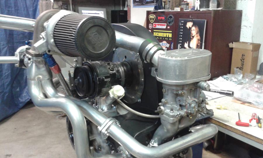

Re: 1915 turbo
Ensuite les choses intéssantes ont commencé, j'ai monté à blanc le kit turbo, il y a pas mal de chose qui ne me plaisent pas comme les raccords montés au teflon, le retour d'huile du turbo qui n'est pas vertical, la prise de dépression/boost qui est pris que sur un cylindre et la manque de silencieux.
