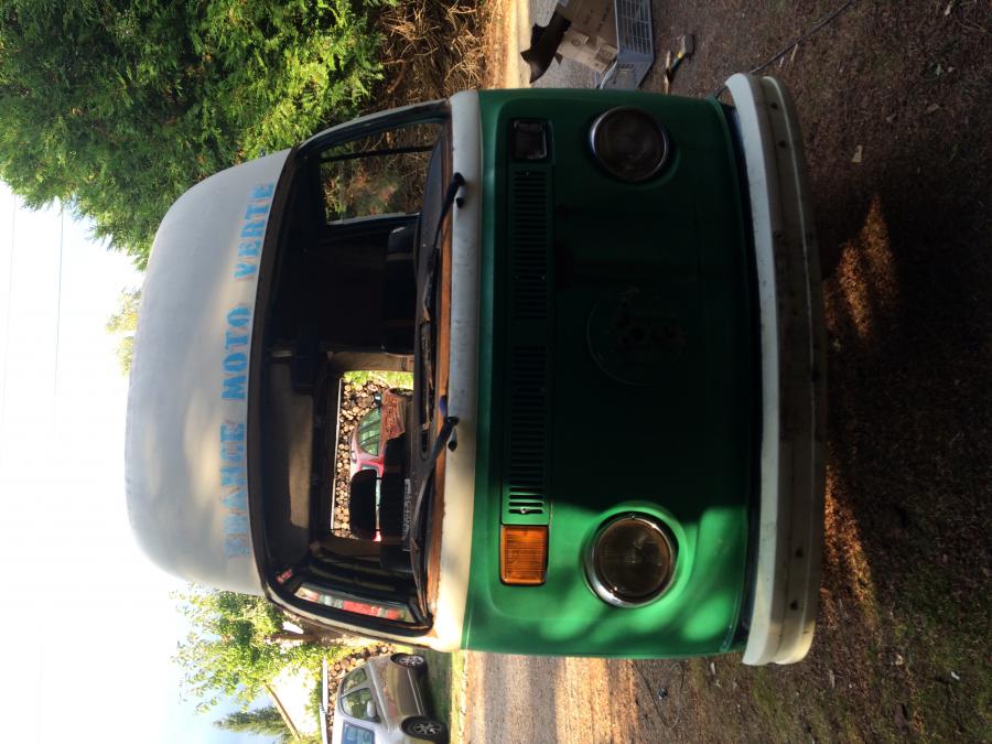

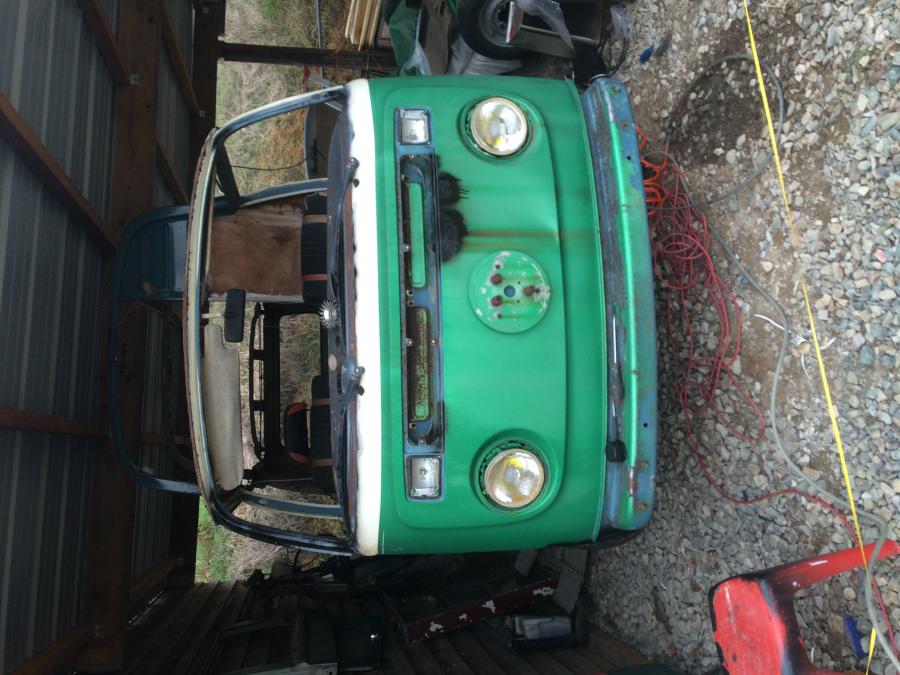

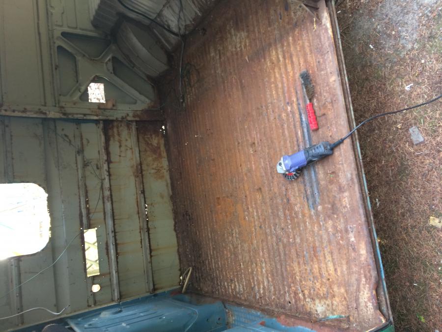

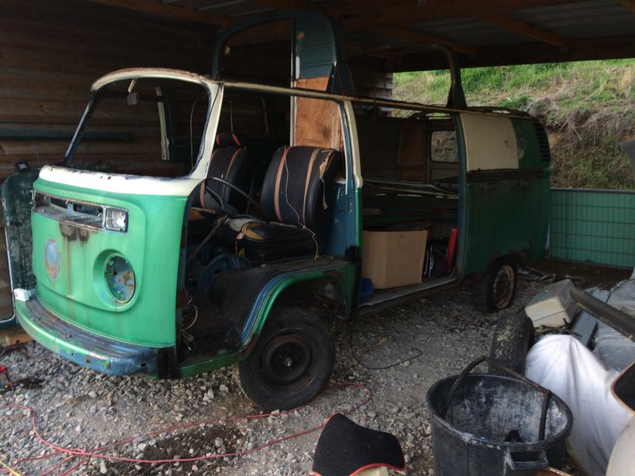

IL y a peu 2 3 mois j'ai acheté 2 Bay dont un insauvable que j'ai recuperer juste les pieces et vendu la caisse et un bay high roof avec beaucoup mais beaucoup de boulot
les photos vont plus parler voila ou j'en suis

Oufti un bon sablage s impose.
Futur germanlook ? Ou resto classique ?

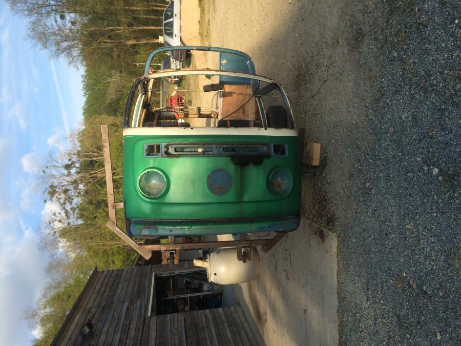

Le sablage est prevu mais avant de sabler je fini mais quelques soudures en dessous met un peu de sous de côté pour une fois sabler apprêt epoxy et peinture que ce soit niquel
Niveau projet et prevu un ej25 sub fusee decales sway way j'ai fais les cales pour passér en frein à disque a l'arrière apres à voir à peaufiner sûrement et je pense le poser sur un set de fusch puis àvec un aménagement home Made bref bcp de taff en perspective pas pret d'en voir le bout

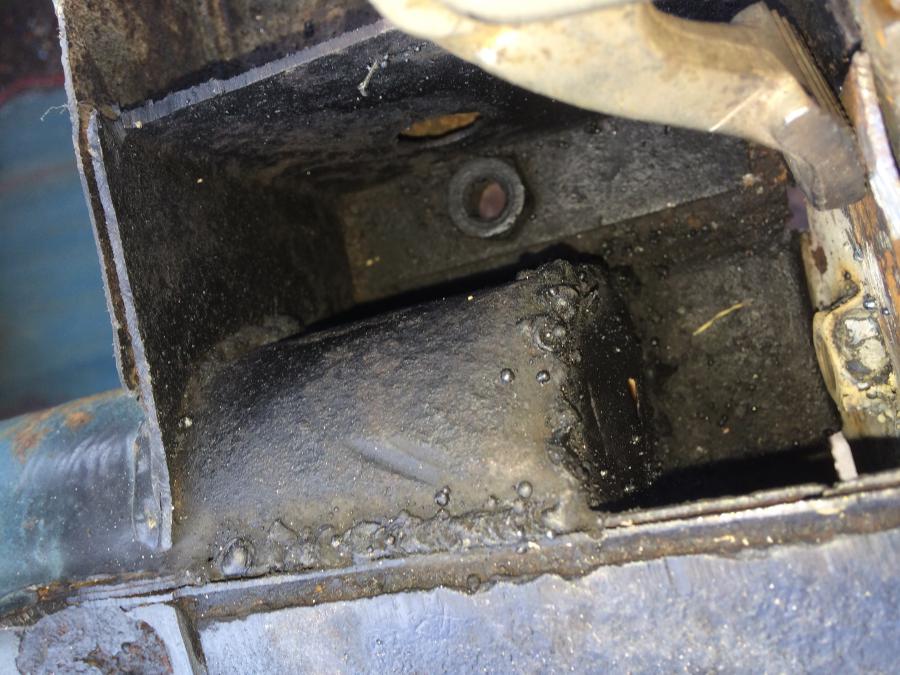

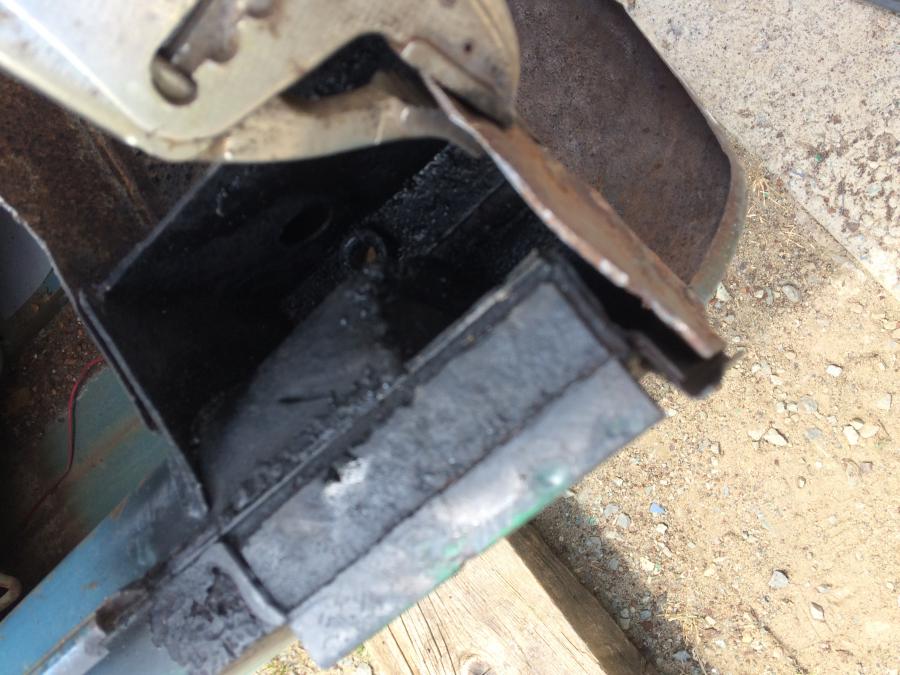

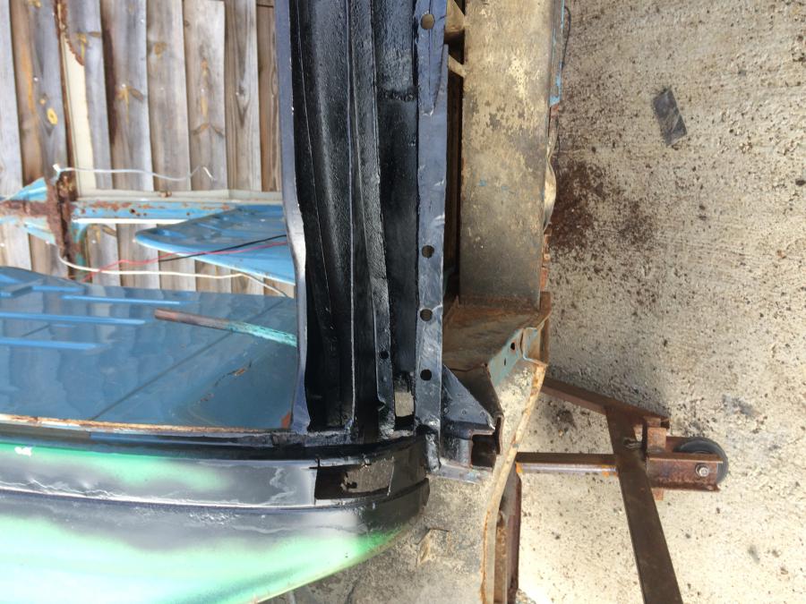

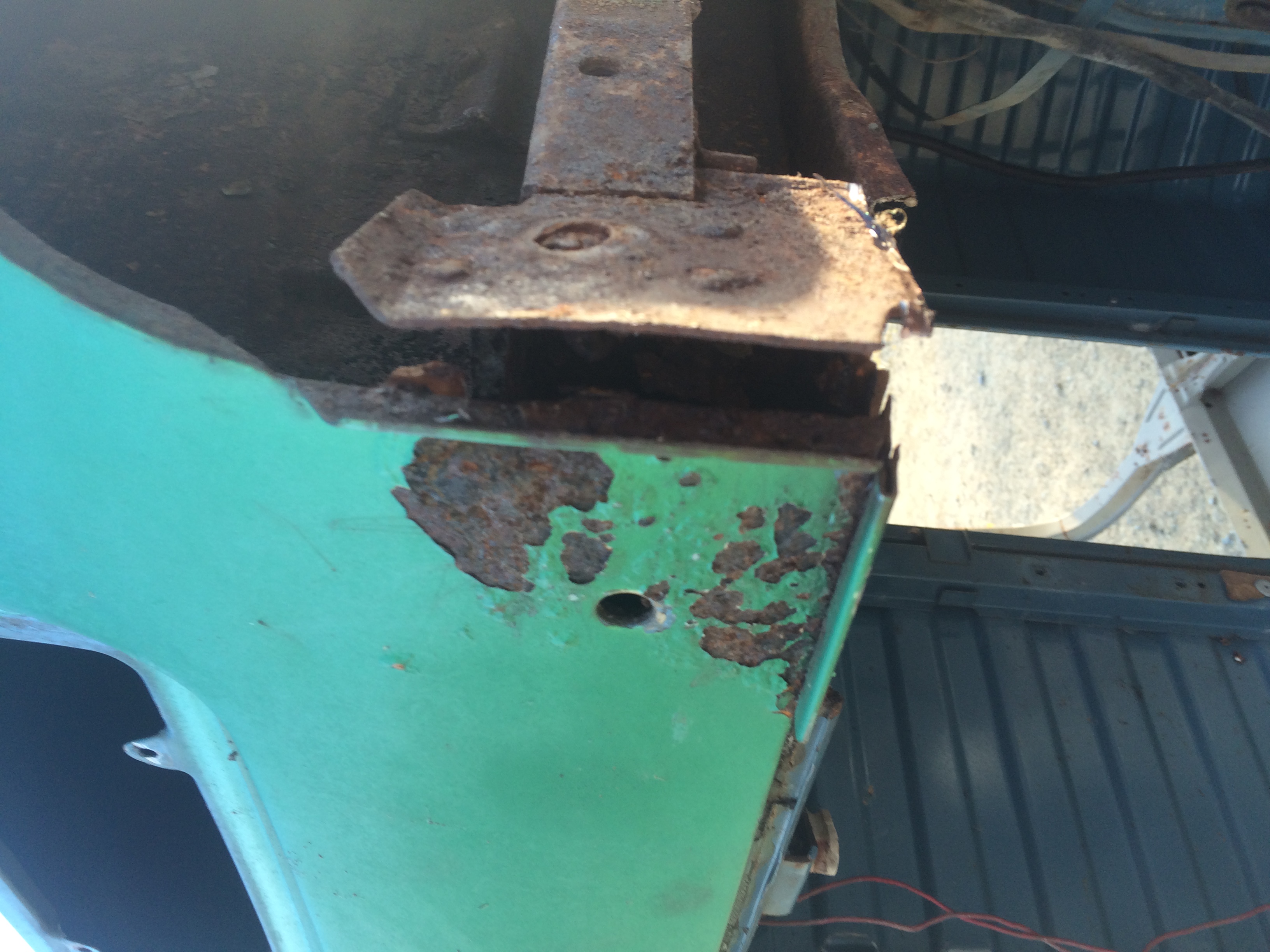

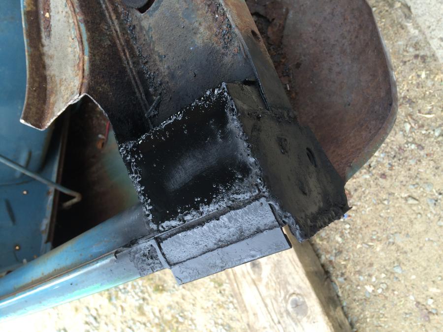

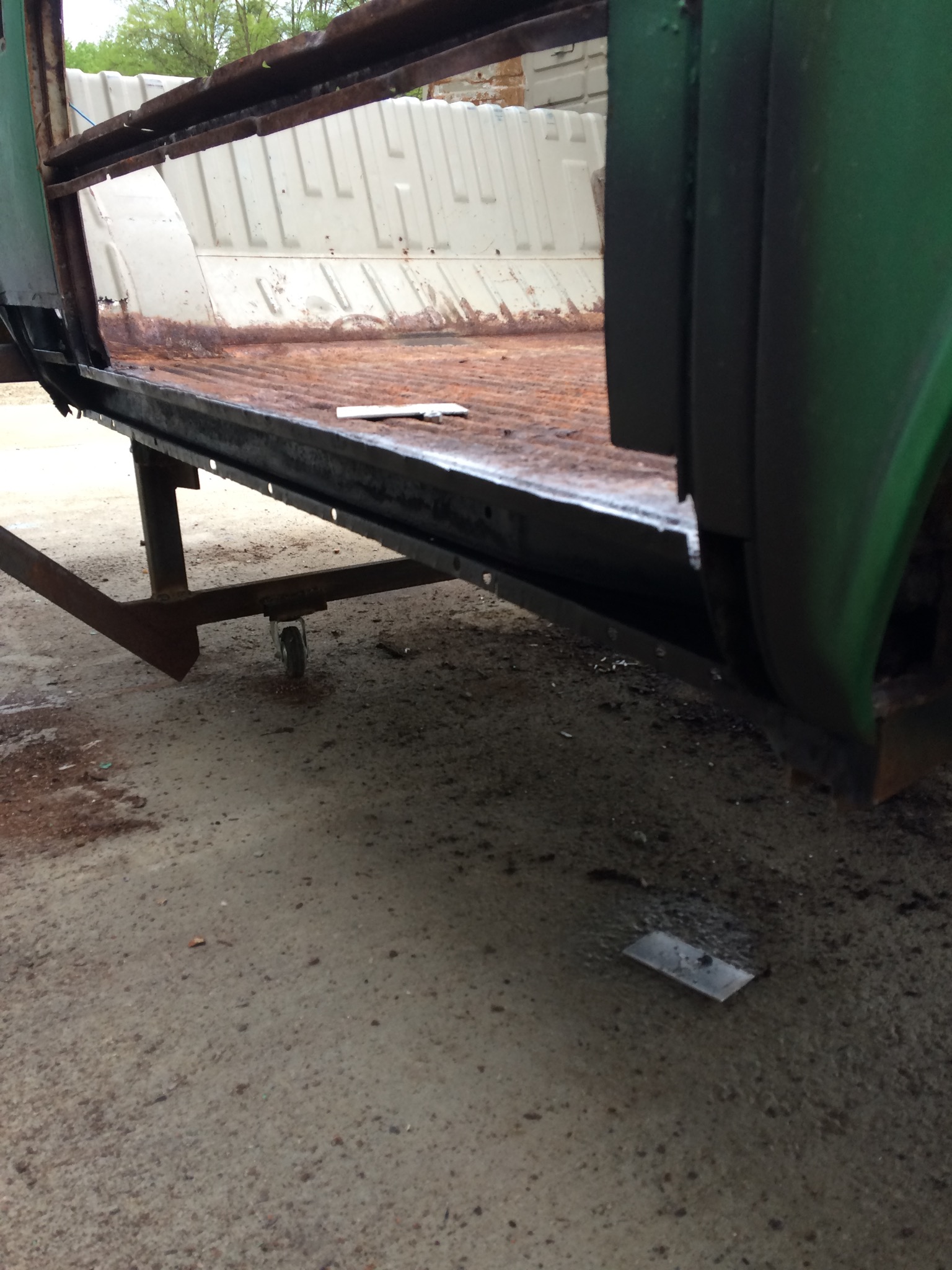

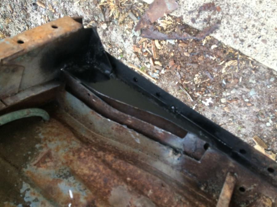

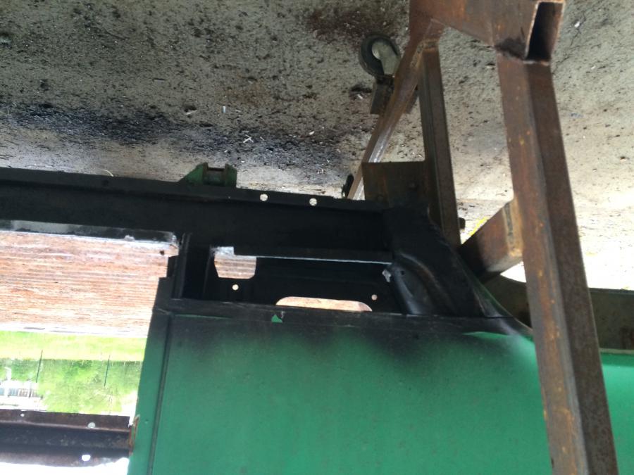

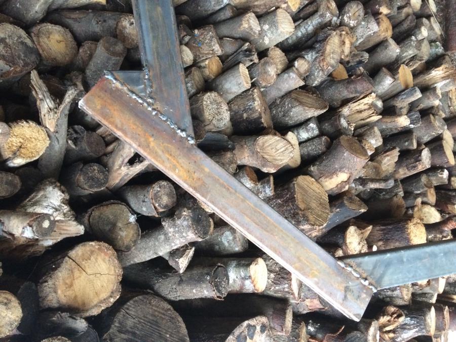

on jarte la languette qui tient le joint en caoutchouc de porte et garde le fumier on resoude sa propre
Bouchonne des trous qu'on meulera apres
Et on s'attaque aux marches avant
Restera l'exterieur a finir des arches j'ai deja les pieces...

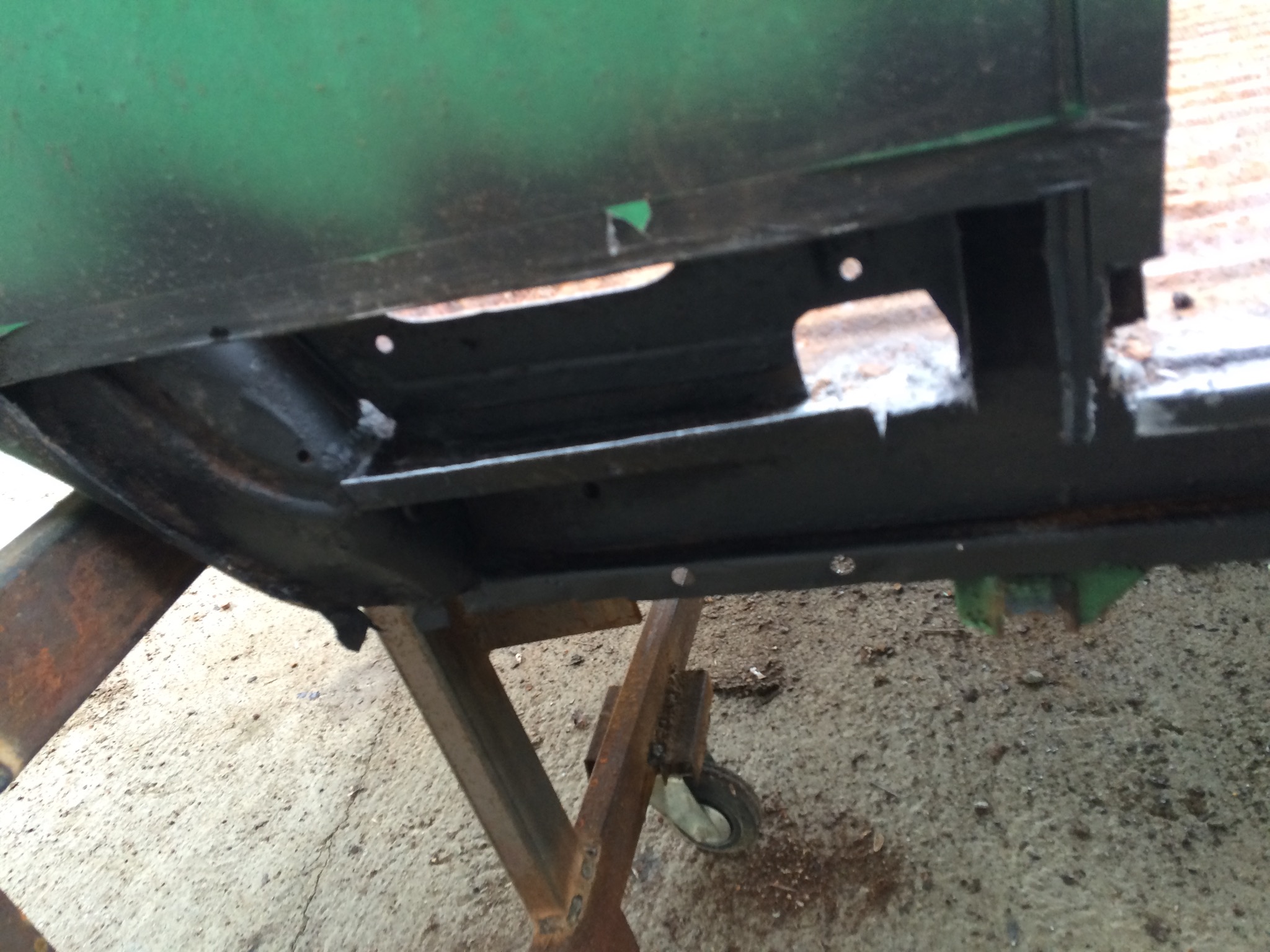

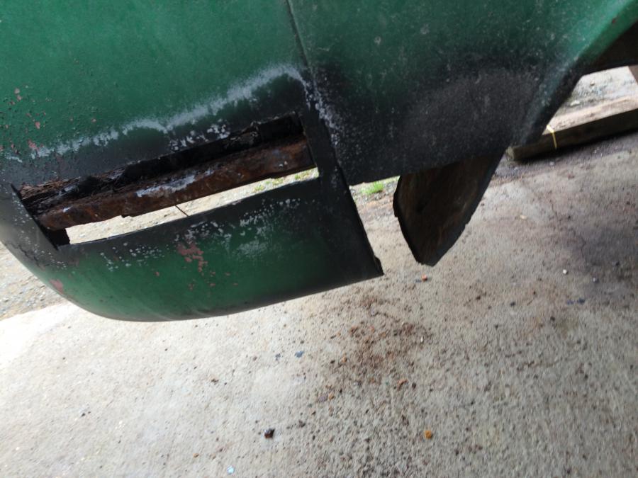

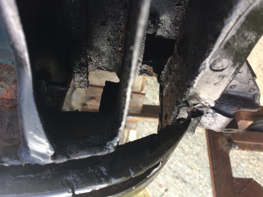

Découpe des bas de caisses pourri et reparation rail de porte coulissante

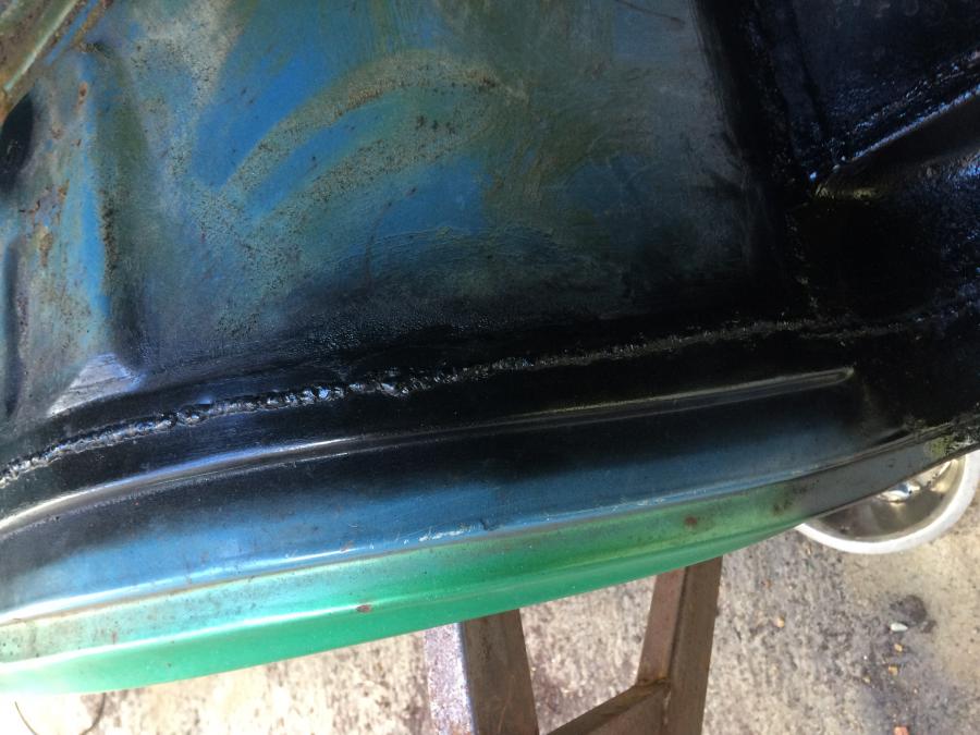

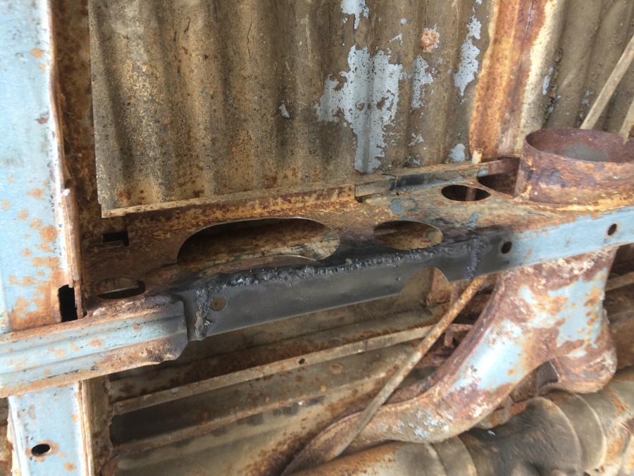

Réparation tube de lames de trains arrieres plus qu'a lisser sa propre
Puis on s'attaque au passage de roues avant

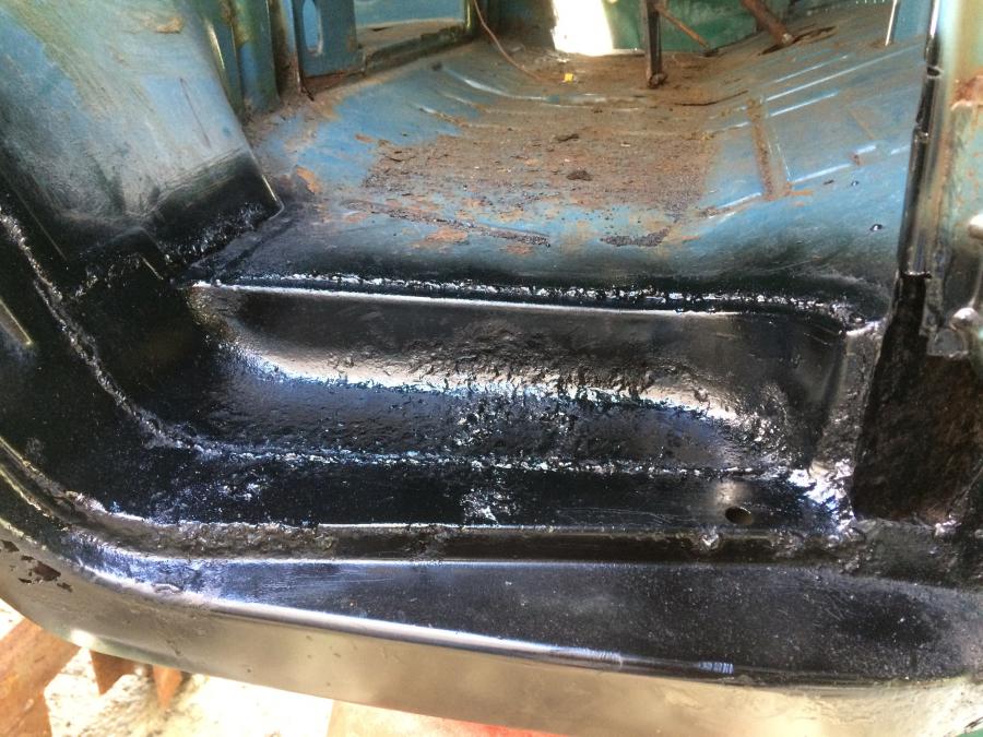

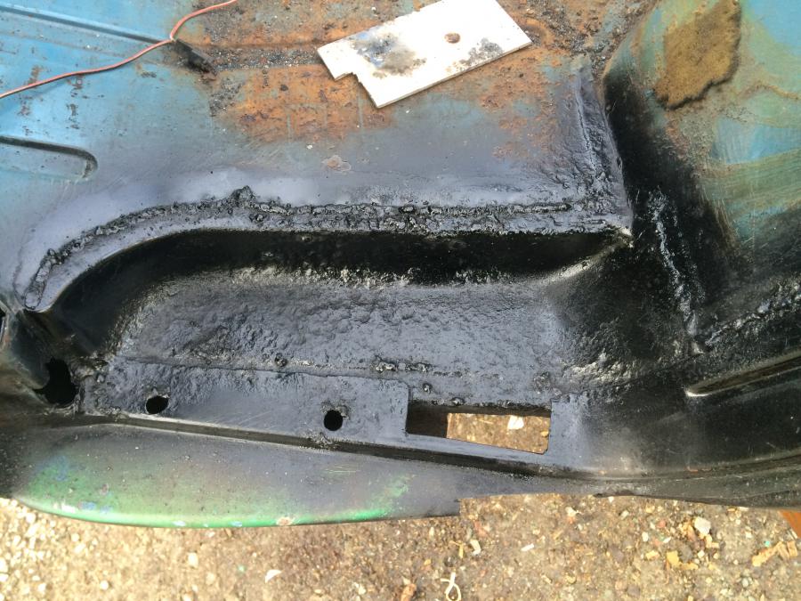

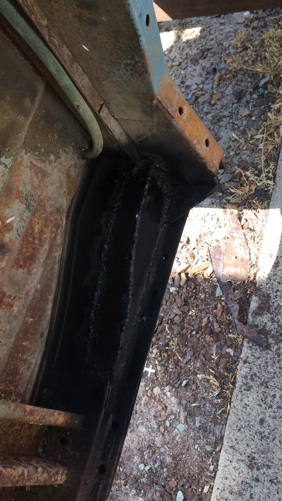

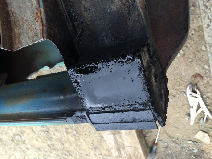

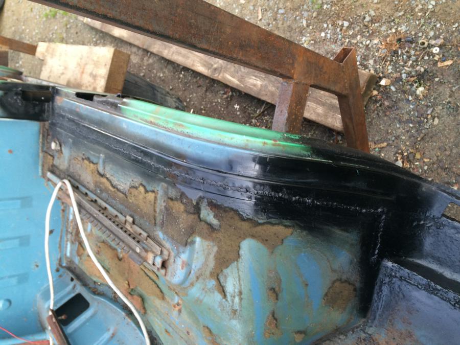

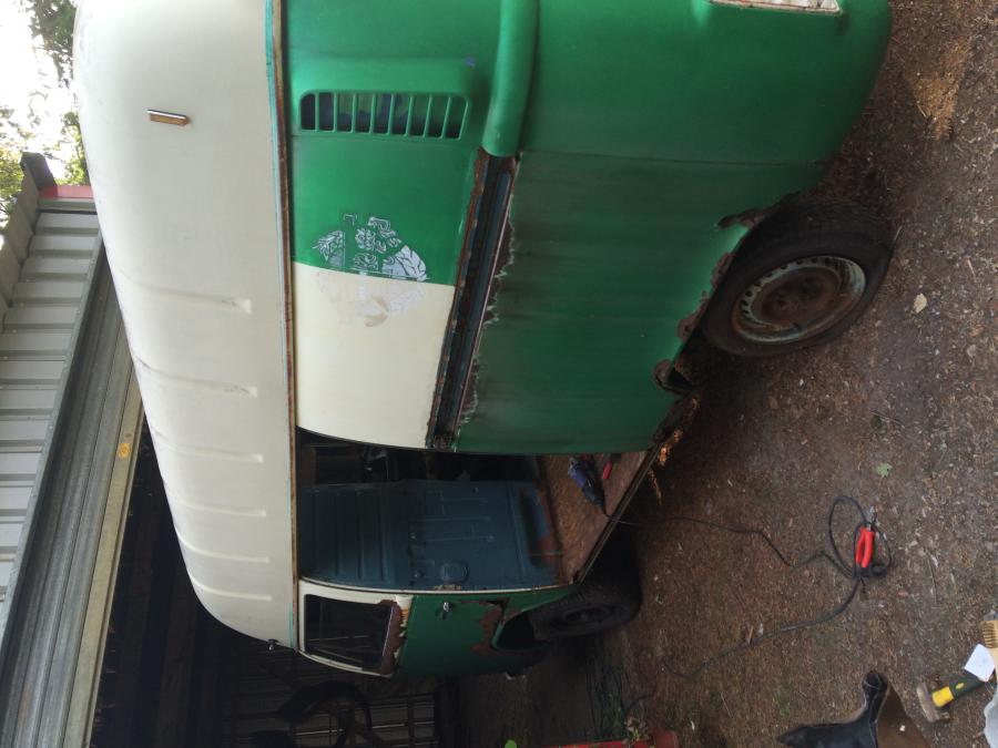

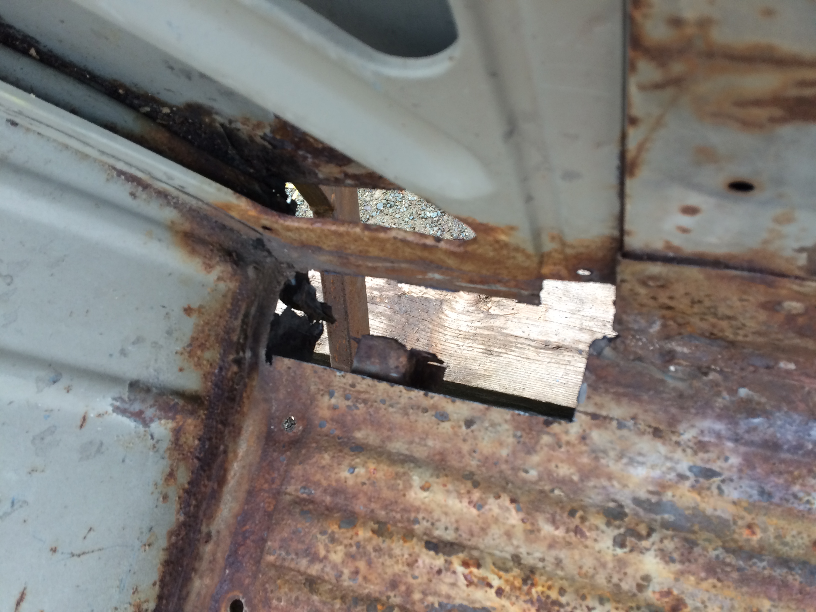

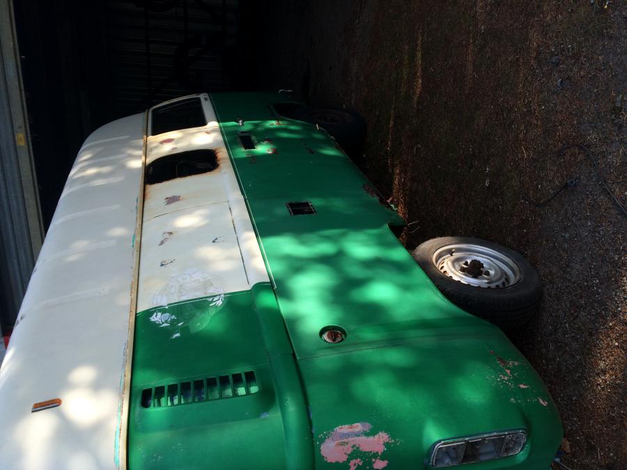

On vire les aérateurs latérales trop pourri vraiment trop pourri puis je n'aurais pas le chauffage d'origine car une autre motorisation est prévu pour ce Roof'
Toujours en cours pour le moment cet partie faut je répare et que je ferme tout sa propre

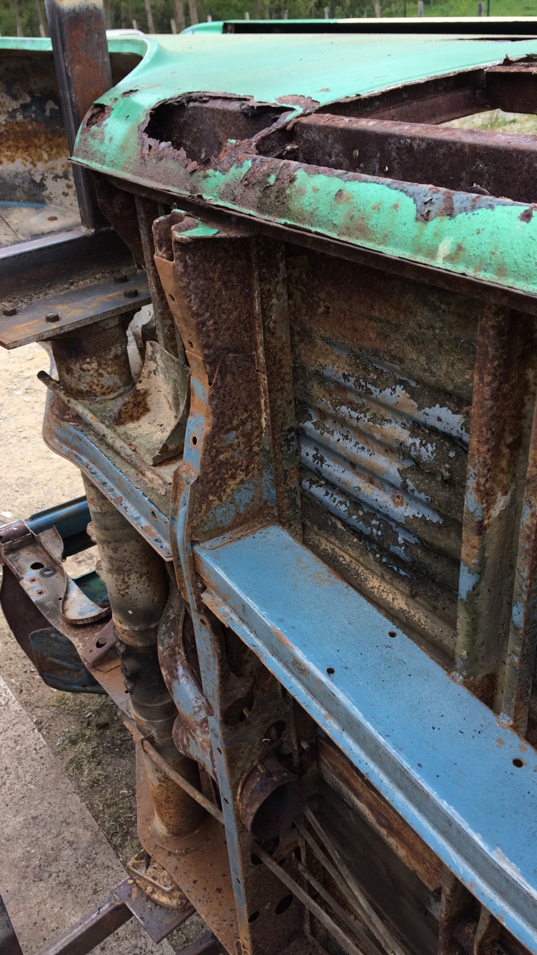

On attaque a décaper réparer le plancher
Puis rustol
Puis réparation soudage
et enfin mise en peinture antirouille je sais ya encore de la tolerie et normalement on fait sa en dernier mais j'attend des pieces donc je m'occupe puis plus de gaz sur le mig donc pour faire de la carrosserie compliquer fil fourré pour tout ce qui est soubassement sa passe
Voila l'avancé des travaux pour le moment .. sa avnce petit a petit ojd trop chaud pour souder
Puis rustol
