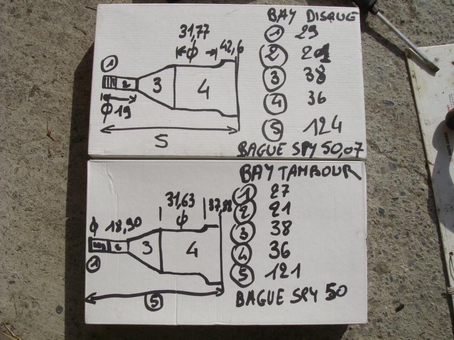

A l'époque, on m'avait donné ces cotes :

Merci pour ces infos Benoit.
Mon interrogation porte plus sur le moyeu 944.
Coté extérieur, il y a 14,5mm de porté pour mettre la cale de 7mm et la cuvette de 11,5mm d'où 4mm qui "n'appuie" sur rien dans le moyeu.
Sinon, je monte des fusées décalées -6cm aftermarket pas chères...

Re: et le 944 sur bay alors??
Montage validé par le testeur officiel ! c'est good !
Et du coup, le spi passe aussi ?
Edit : j'avais bien lu tout le post, a priori, usinage de l'arrière du moyeu pour mettre le spi de bay (diamètre 65,4mm vs 62mm pour le 944).
Ma nouvelle question : sur quelle profondeur pour l'usinage ?
y a des spi dans le commerce avec le dia de la fusée et le dia ext du moyeu, faut chercher sur les sites de spi
