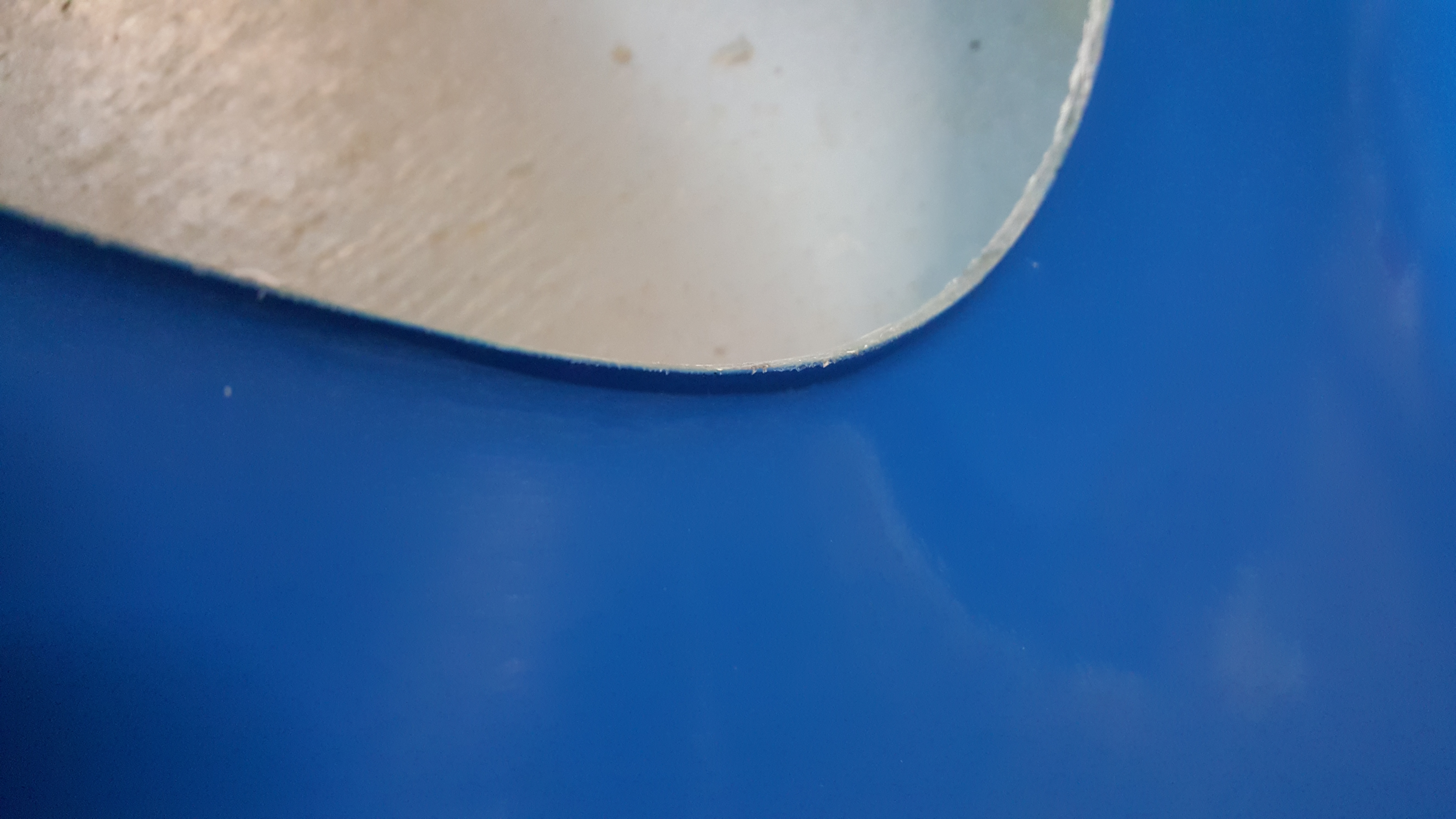

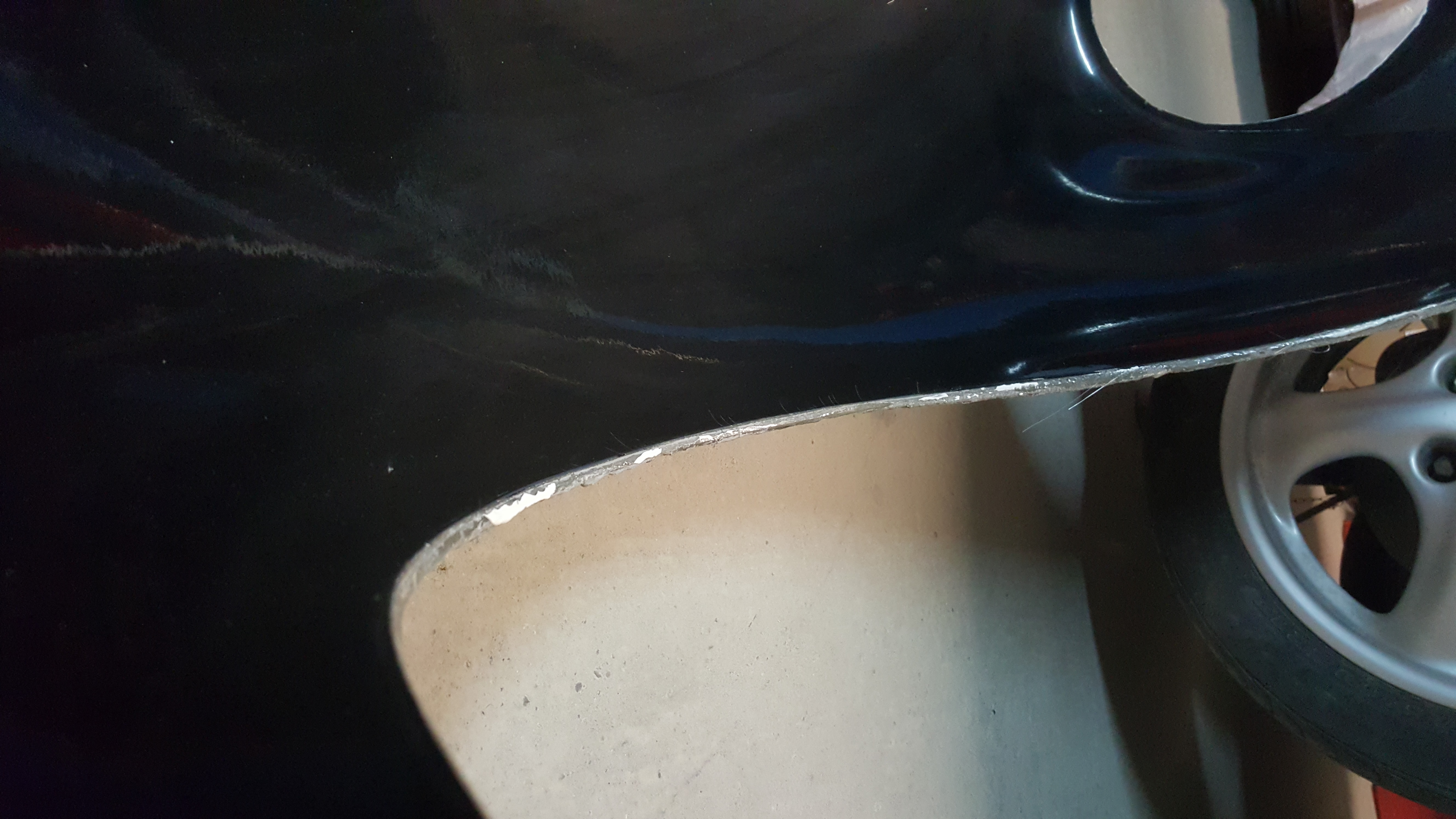

white lady voici les photos des moules
détail aile arrière (un petit rebord)
détail aile avant (quasiment pas de rebord)
et maintenant peintes

Super merci pour les photos. Donc si je comprend bien l absence de retour d aile comme sur une aile d origine c est ça qui permet de ne pas avoir de contre dépouille et ainsi de pouvoir démouler l aile tranquille. Elle sont suffisamment rigide même sans retour ? Je le voyais déjà devoir faire des moules en deux parties.
ronalddu64
- Messages : 28
- Enregistré le : 02 oct. 2019, 16:58
Re: 1300 futur german
Oui tout a fait.
La rigidité dépend de l épaisseur (nombre de couches)et du type de fibre que l on y mets.

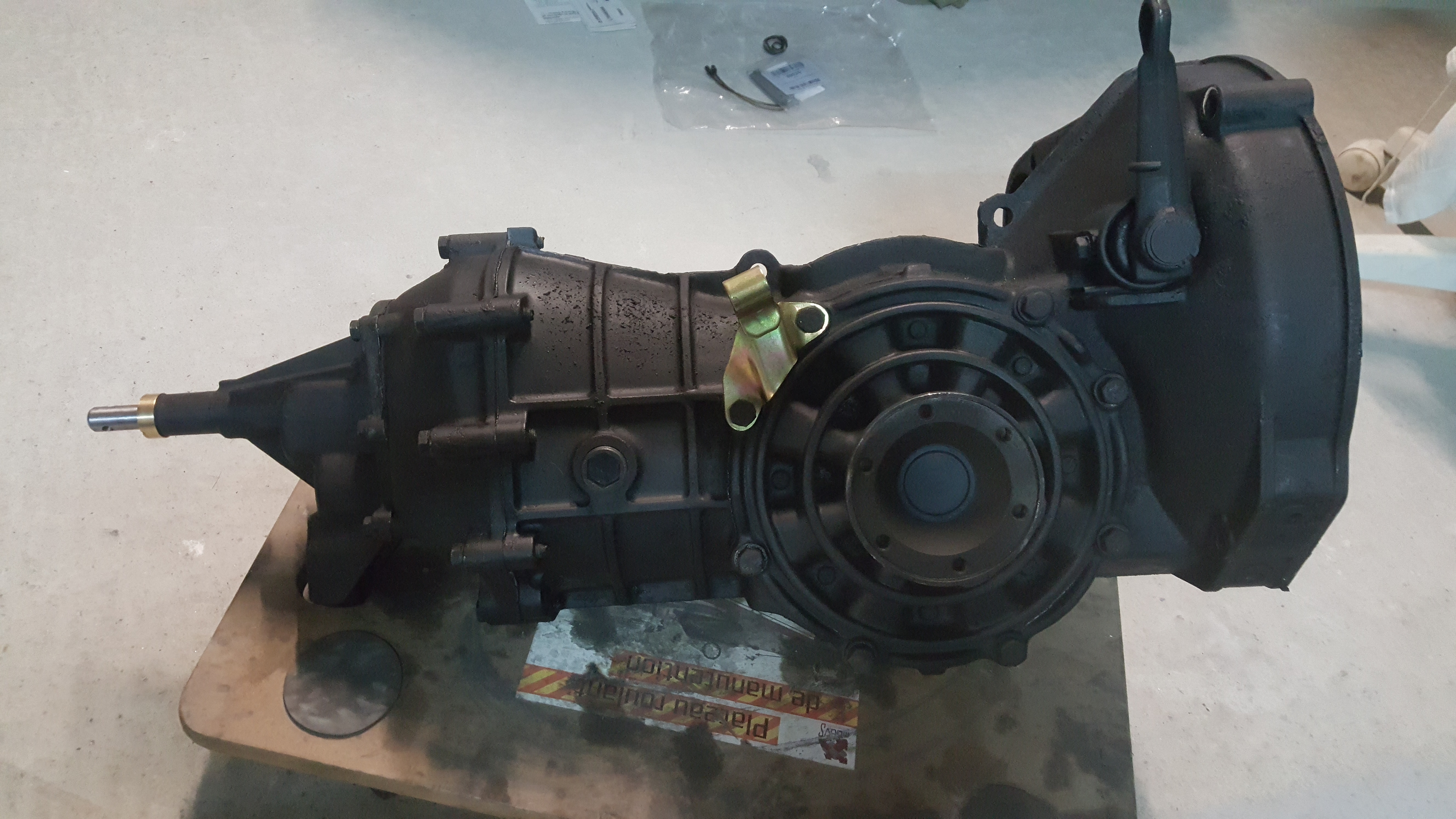

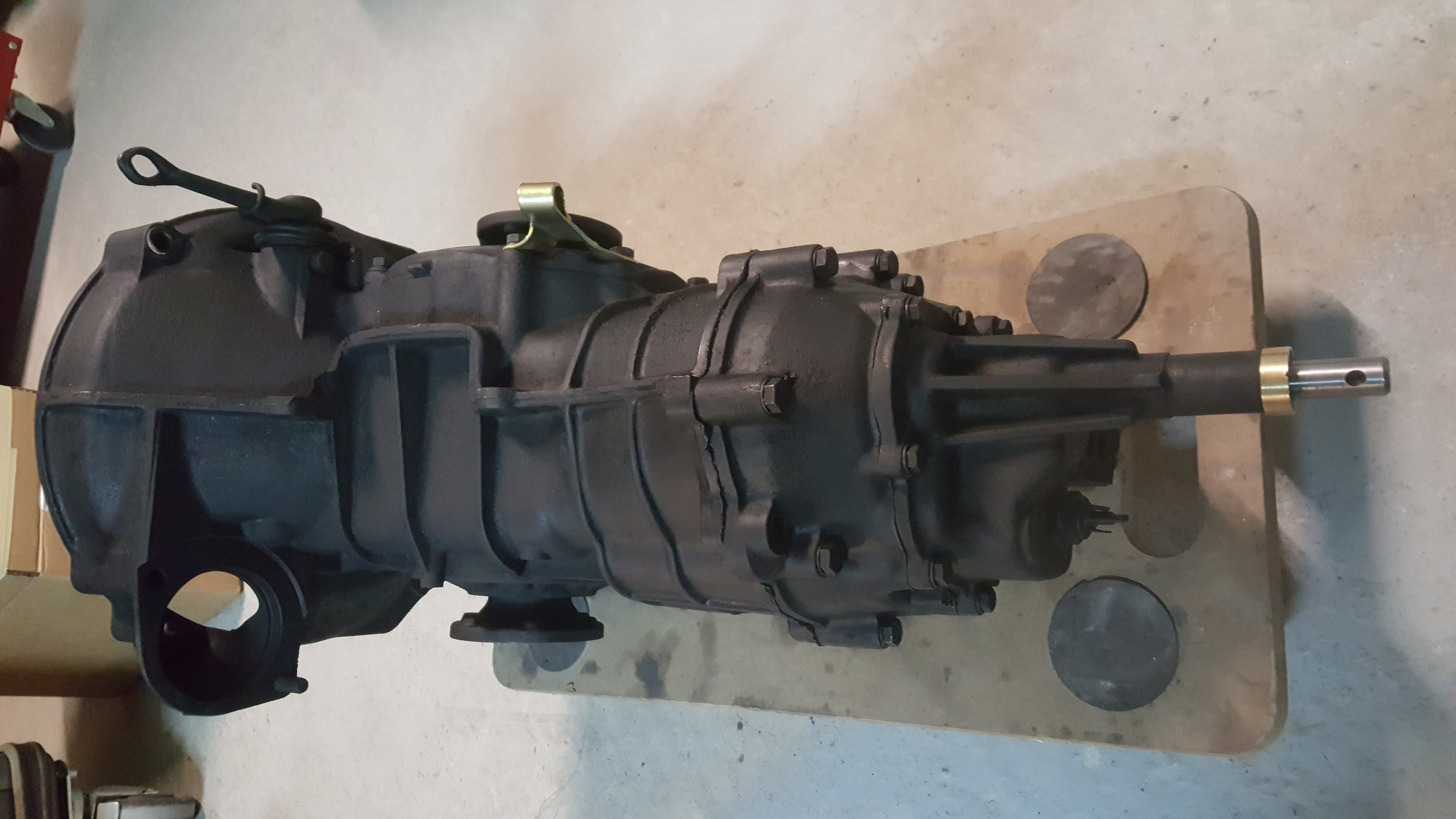

J ai récupérer ma boîte chez AG synchro
Entièrement refaite 8x31 4 ème en 0.89 et superdiff

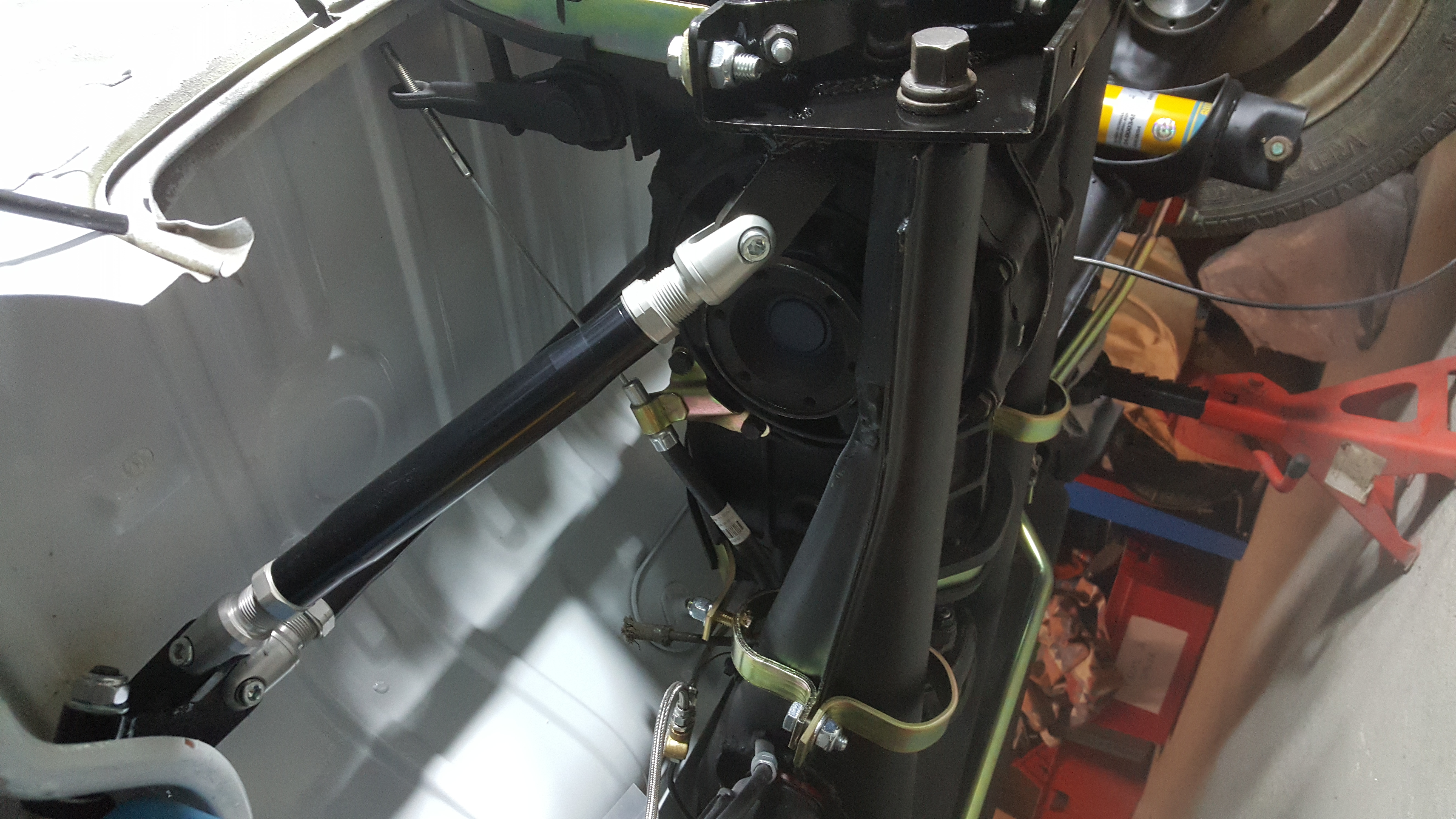

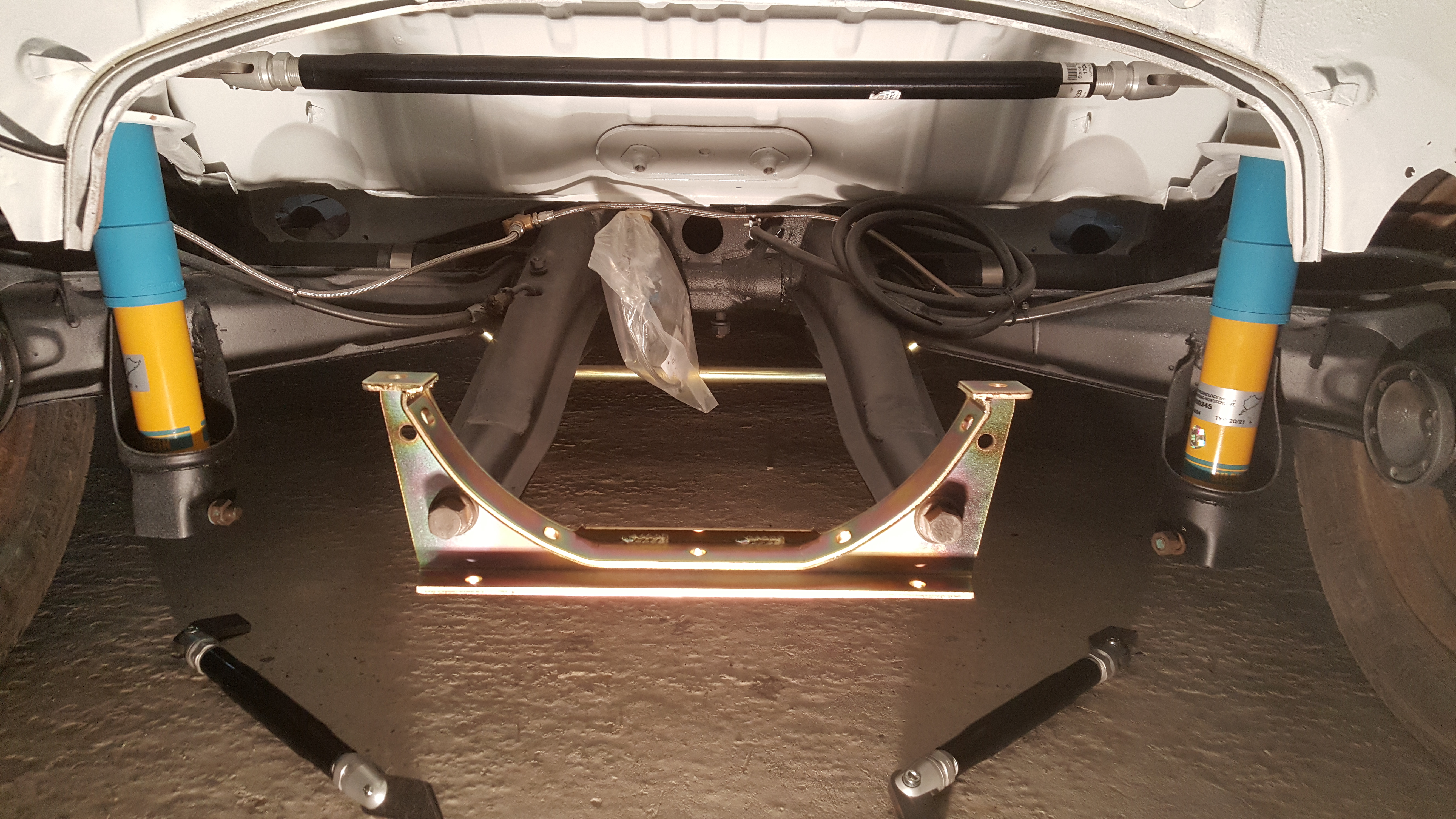

Merci prototix

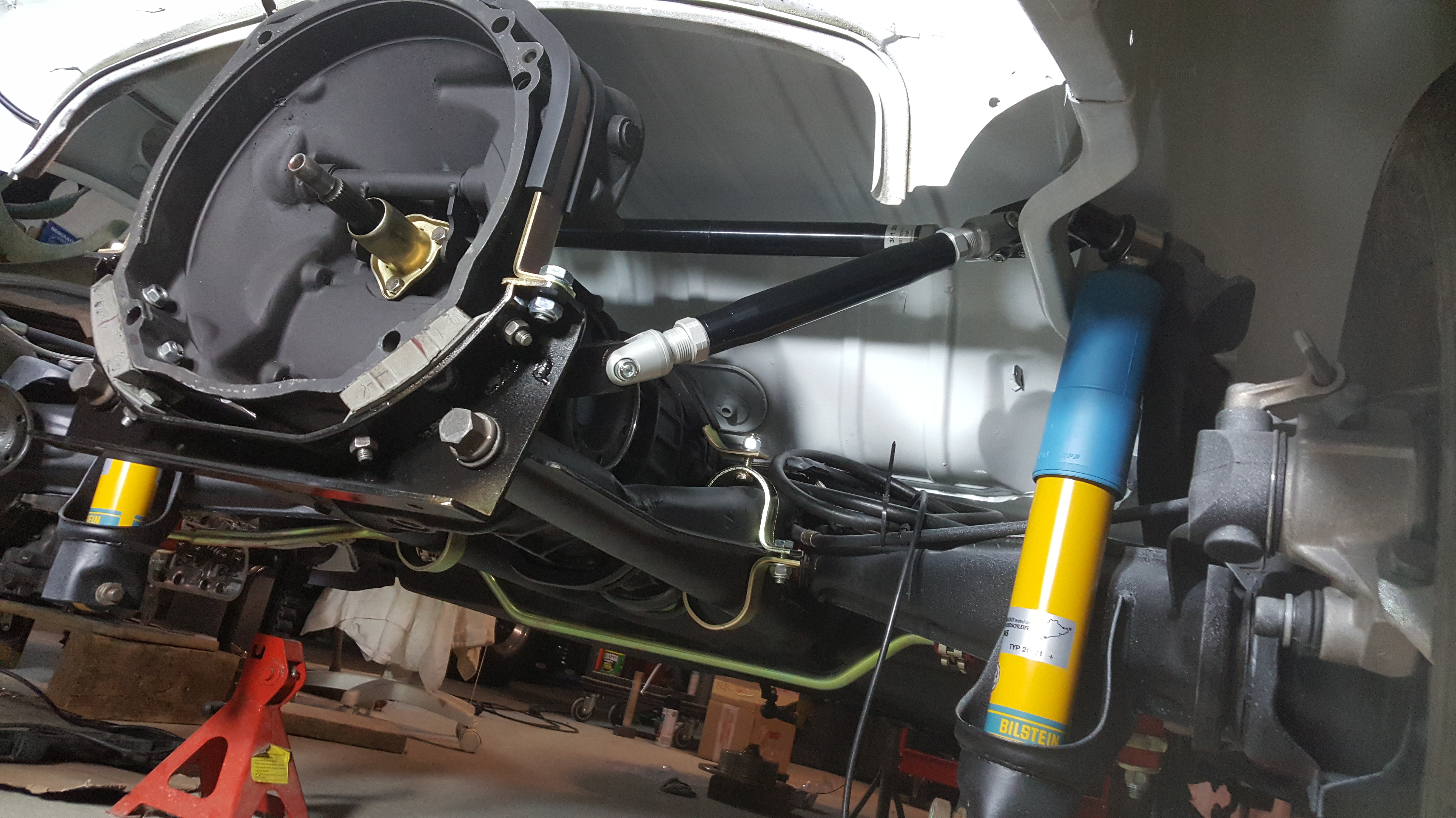

Boîte en place ainsi que tripyque CSP et ceinture de boîte.
Et j ai refait 2 cardans avec kit noix neuves.
A suivre.
A suivre.
