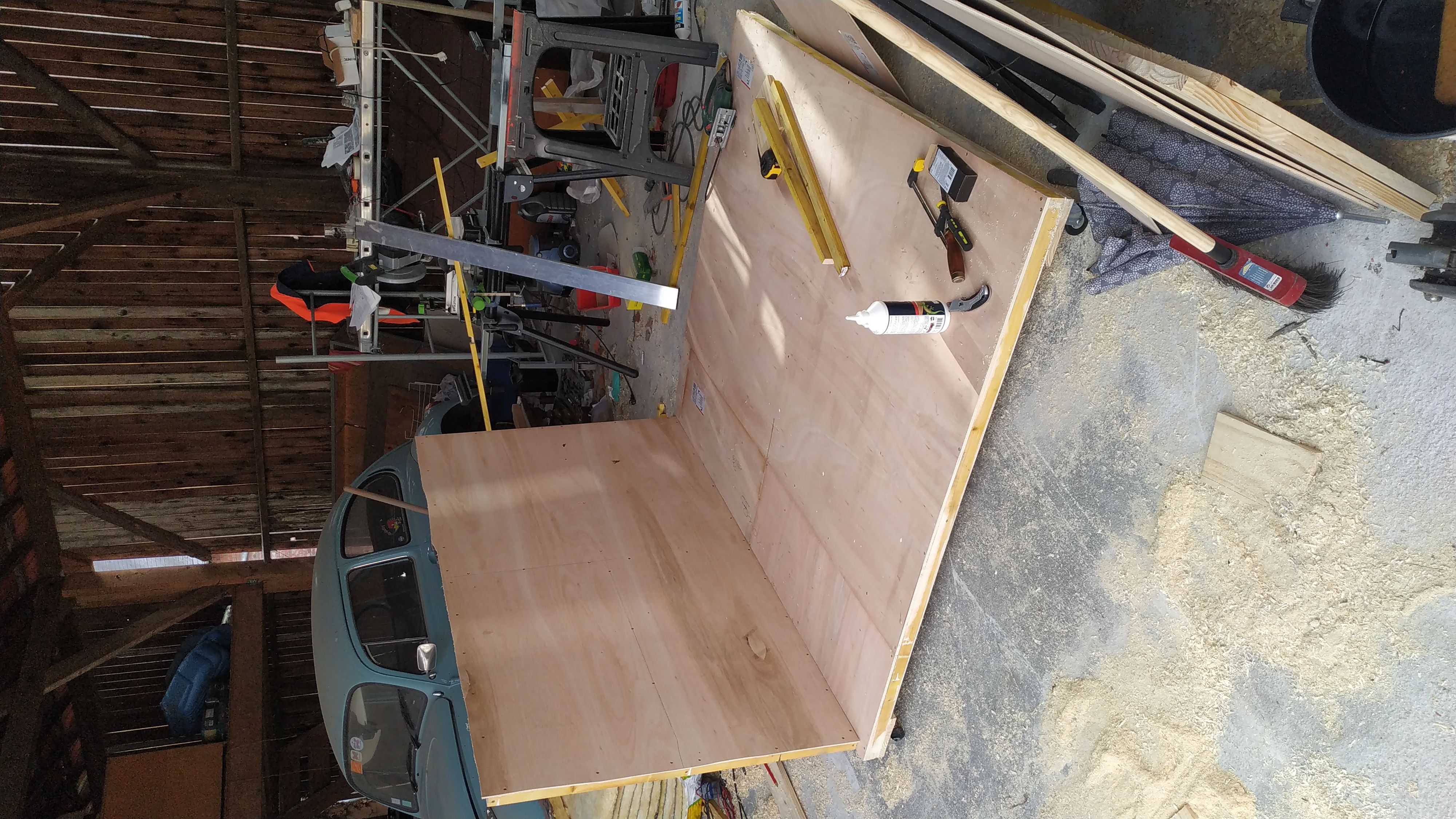

Bon j' ai avancé sur le projet.
L étuve est en phase de construction, structure sandwich contreplaqué laine de verre. Dimensions 160*180 au sol par 100cm de haut. Ca fait 2,6m3 environ.
A mon boulot j ai eu la chance de récupérer un régulateur thermique pour gérer la chauffe et aussi une pompe a vide. Les panneau de l étuve seront démontable pour être stocké aisément. Le dessus de l étuve servira également de plan de travail.

J ai dimensionné pour pouvoir rentrer un capot avant et les ailes

sympa, au moins tu as prévu pour des grandes pieces, par contre tes photos donnent le torticolis
