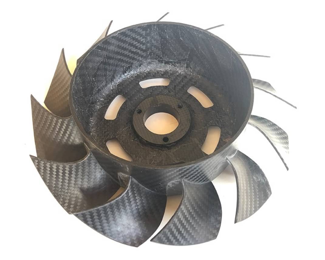

Je viens de tomber là dessus sur fessebook.
Prochain défi :scratch:
Messages : 2653
Re: Composite
Si tu peux être dans tes 300 roros pour une telle hélice, tu as un acheteur. Taille 911 d'origine. :boire:

Messages : 2367
Re: Composite
C est du prepreg autoclavé. En plus le moule doit être assez complexe sans compté qu il faut équilibrer tout ce petit monde.
Messages : 6131
Re: Composite
C'est beau, mais qu'en est-il de l'inertie? cela rentre-t-il en compte dans ce type de pièce?
Messages : 2653
Re: Composite
Ben si inertie, là il n'y en a plus et c'est comme si tu étais (presque) en directe sur un alternateur.
Bref que des avantages. De mon point de vue.

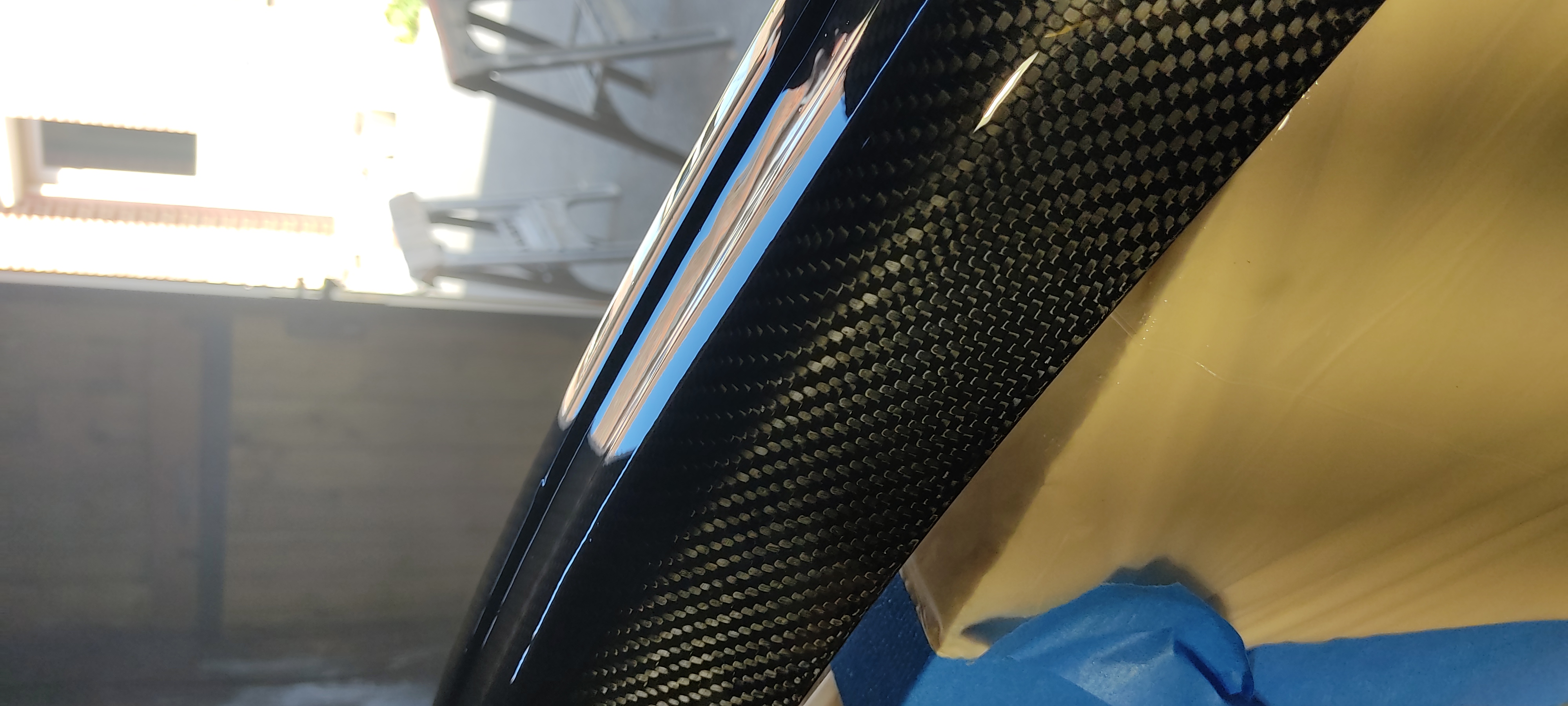

Re: Composite
Je me suis essayé a la finition vernis pu 2k a priori plus résistante aux micro rayures et plus durable, j ai acheté un pistolet dédié que j utilise que pour le vernis.
Pare chocs
Pare chocs
Cache cligno
Cache cligno
Vu le rendu je vais démonter mes pièces carbones et faire une série de vernissage.
