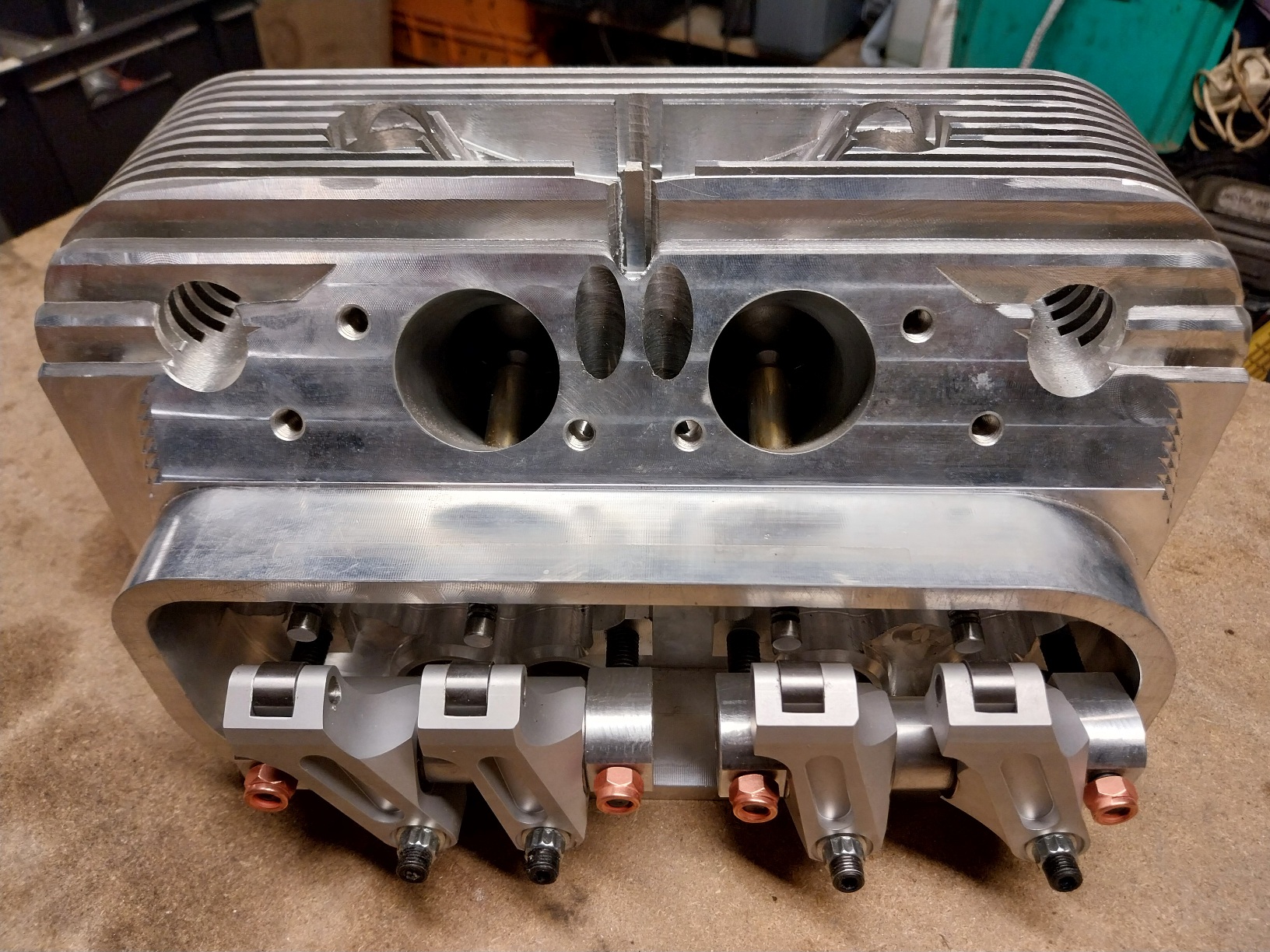

Et entre deux quelques pièces pour le futur moteur comme les nouveaux culbuteurs.

Ils sont sublimes ces culbuteurs :)
Vivement que ça roule...

hum les culbus, C'est du Belge?
reno1303
Messages : 110
Re: La 67 d'anthony version Viking's !
Message par reno1303 »
De l'allemand (TP)
La procédure de montage qui va avec les culbus :
Please pay attention to the following when installing.
Lubricate the rocker arm well with adhesive oil or Molykote on the bearing to the shaft.
The shafts are marked at the end on which side the rocker arms sit on the shaft.
A "B" for the wide rocker arm
An "S" for the narrow rocker arm
Screw the adjusting screws all the way in, then back out 3-4 turns. That is the basic position.
From this basic position you can then move it forward or back 1 revolution at a time.
Only then can the rocker arms be reliably lubricated with oil later.
And please use LashCaps at the valve ends

Alex a écrit : 20 mars 2024, 10:22 hum les culbus, C'est du Belge?
C'est des thorsten pieper.
