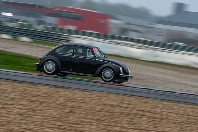

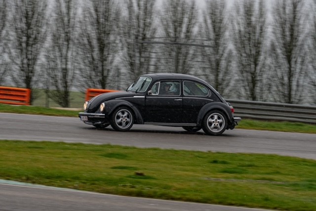

Le dernier Track Day 2024 était... Rock & Roll :mrgreen:
Reglage chassis beaucoup mieux. Les suspensions restent trop souples pour le circuit, alors que trop dures sur la route. Le compromis est impossible.
Mon fils a roulé les 3/4 du temps, avec son permis de conduire en poche d' a peine 24h :lol: Les bonnes manières au volant, ca s'éduque dès le debut
Sur ce, je vous souhaite de belles fetes a tertous!!!

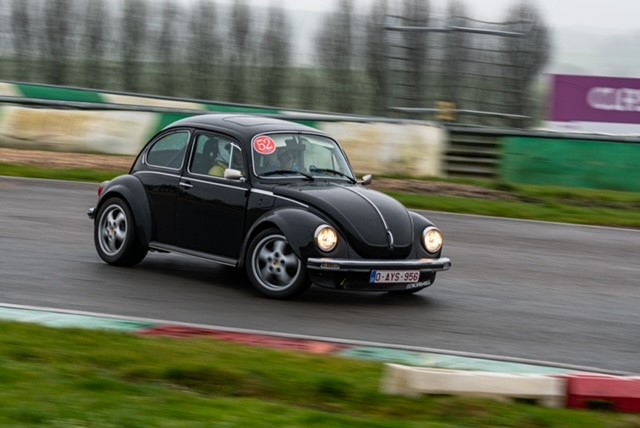

Sympa les photos sur le circuit ! Le fiston a dû bien s'amuser :thumb:
