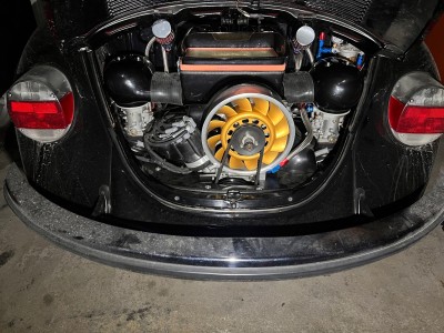

Hello les gars, avant la dinde a fourrer le 24, il se devait de terminer l'année le pied dans le phare, et achever le rodage du 3L et sur circuit evidemment!
Donc au programme et dans l'ordre:
1... Réduire le bruit sinon c'est drapeau noir
2... pour pouvoir prendre enfin des tours avec le rupteur à 6700rpm (ou plus en fonction du titrage du vin chaud sur place :biggrin: )
3... descendre le chrono car le 14, c'est avec les slick et sur du temps sec que ca s'annonce

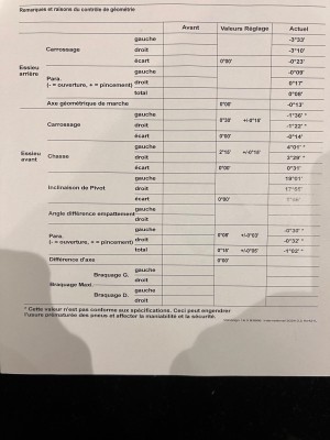

Donc filtre a air central, coup de tourne-vis sur les rupteurs MSD et une geometrie car y a rien qui allait convenablement lors du trackday precedent.
Le reglage du train avant est tout bon, a l'arriere ca me plait tjs pas mais impossible de faire mieux sans modif des lames, prévu apres la dinde qui aura été fourrée et digérée :lol:

Merci kev pour les données de géométrie :wink:

Eh mais comment t arrive a sortir 4° de chasse ??

Ah oui, avec le filtre a air central, c'est plusieurs dB en moins, avec un score de 101,3dB à 6600rpm alors que sans, je faisais 103 + à 5500rpm.
Du coup, cap sur les 7000 rpm apres quelques reglages carbu sur les tri-jets :-D

Voila qui fait 12 mois sans nouvelle :wink: , le Scud roule toujours apres de grosses modifs sur le systeme de mise à l'air/reniflard. Le 3L, malgré son carter sec, degueulait à l'huile par les filtres du Breather Box CSP, et sur circuit très sinueux uniquement. Les grosses modifs sur le reniflard semblent porter leurs fruits.
