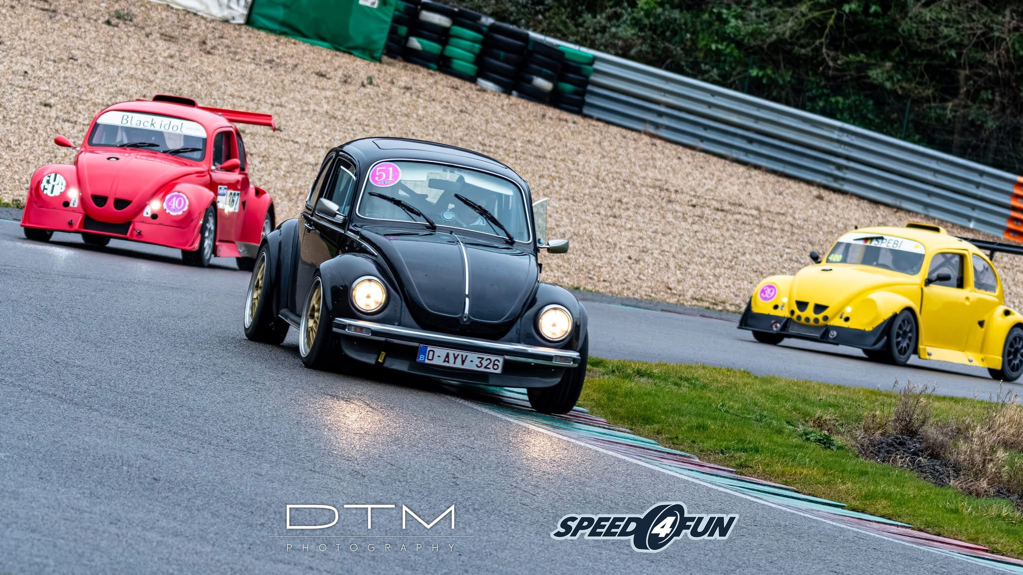

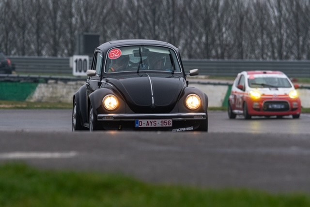

Le dernier Track Day 2024 était... Rock & Roll :mrgreen:
Reglage chassis beaucoup mieux. Les suspensions restent trop souples pour le circuit, alors que trop dures sur la route. Le compromis est impossible.
Mon fils a roulé les 3/4 du temps, avec son permis de conduire en poche d' a peine 24h :lol: Les bonnes manières au volant, ca s'éduque dès le debut
Sur ce, je vous souhaite de belles fetes a tertous!!!
Bisekes de Belgique

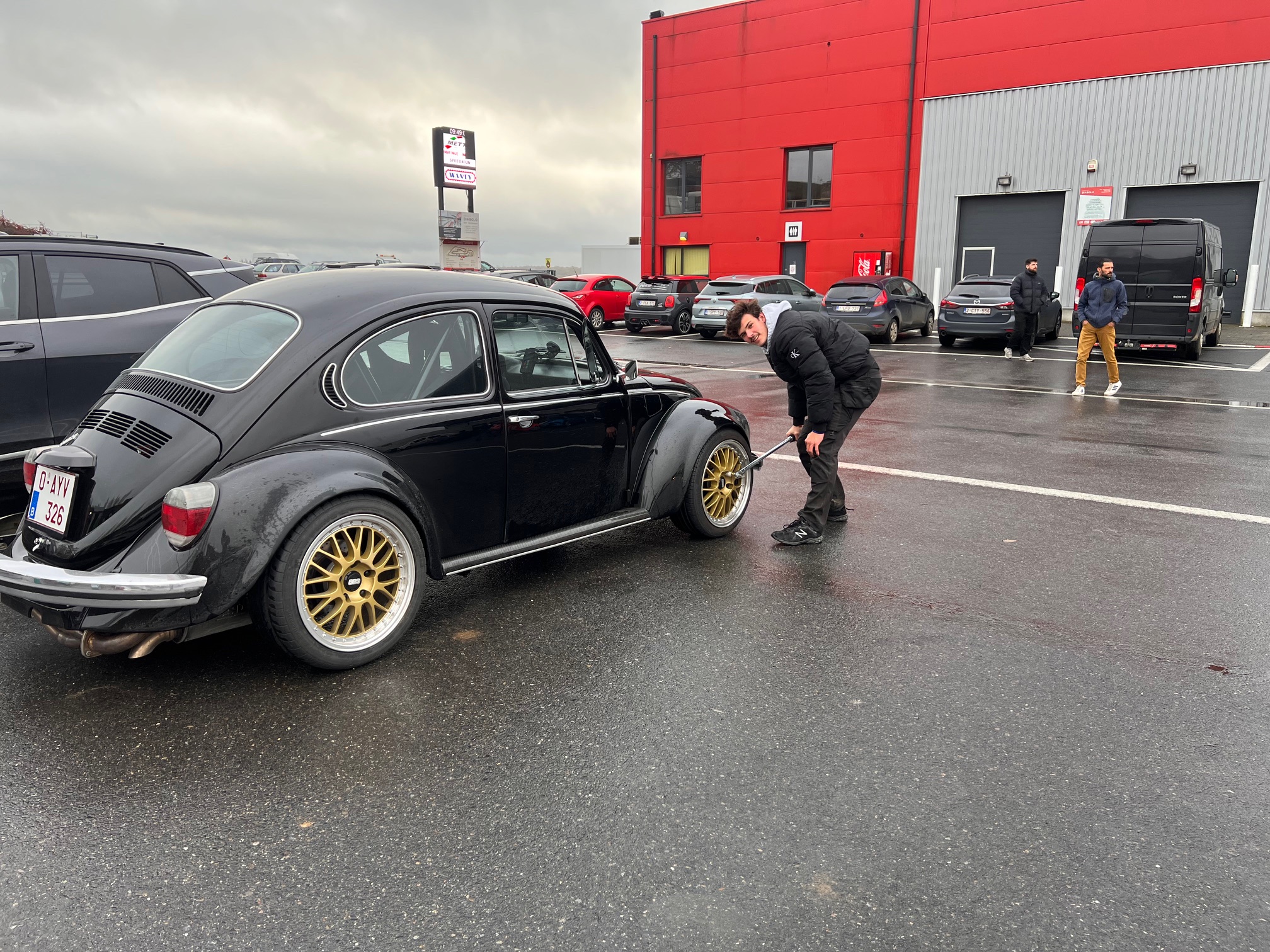

Ah oui, avec le filtre a air central, c'est plusieurs dB en moins, avec un score de 101,3dB à 6600rpm alors que sans, je faisais 103 + à 5500rpm.
Du coup, cap sur les 7000 rpm apres quelques reglages carbu sur les tri-jets :-D

Bravo au fiston !👍

Message par anthony »
Sympa les photos sur le circuit ! Le fiston a dû bien s'amuser :thumb:

Message par vinde »
Bon Noël à toi aussi Kevin.
Cette dernière sortie à Mettet ... je l'ai kiffée comme diraient les d'jeuns.
Ton bolide et celui d'Olivier ont assuré au niveau sensation et spectacle.
Je suis reparti de là gonflé à bloc pour faire évoluer la Germaine, bon ... plus en routière efficace que sur circuit.
De temps en temps une petite incursion ... oui ... aussi.
Vivement 2026 ... :thumb:
