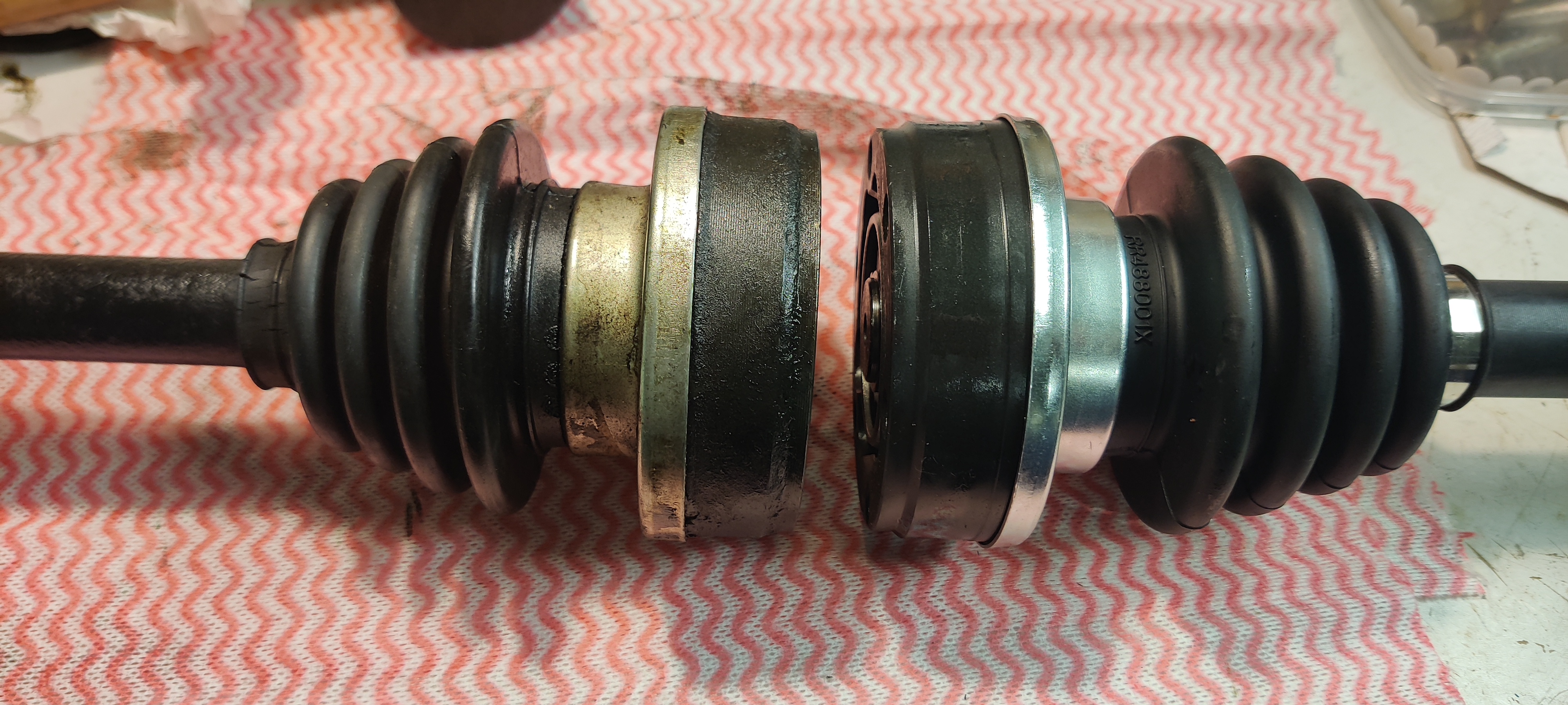

Ce scénario était le bon ... j'ai reçu des cardans de cox tout neufs aujourd'hui, j'en ai monté un à blanc ... tout bon :thumb:
A noter que le barreau de cardan 944, à droite, est un poil plus court :scratch:

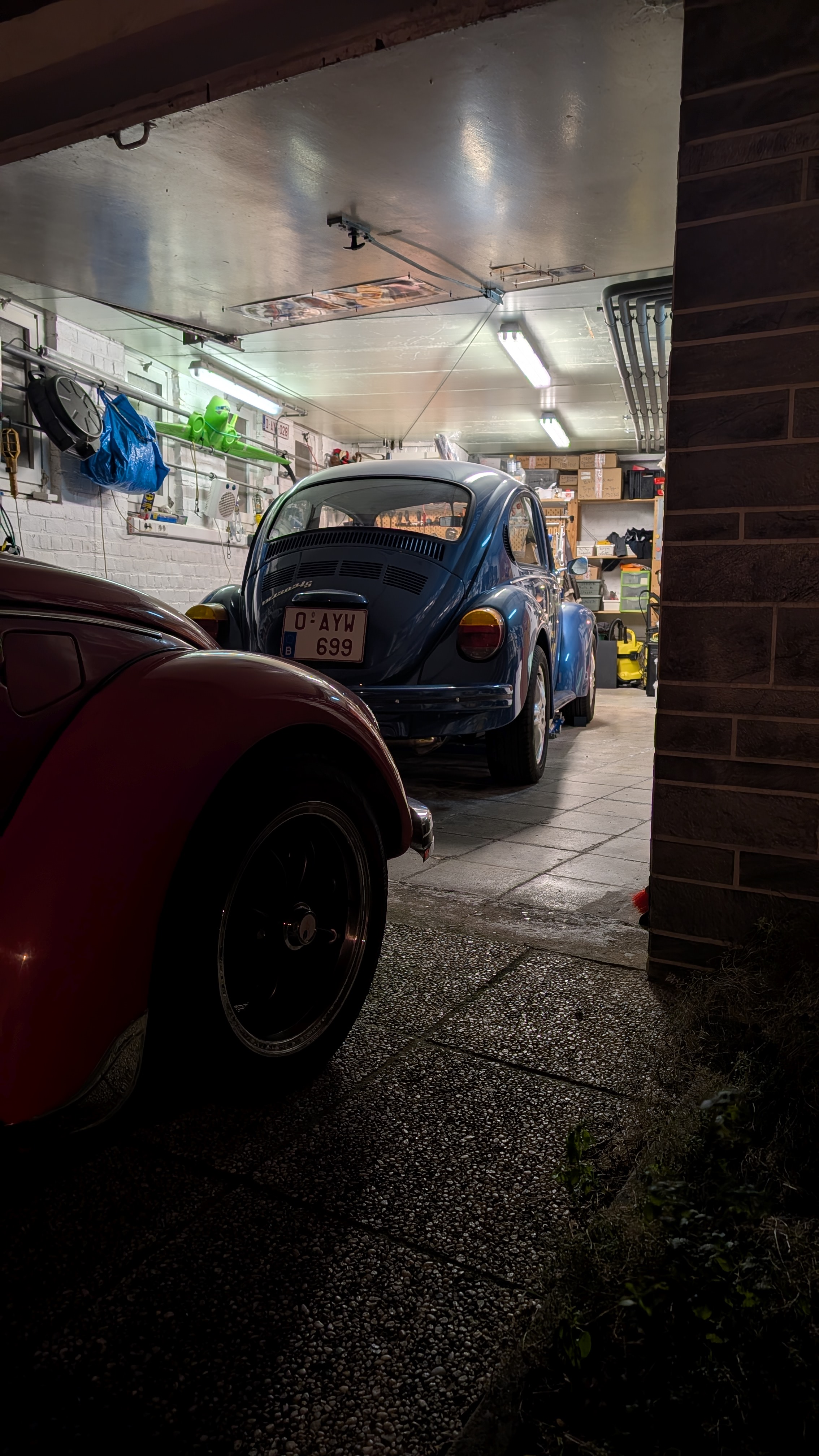

La belle est à nouveau sur ces roues.
Petit galop d'essai ce soir pour valider les cardans.

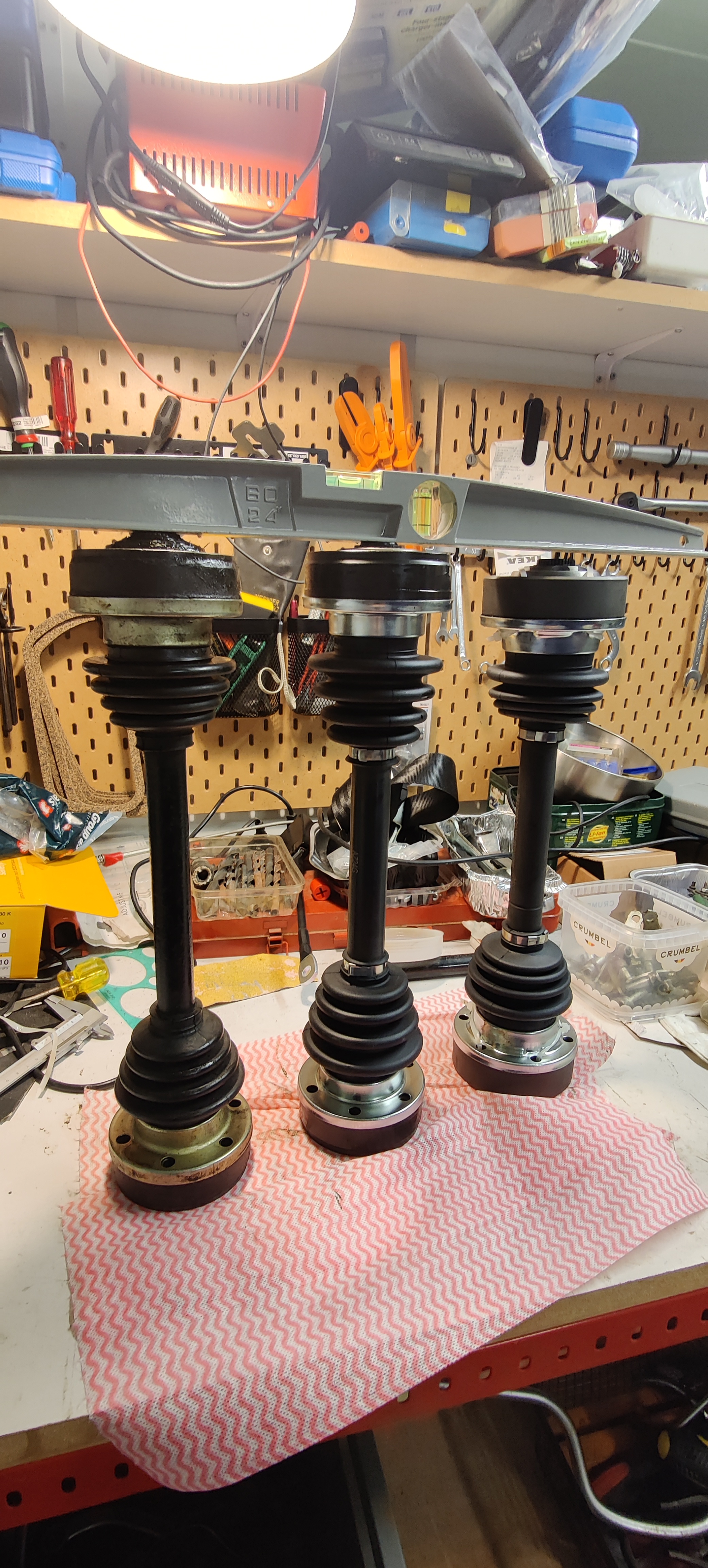

Pour clôturer ce poste ... voilà que je découvre que la longueur des cardans n'est pas la même d'un côté par rapport à l'autre. Oui, ça perturbe mon mental.
1.02cm de différence, vous le saviez ? :shock:
Messages : 6161
Re: En quête d'infos ... boite 902/1 Bras 944 ou Cox ?
On en apprend tous les jours...
je n'avais jamais prêté attention à cela non plus.
Je regarderai à l'occase si c'est avéré.
Il me semble que c est le cas aussi pour la boîte 901 que j ai et de mémoire j avais un peu galéré pour trouver des cardans.
Au final j avais pris les mesures et on avait trouvé une correspondance.
