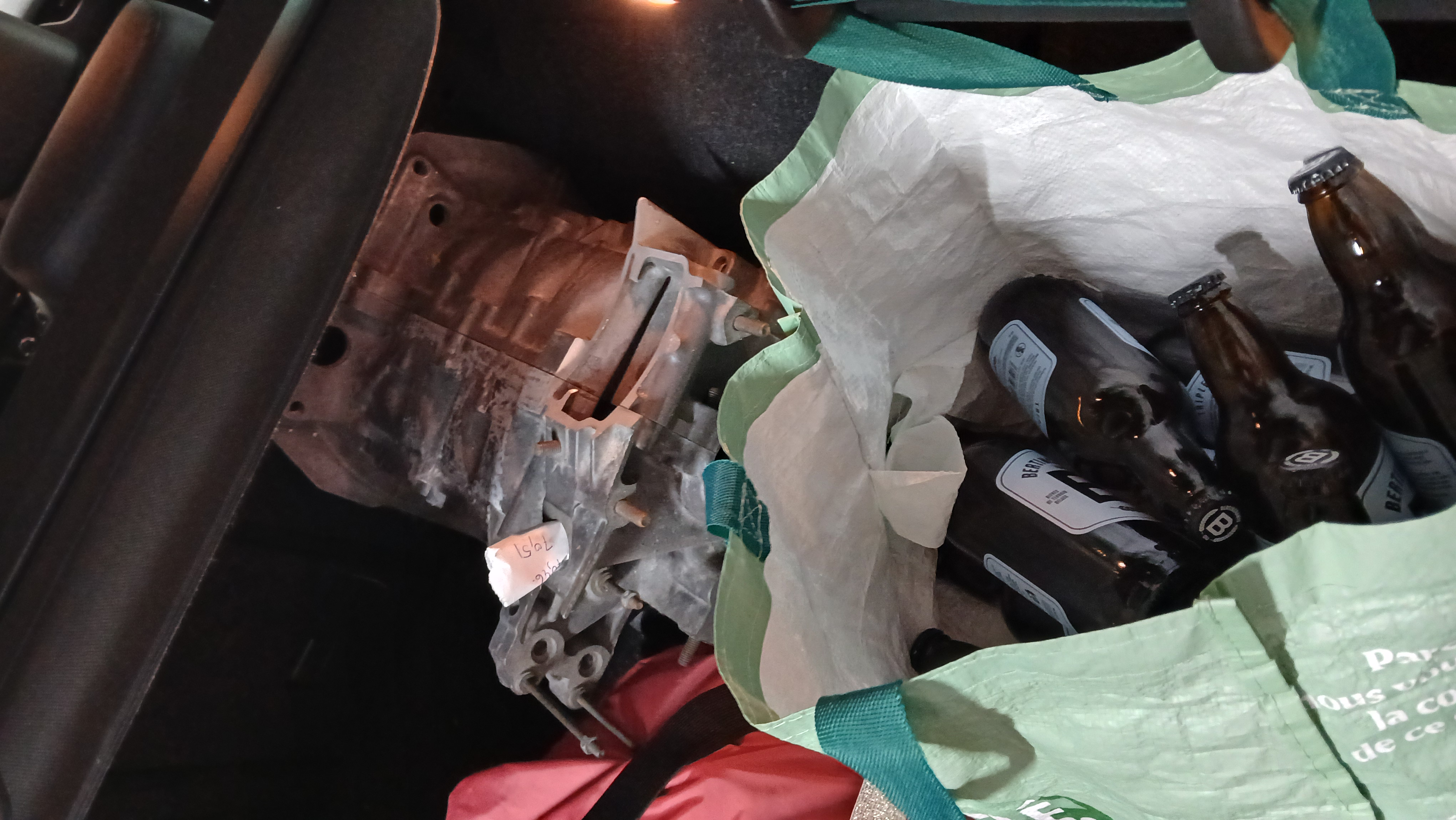

Un morceaux est revenu à la maison
Merci a celui qui se reconnaîtra

Un coffre bien belge

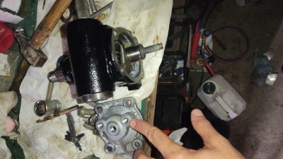

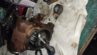

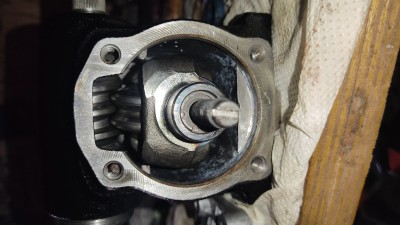

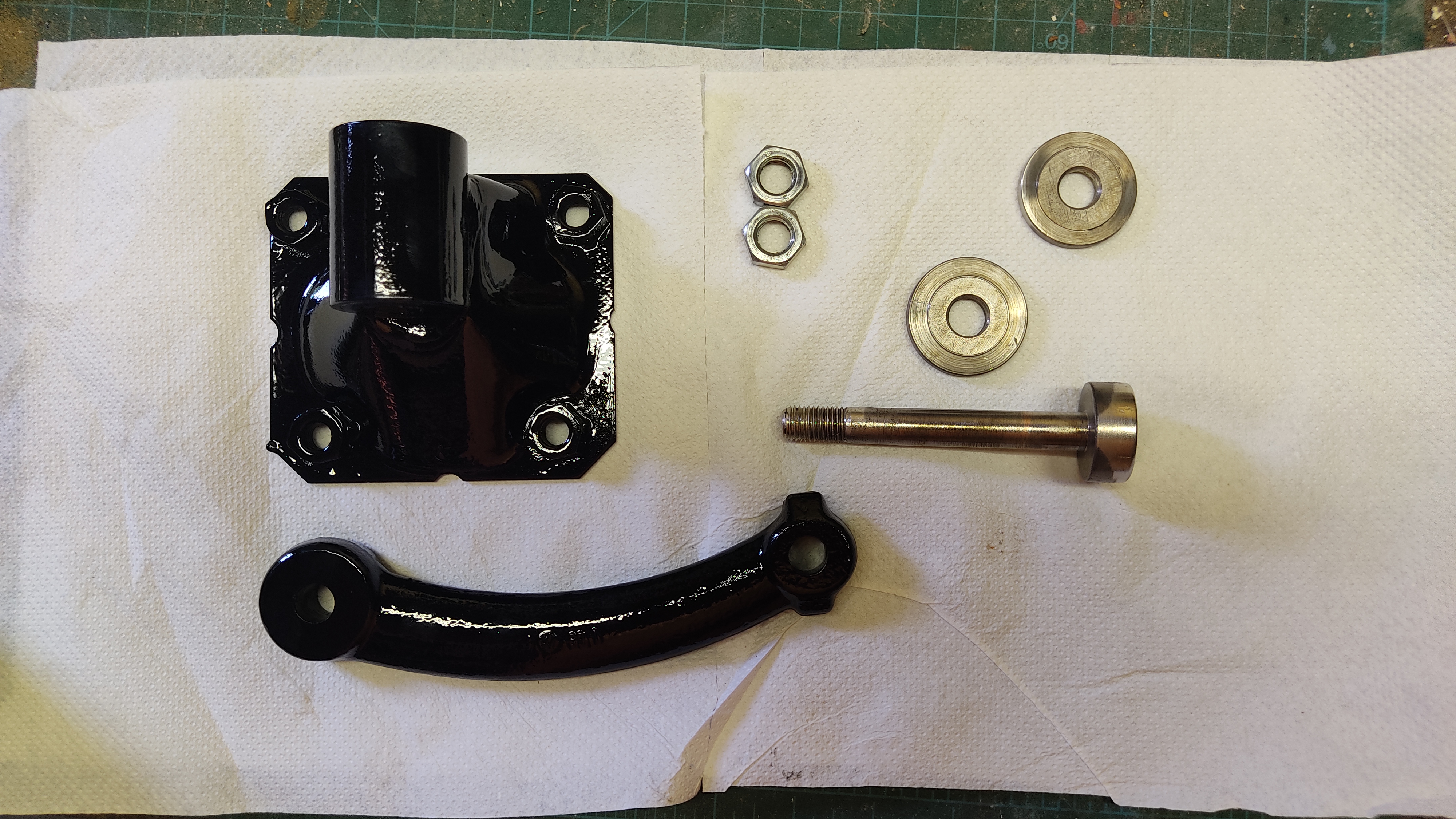

Modîf relai de direction, roulement et nikelage des vis.
Demontage, diagnostic réglage du boîtier de direction, on retire la graisse et on remplace par de l huile épaisse.
Géométrie au fil de pêche
Et direction spa. Direction légère et sans point dur ça tire droit, les roues reviennent en sortie de virage bref pas de regret
