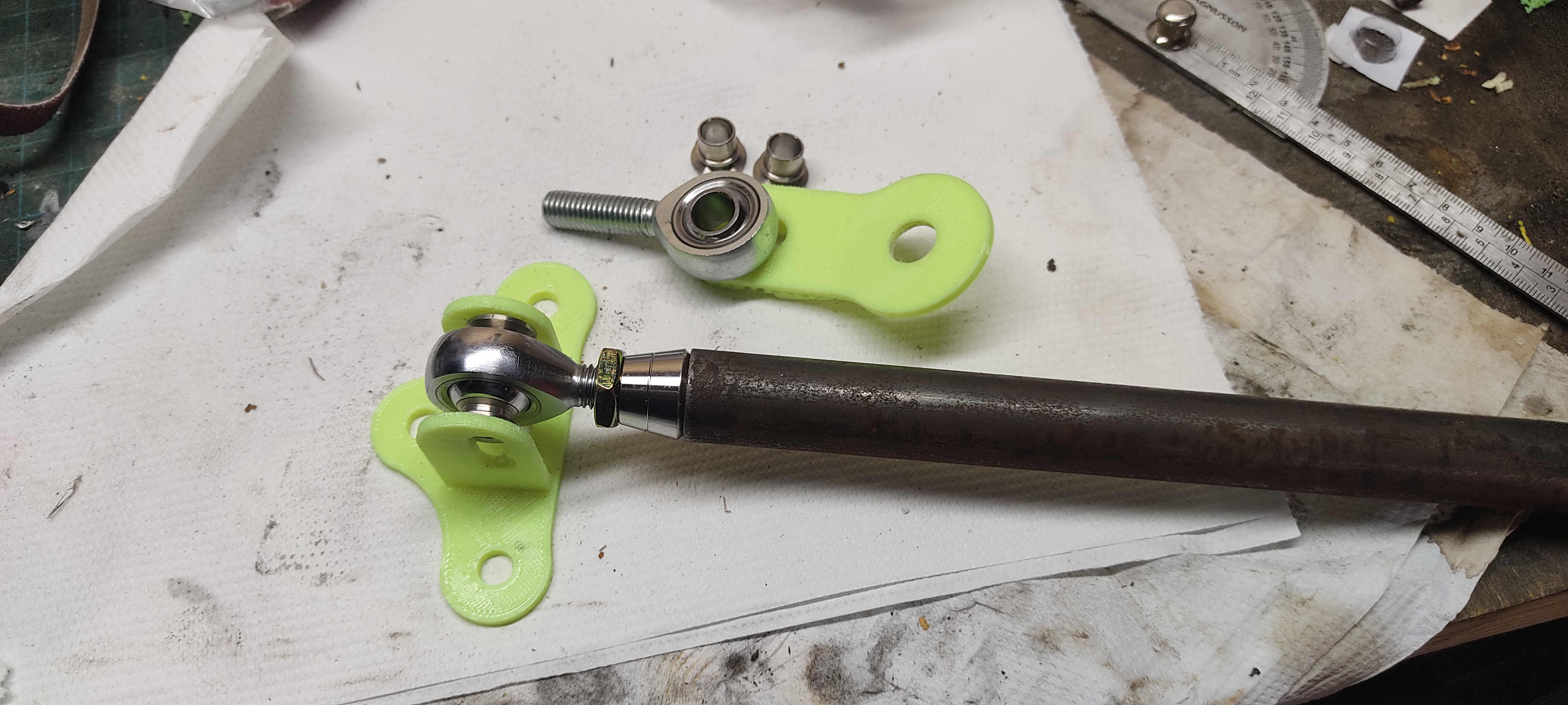

Re: White lady
Quelque chose se prépare.....
Merci a mon preneur de côtes
SamC
Messages : 180
Votre German : VW_1303_SC
Moteur : 1915 T1
Localisation : Puy de Dôme
Re: White lady
Message par SamC »
Petite barre anti-rapprochement ou Triptyque ?
