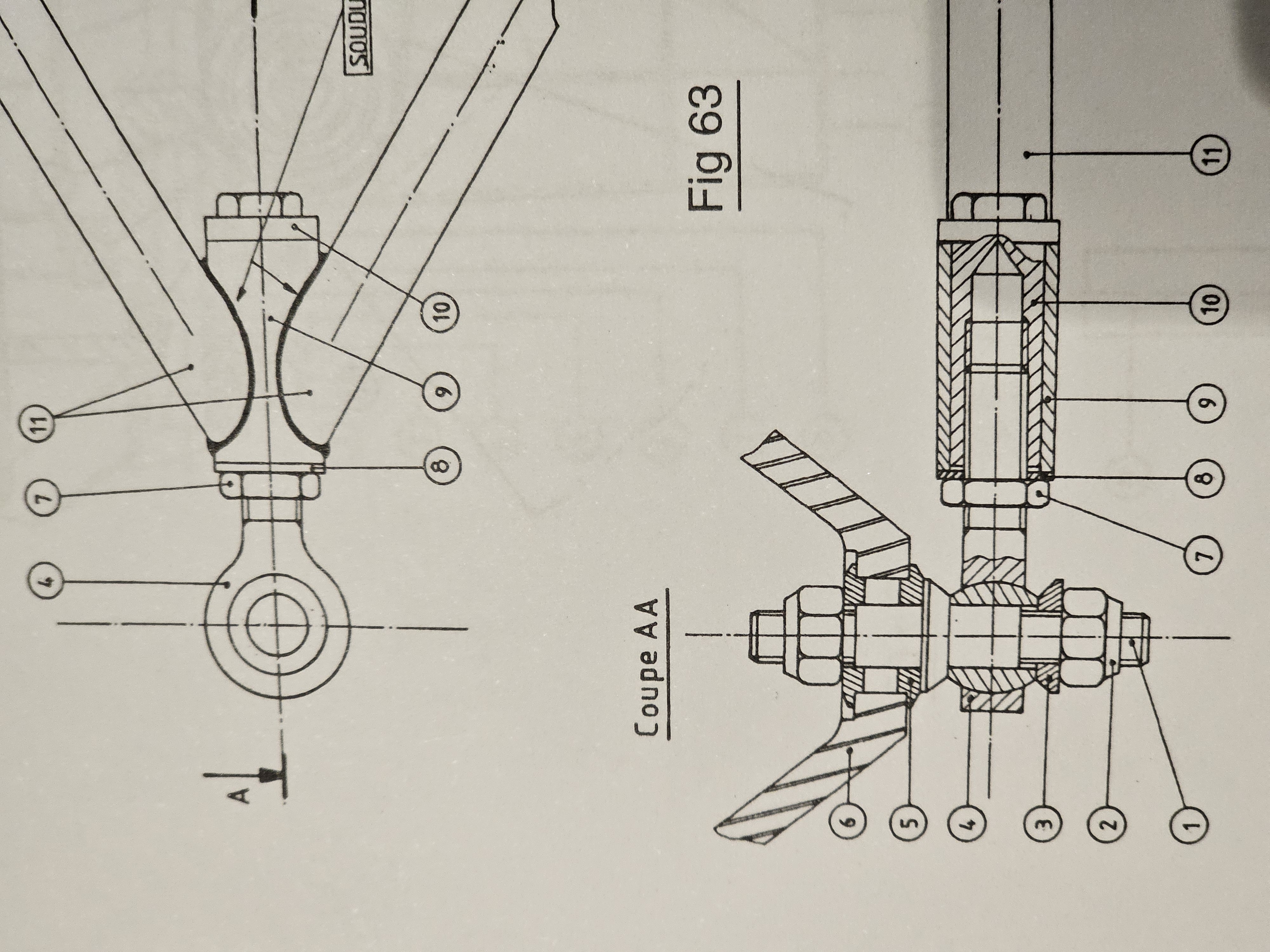

Ici aussi recherche de triangulation. Et adaptation de crémaillère sur 1302/1303

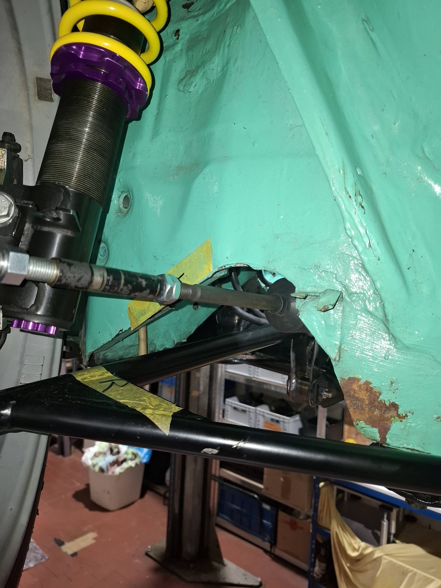

Je regarde aussi mais mal pensé ses triangles...
La rotule porteuse est dans l'axe du tube se qui fait que t'es obligé de virer la vis qui la fixe a la fusée pour régler le carrossage avec une précision 1/2 pas (1/2 tours de rotule)
Il faudrait dé-aligner le tube de la rotule, surtout qu'il y a de la place vers l'arrière, ça permettrait de pouvoir régler facilement, dans le genre de ça :
