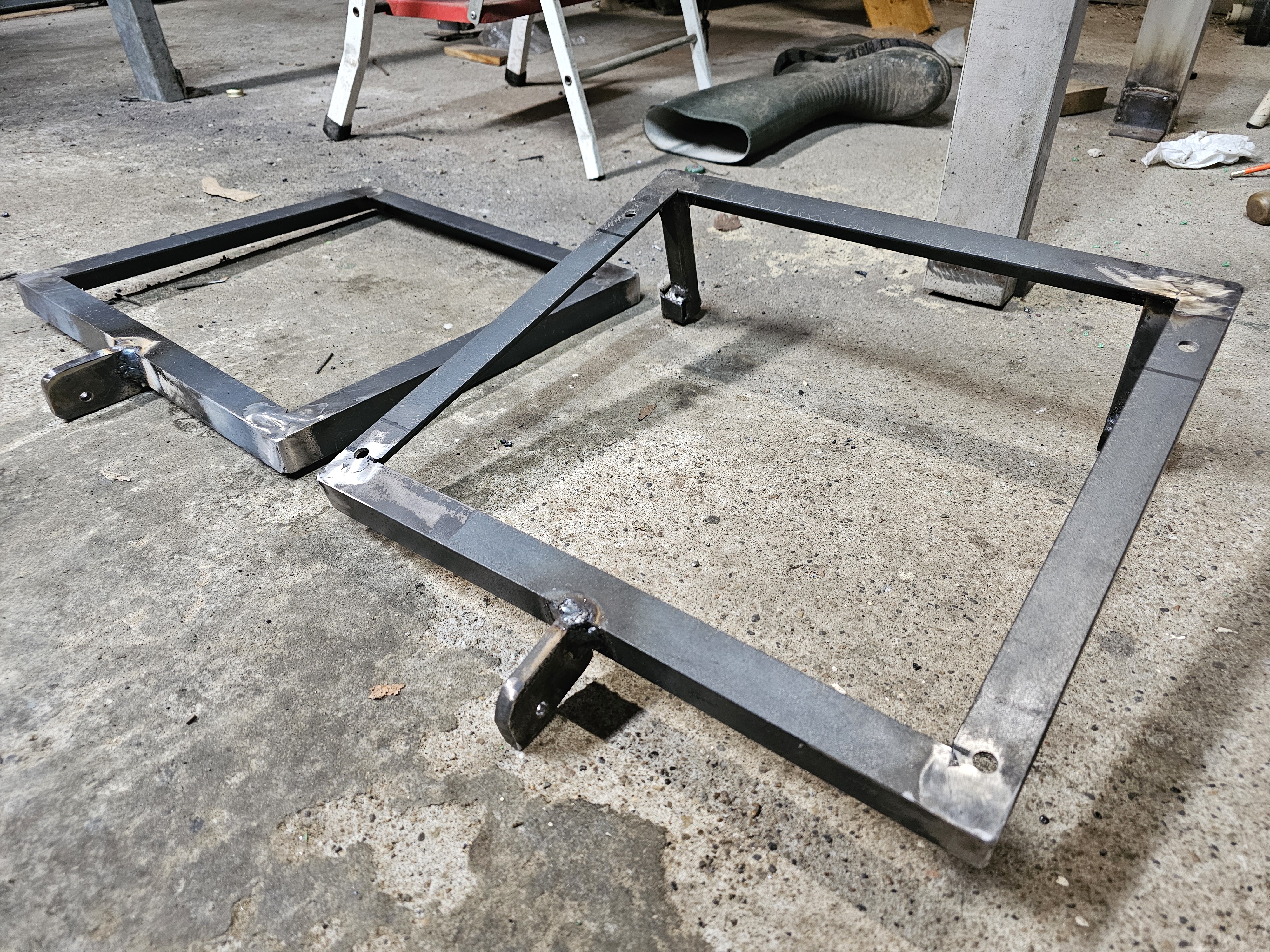

Bon ça avance pas vite mais ça avance
Un support de sièges fini, reste le second a finaliser

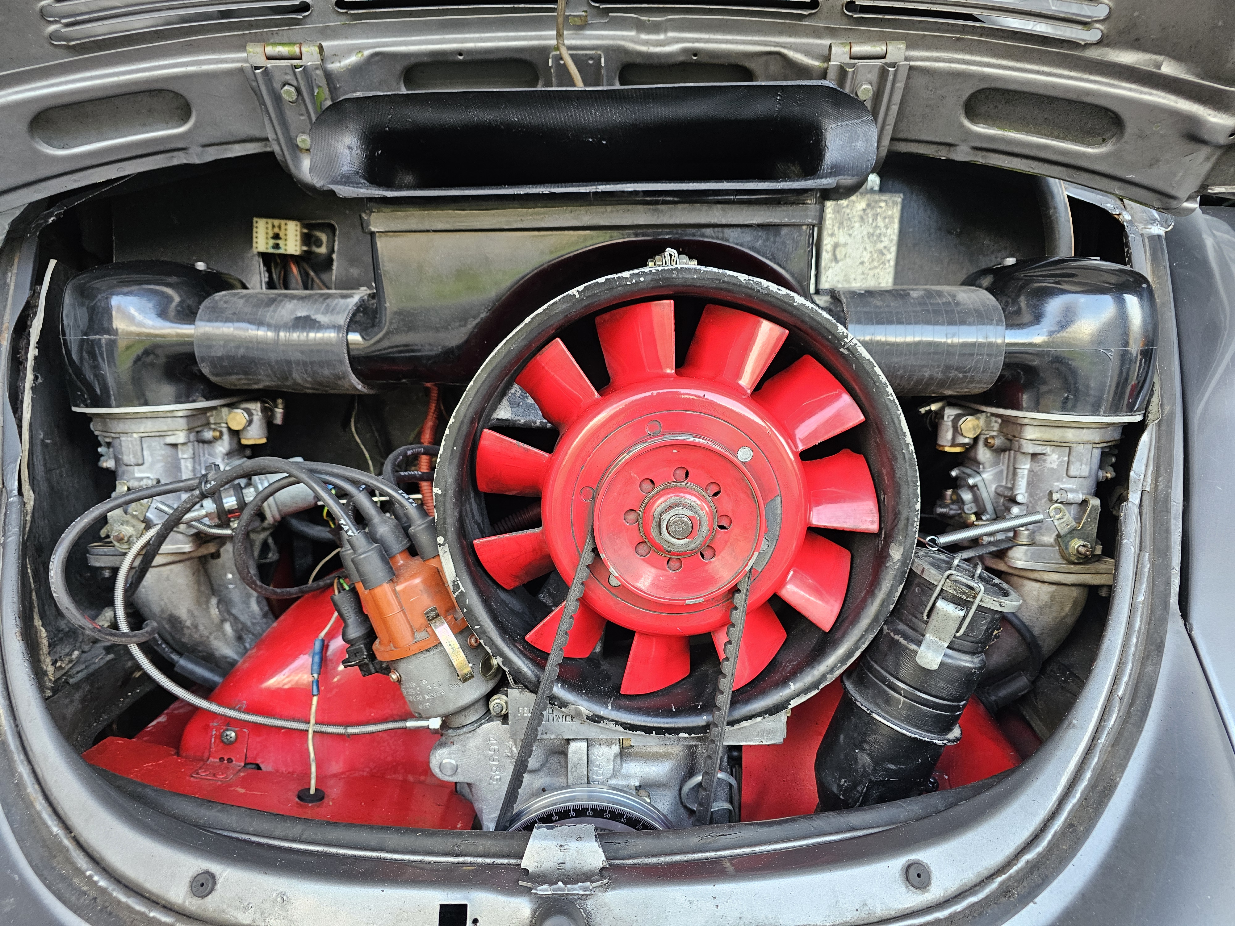

Bon j'avance pas vite en ce moment
Le 2276 est fini réviser et il en avait besoin !
Un joint entre la pipe et le carbu aspiré du coup une belle prise d'air, synchro dans les choux, bougies Champion en 16 d'un côté, NGK en 19 de l'autre, une belle galère a enlever vu le peu de place pour la clé de 19....
Allumeur recalé correctement (30° en avance maxi, a voir a l'usage)
Et j'ai été obligé de découper le couvercle de la boîte a air pour pouvoir fermer le capot !
Reste juste la vidange mais j'attends des raccords pour monter mon support de filtre a huile avec thermostat
Les D90 sont en peinture
Et je suis emmerdé avec le siège conducteur par contre, le réglage électrique de l'inclinaison du dossier fonctionne mais pas le restr et le problème ce que l'avant est beaucoup trop haut, impossible de rouler comme ça
