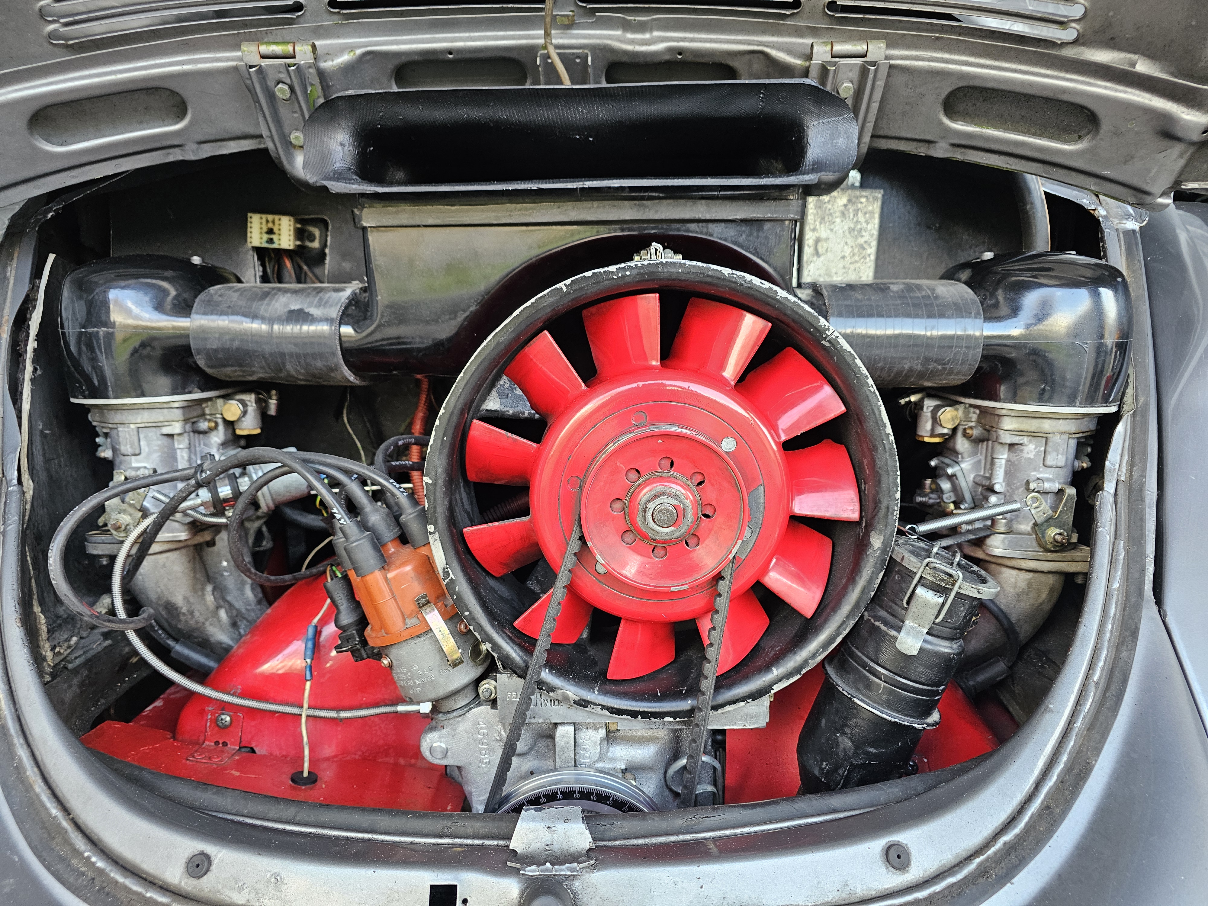

Le 2276 est fini réviser et il en avait besoin !
Un joint entre la pipe et le carbu aspiré du coup une belle prise d'air, synchro dans les choux, bougies Champion en 16 d'un côté, NGK en 19 de l'autre, une belle galère a enlever vu le peu de place pour la clé de 19....
Allumeur recalé correctement (30° en avance maxi, a voir a l'usage)
Et j'ai été obligé de découper le couvercle de la boîte a air pour pouvoir fermer le capot !
Reste juste la vidange mais j'attends des raccords pour monter mon support de filtre a huile avec thermostat

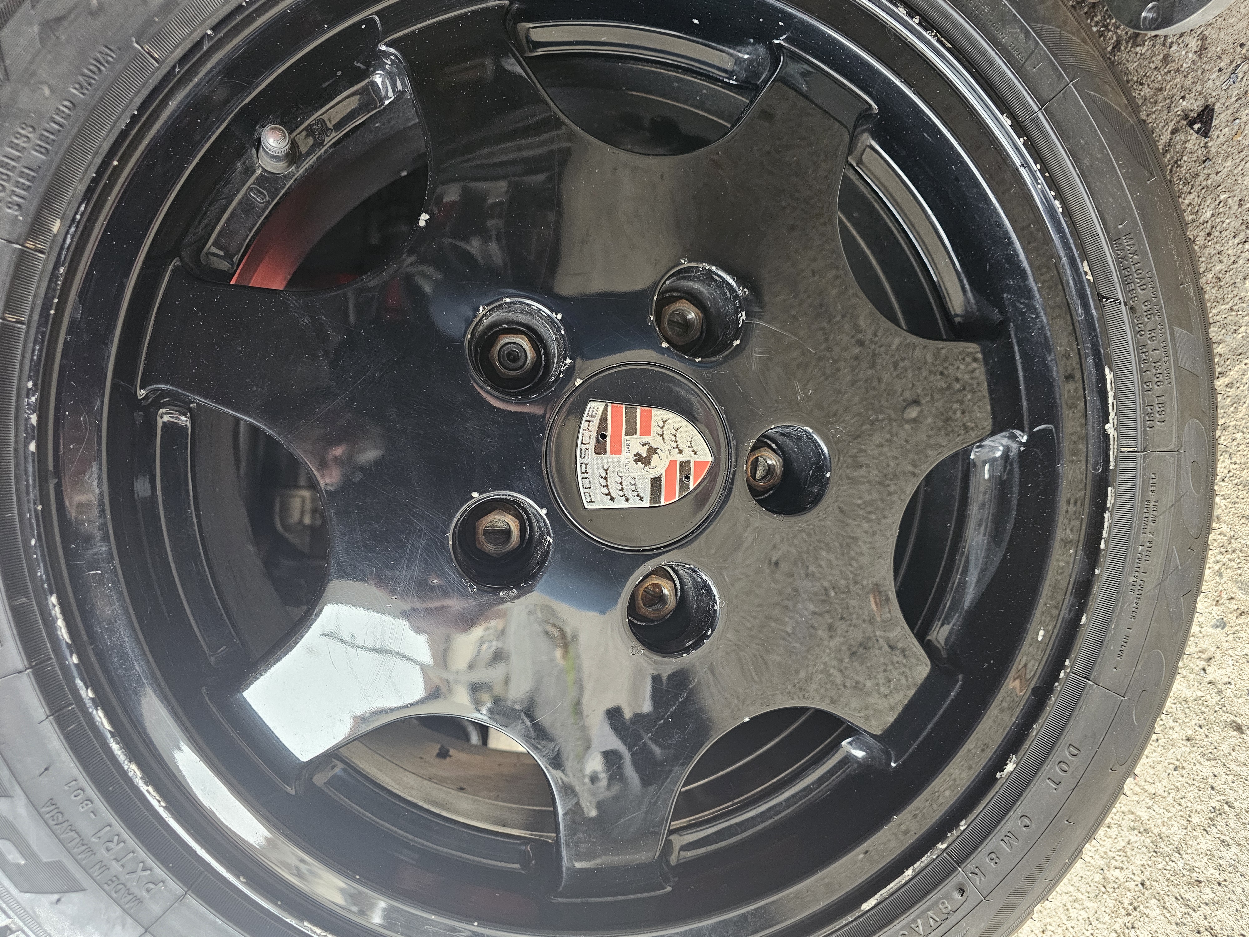

Les D90 sont en peinture

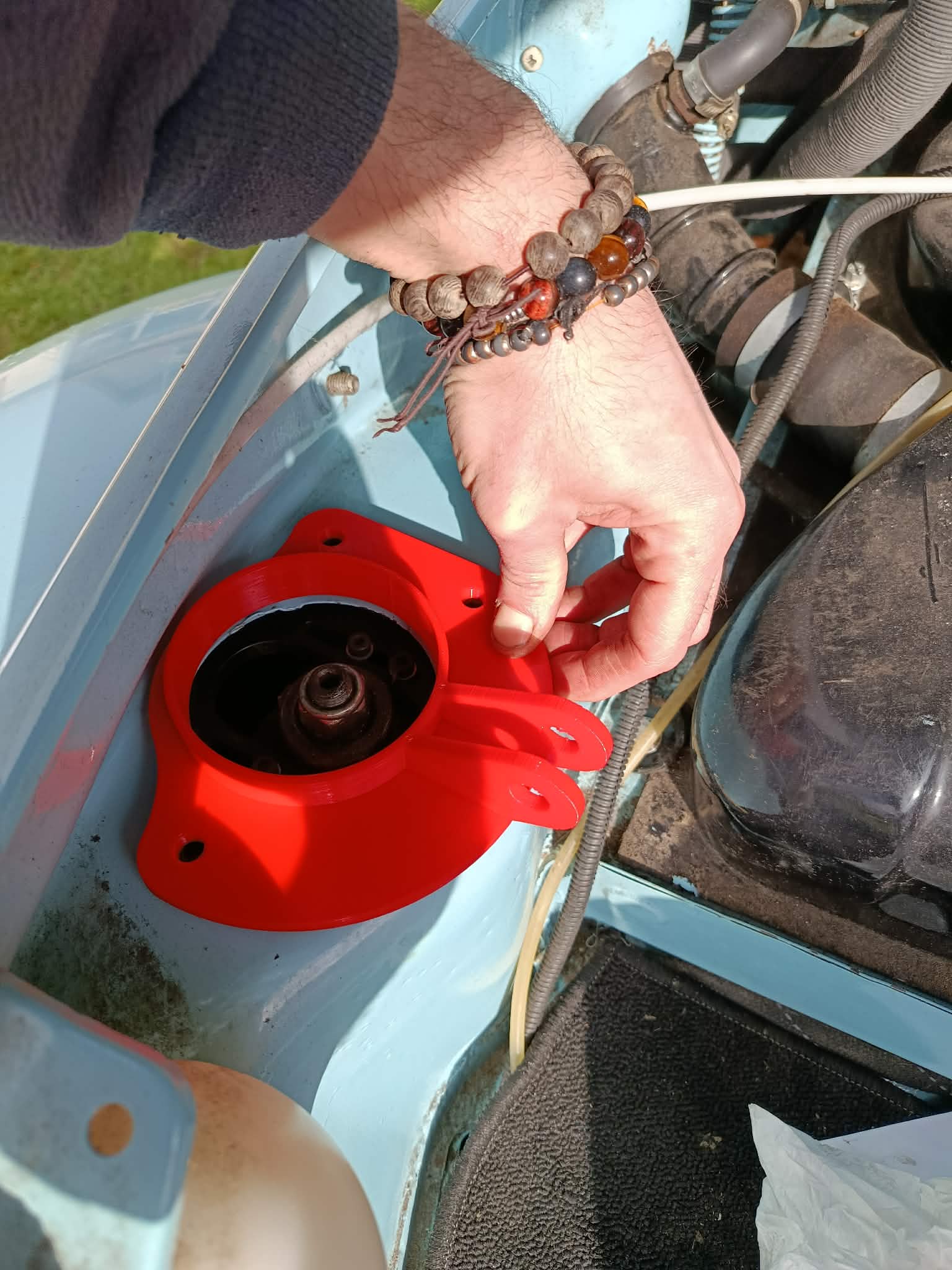

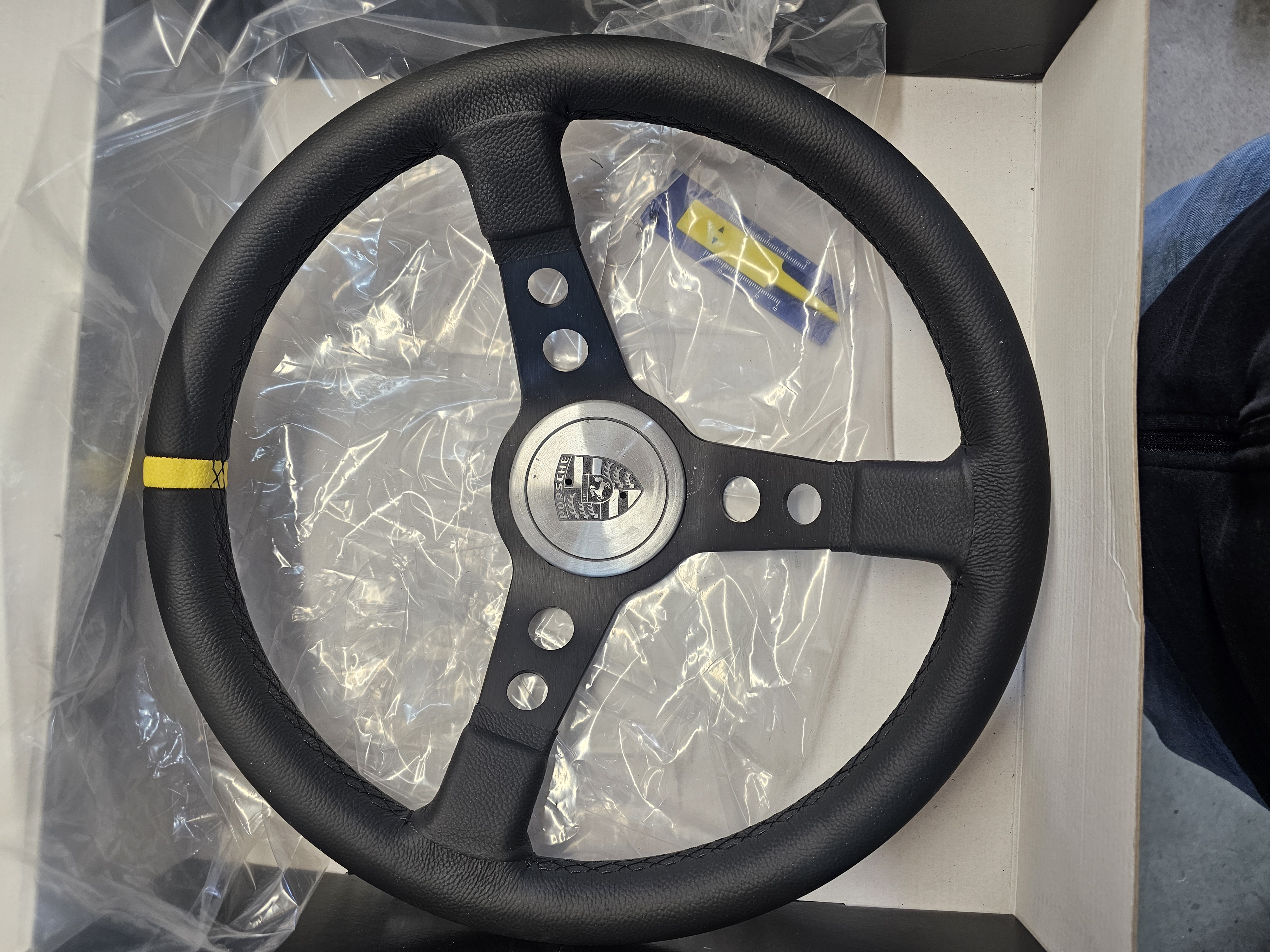

J'ai trouvé un volant qui me plaît bien et dans la boite a gants de la 1303 quand je l'ai acheté il y avait un cache central de Cookies qui va me servir comme centre de volant je pense :mrgreen:
Et j'avance sur la barre anti-rapprochement, platine dessinées et validées, j'ai envoyé en découpe laser, le tube central est arrivé

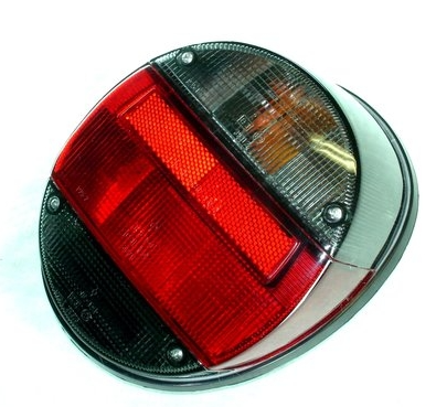

Vous savez où trouver des feux arrière de bonne qualité ?
J'ai acheté des feux US rouge mais c'est vraiment de la daube :|

là ils ne sont pas terne mais le collage des différentes partie est mal ajusté et ils se montent mal sur leurs platines.....
J'ai commandé des Fumés/<Rouge chez Car Concept, y a que Fabrice qui en avait en stock et j'ai trouvé nul part des US de qualité correct

Ça devrait avoir une bonne tronche :mrgreen:
