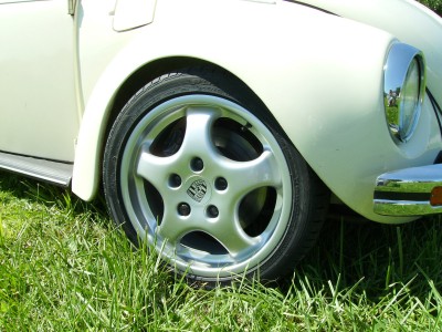

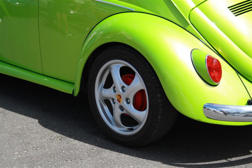

Re: Jantes CUP2 sur 1303
j ai des 205/50/17 a l arriere sur des 7" de large
se pas so horrible que cela :biggrin:
Je parle du 205/45 pour l'avant.
