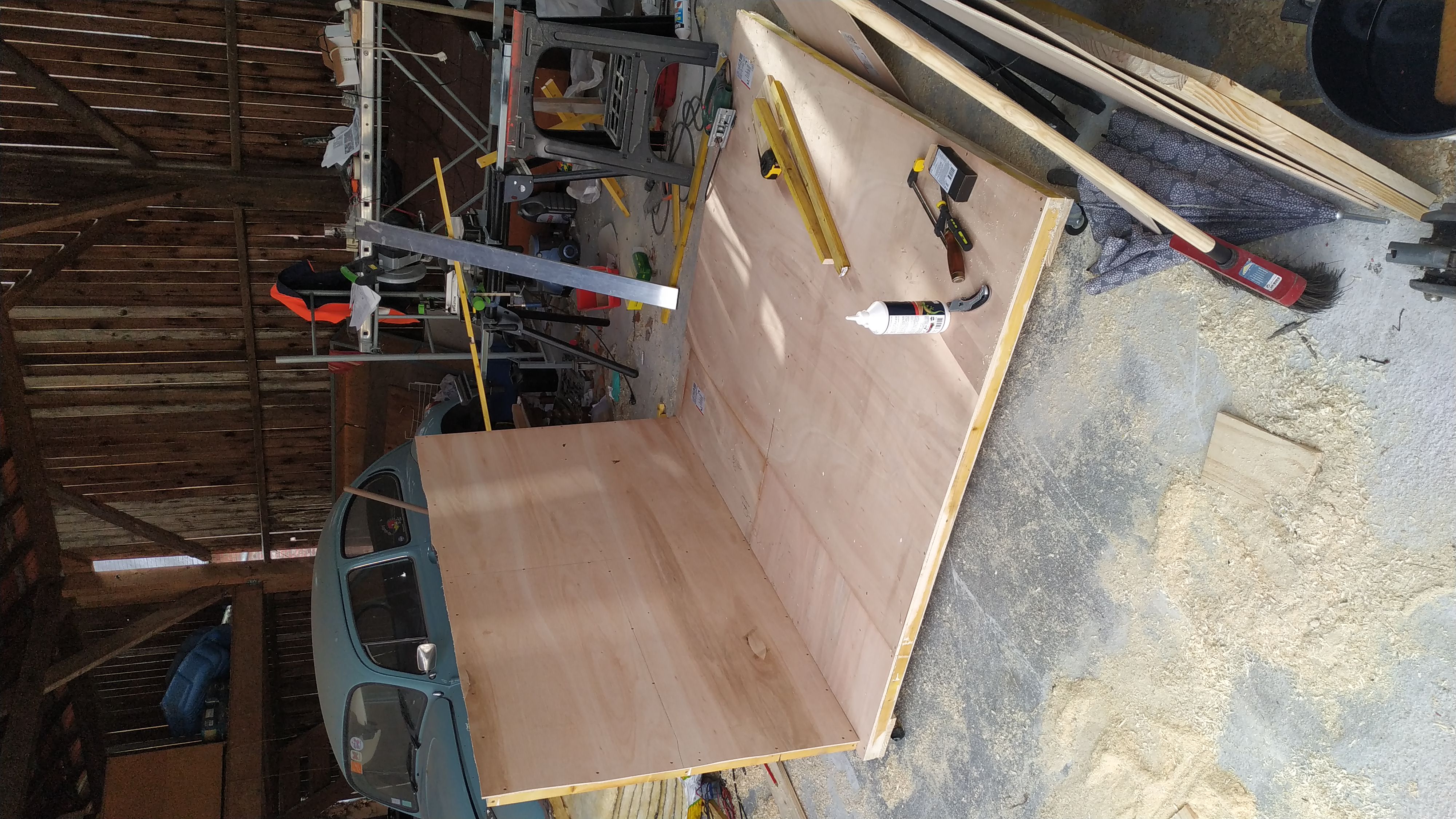

Bon j' ai avancé sur le projet.

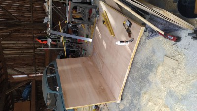

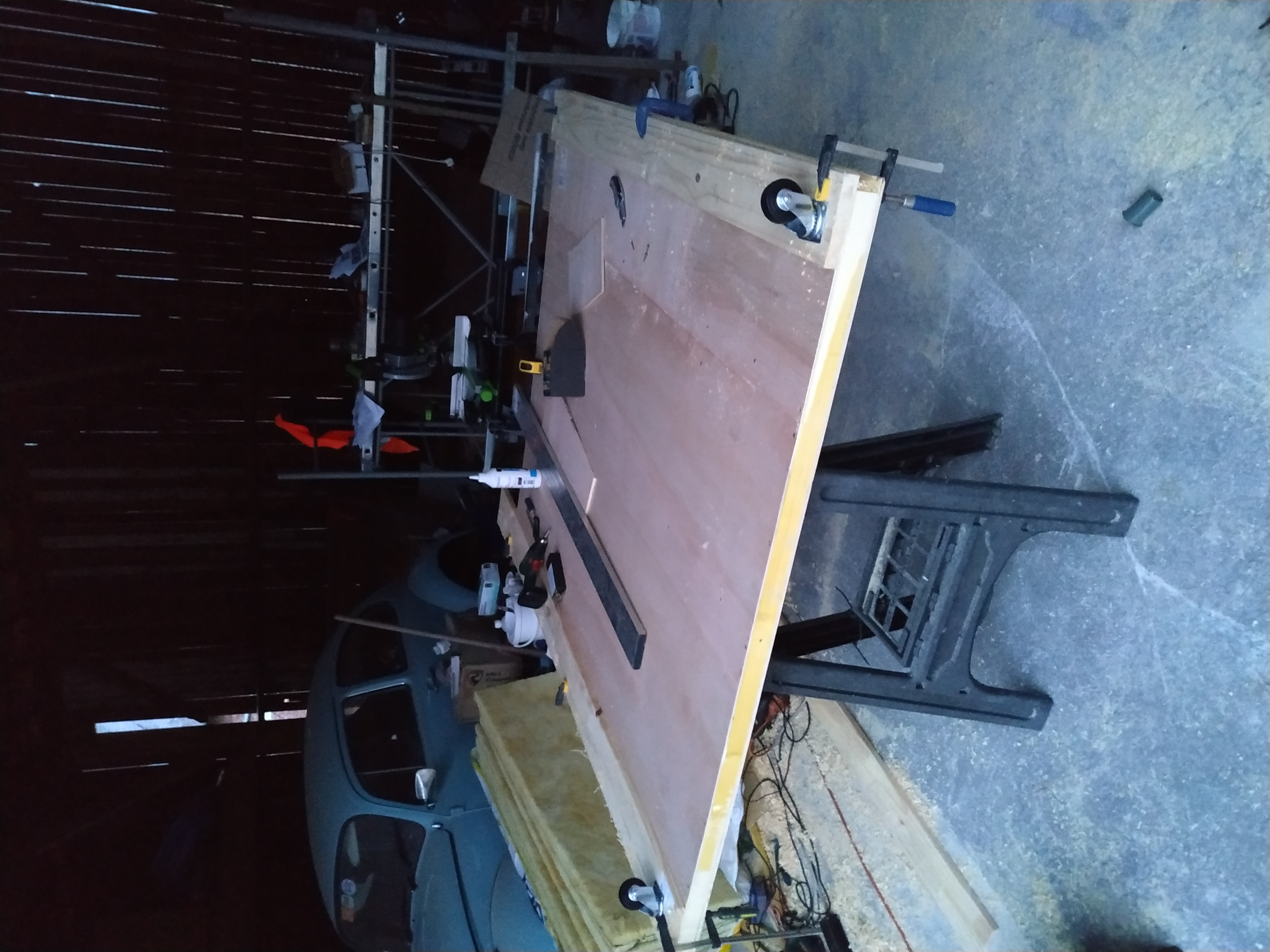

L étuve est en phase de construction, structure sandwich contreplaqué laine de verre. Dimensions 160*180 au sol par 100cm de haut. Ca fait 2,6m3 environ.

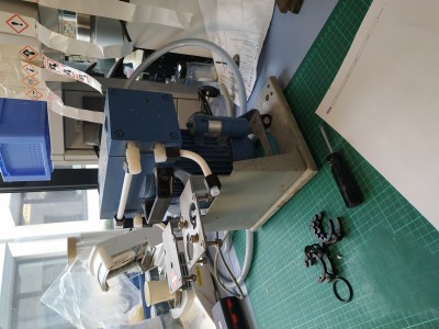

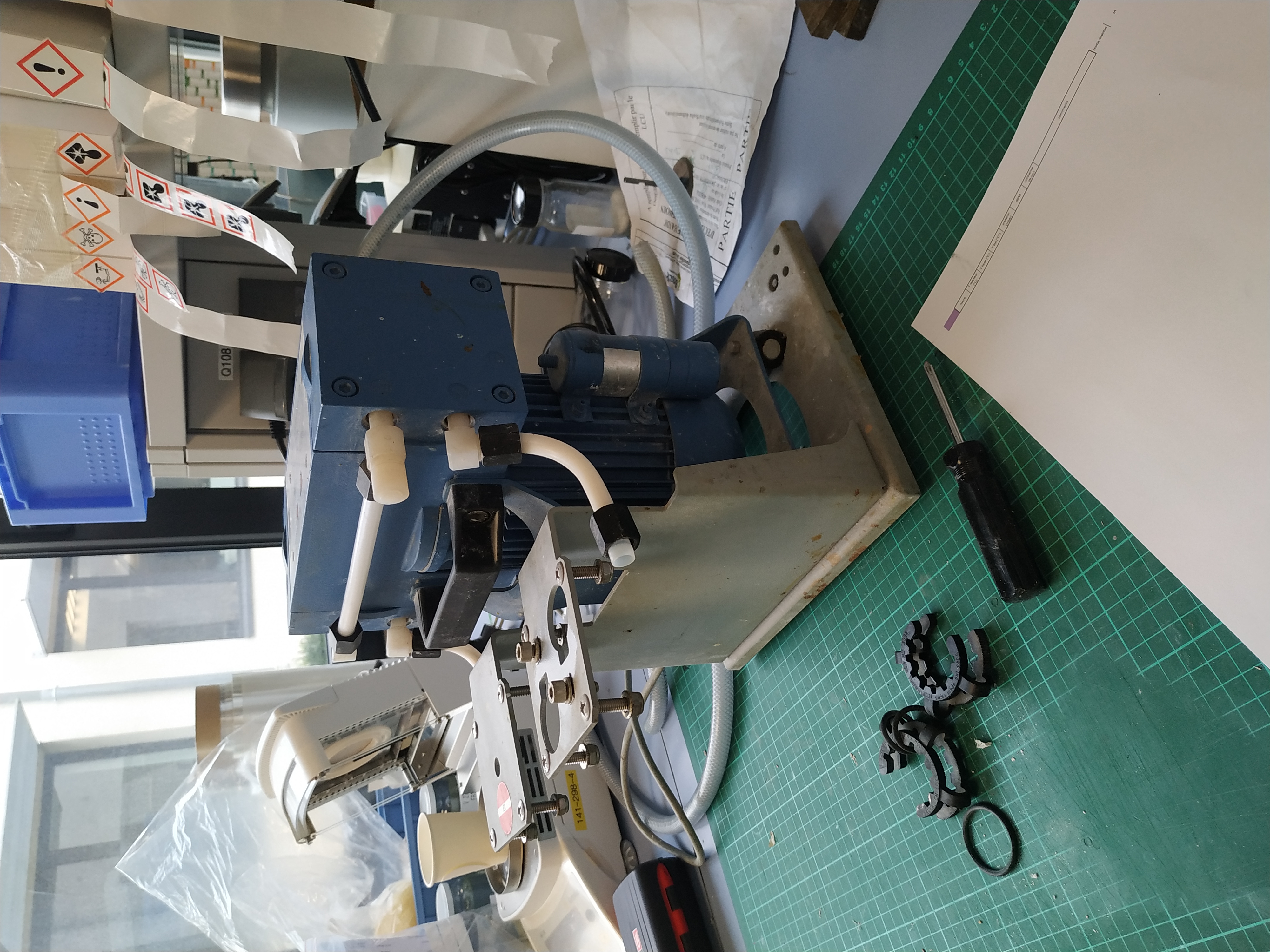

A mon boulot j ai eu la chance de récupérer un régulateur thermique pour gérer la chauffe et aussi une pompe a vide. Les panneau de l étuve seront démontable pour être stocké aisément. Le dessus de l étuve servira également de plan de travail.
Re: Composite
Génial, sacré volume, tu vas pouvoir faire de belles grandes pièces !

J ai dimensionné pour pouvoir rentrer un capot avant et les ailes

sympa, au moins tu as prévu pour des grandes pieces, par contre tes photos donnent le torticolis

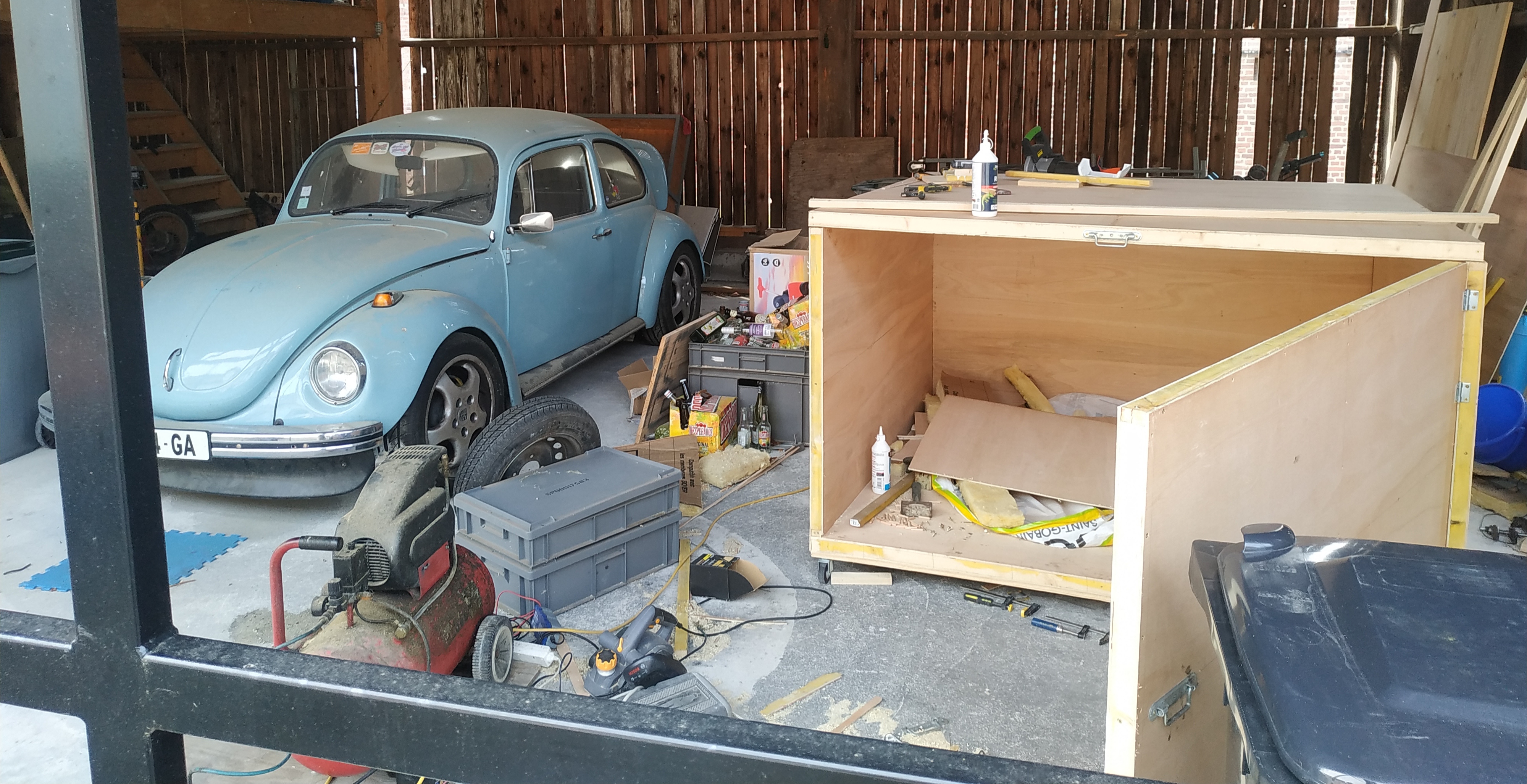

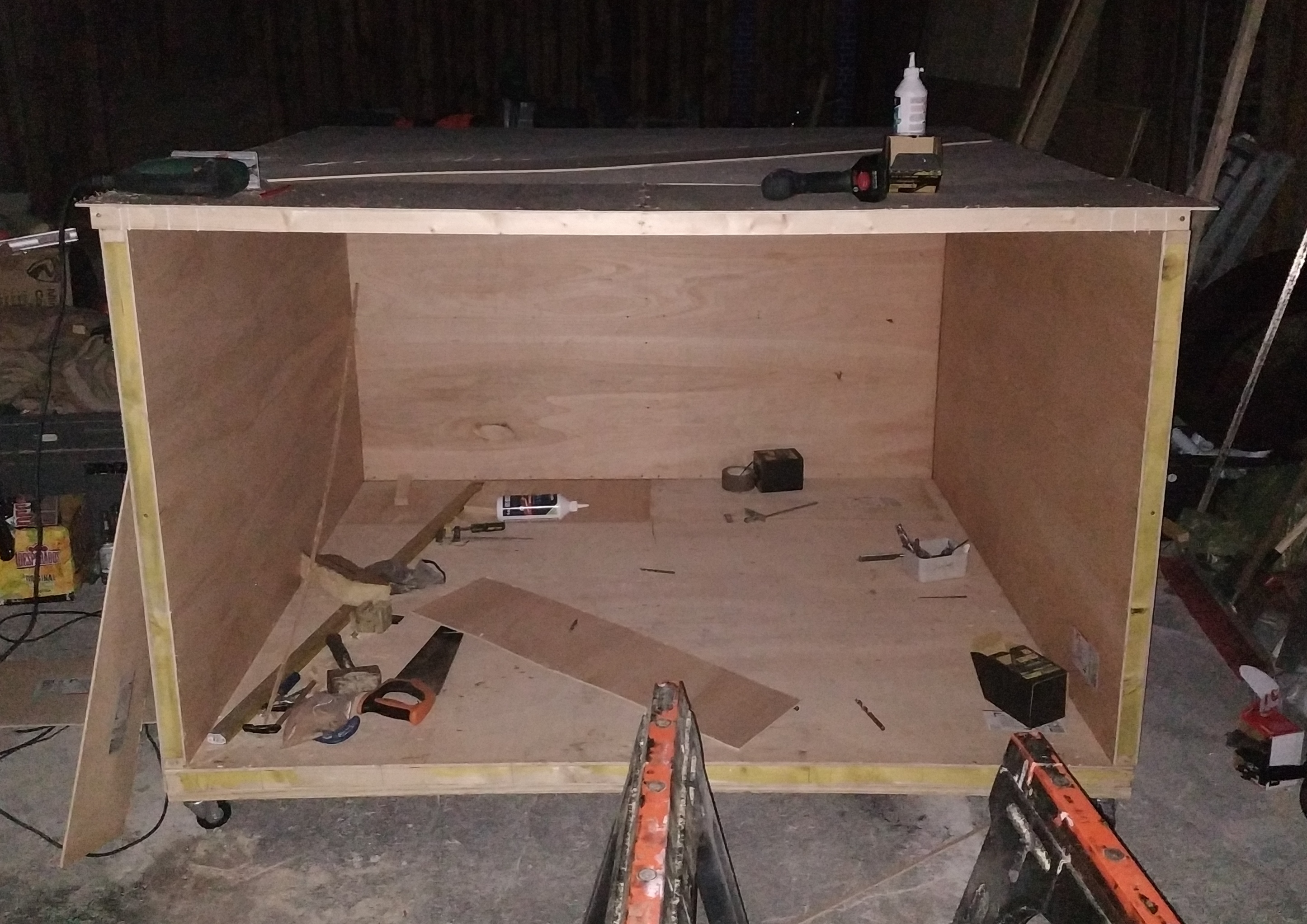

Bon l étuve en elle même est finie.

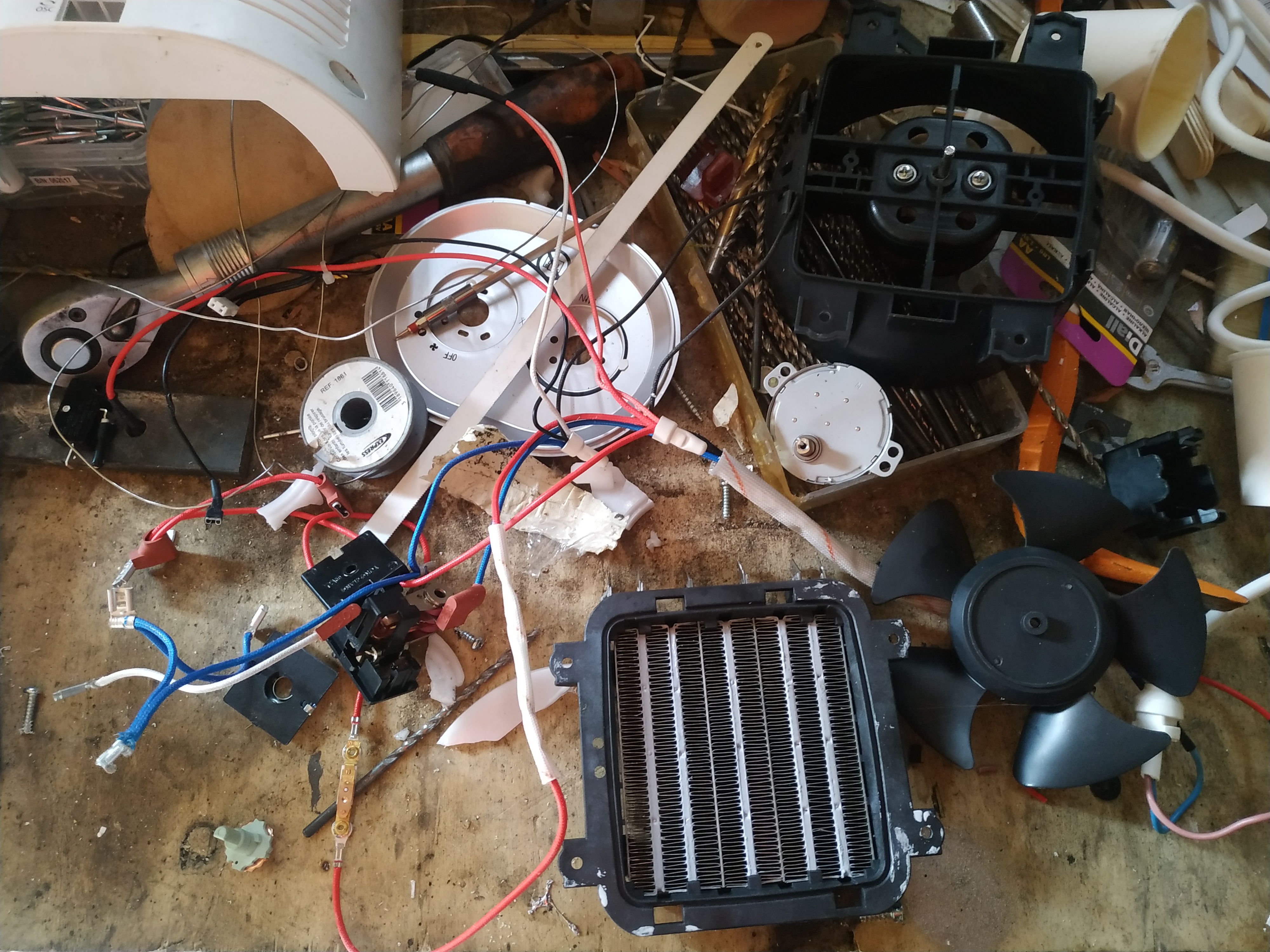

Je m attaque au système de chauffe. C est un radiateur soufflant de chez Brico dépôt acheté 25€ pour 2000W. La resitance céramique c est primordial pour éviter de foutre le feu a la première chauffe. Je déboite le bordel pour récupérer la resitance et le ventilo. J en profiterais pour condamner les thermo-contact d origine qui vont me brider la montée en température.
Le tout sera banché sur un régulateur PID récupérer dans une poubelle de mon boulot.
Le principe est que je fixe une consigne de température, une sonde PT100 mesure la température dans l étuve est si il y a un décalage ça commande la chauffe et le ventilo. Une fois la température atteinte ça régule tout seul.

Étuve finie. Câblage électrique fini. Essais de mise en chauffe ce weekend. Démontage et réfection de la pompe a vide ce weekend.
