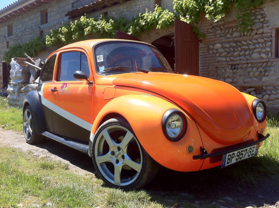

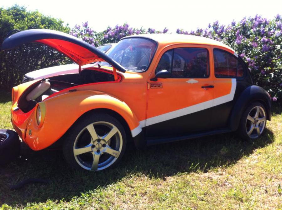

allez un petit peu de news revenu du Mali changement de roulettes
205/40zr17 pas ci mal que ça !!!!!

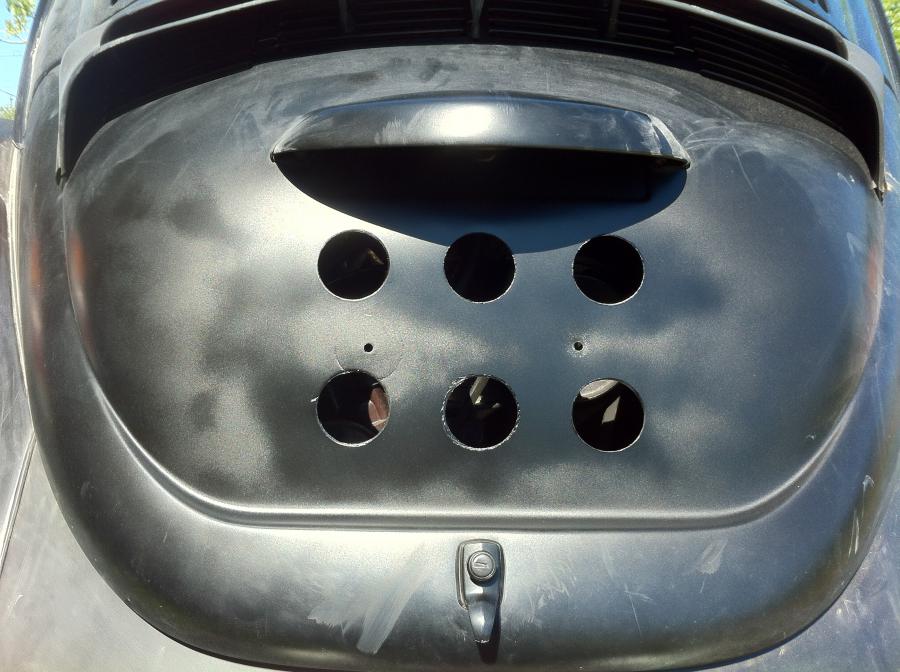

quelque petites news capot repein le orange du capot sera le meme pour toutes la partie du vieux oranges , j en est profité pour supprimé la poigné du capot les cerclages de phares en noir mat et aeration du capot arriere :-D
et un petit nouveau pour 700€ sava je vais pas faire le difficile

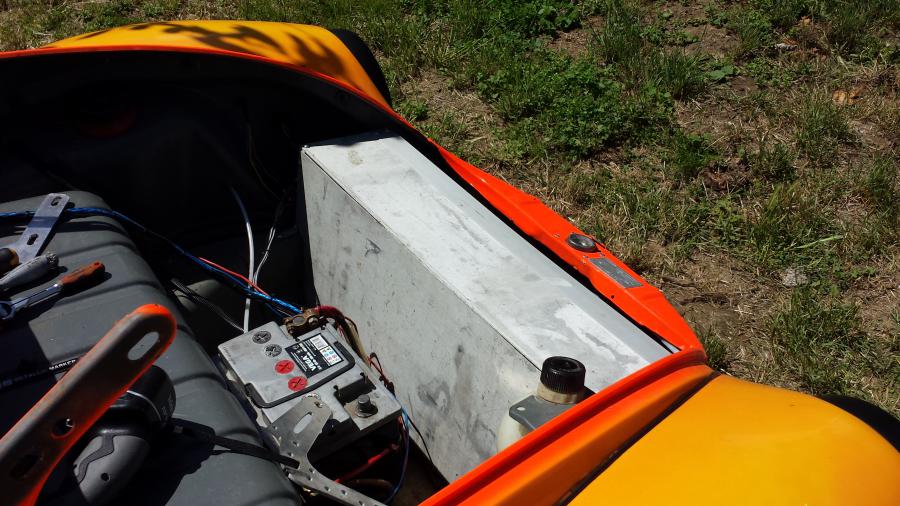

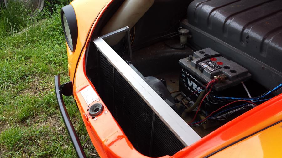

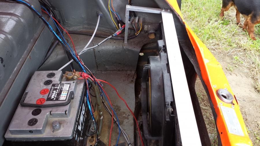

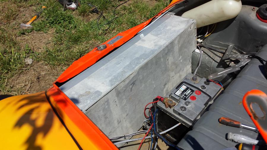

cloisonnement radiateur c est parti
le tout en alu me manque juste une petite baguette en haut et c est good :-D
Re: 1303 orange black white
heu, par ou l'air s'echappe-t-il de ton caisson?

C est pas fini
Message par fenix »
Et elle part derriere en dessous le radiateur
diabolo a écrit :heu, par ou l'air s'echappe-t-il de ton caisson?
regarde le systeme martin bott en fait le caisson est fermé et l air chaud repasse par dessous la caisse ;)
Messages : 1063
Je suis du même avis que tham car mon cloisonnement va être fait sur le même fonctionnement et je me suis inspiré du système Bott l'air chaud repasse par l'ouverture derrière le radia et s'évacue par le nez de châssis

Message par fenix »
On le trouve ou sur le forum ce systeme d evacuation
