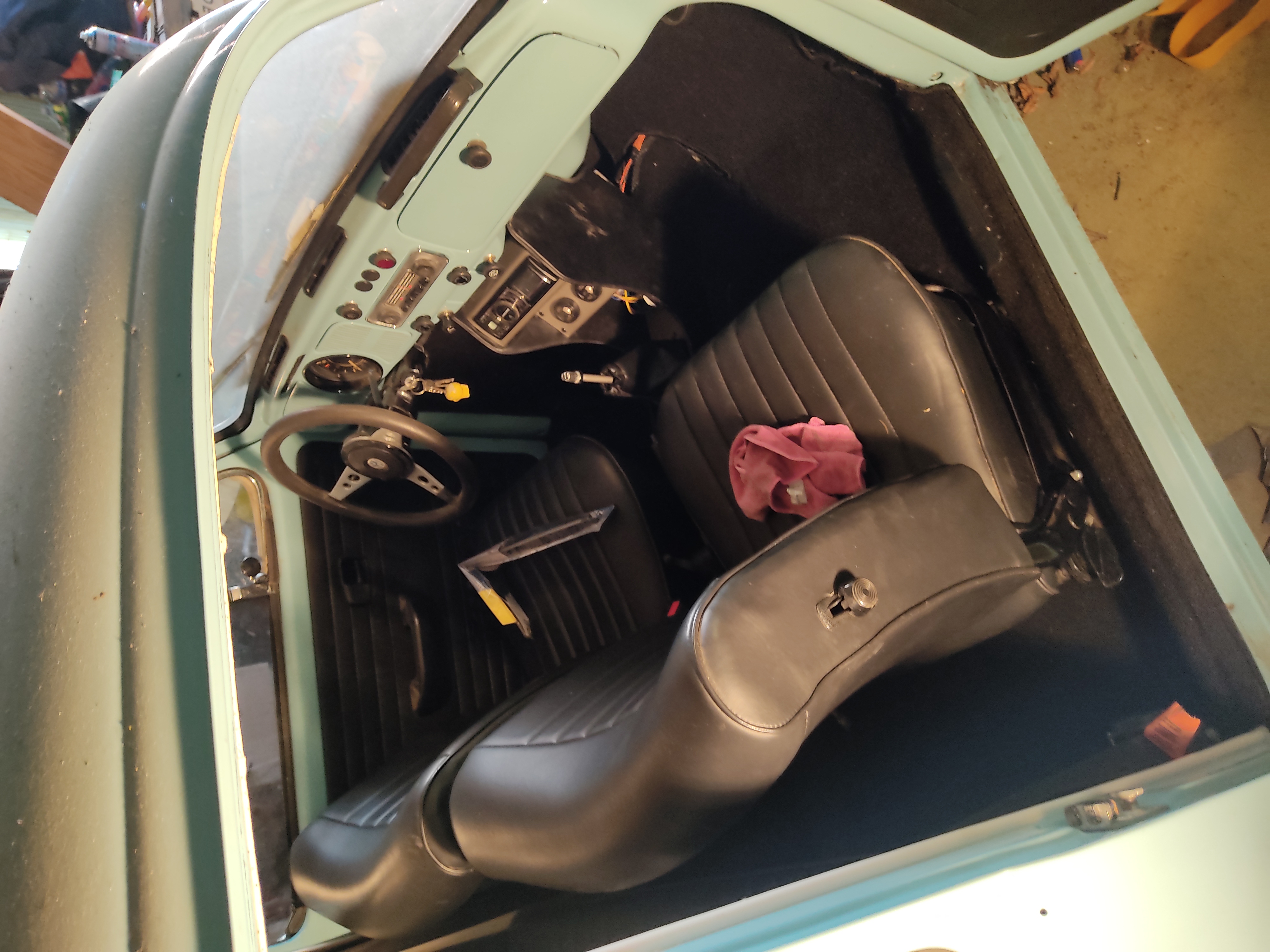

diabolo a écrit : 03 janv. 2022, 13:35 Le dynamat et autre panneau type goudron sont des isolants sonores, la thibaude et autre feutres sont surtout des isolants thermiques , ça va certainement diminuer un peu le bruit mais c'est surtout thermique, l'idéal étant de combiner les deux comme tu l'as fait
+1 J'ai aussi utilisé le Dynamat pour l'isolation phonique, c'est aussi efficace pour les vibration.
En revanche, le bruit du moteur est bien encore la, et je compte rajouter un autre absorbant phonique dans le coffre arrière.

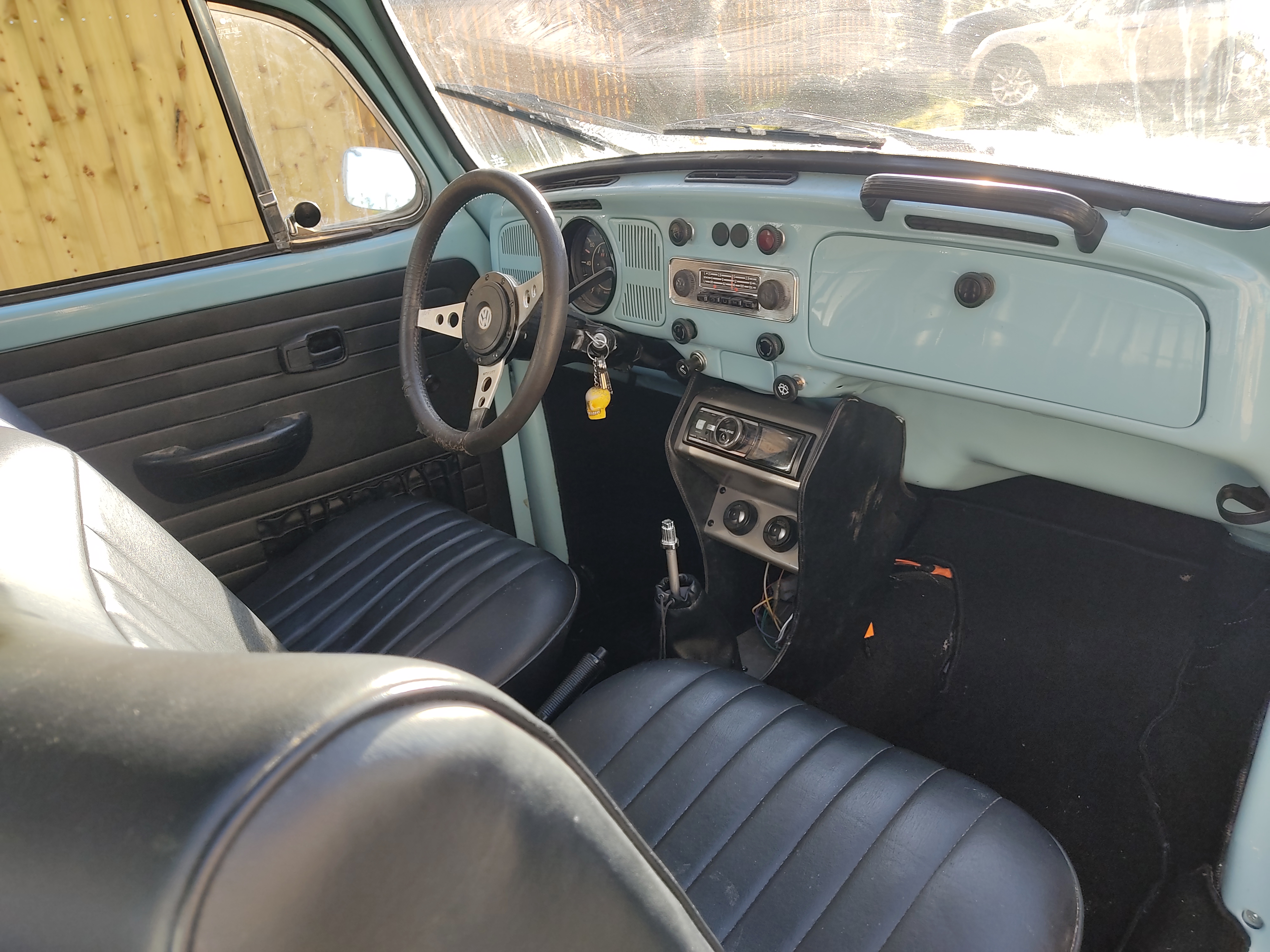

Sur ma cox j'ai mis le cartonnage goudronnée derrière le moteur (le truc d'origine) et du dynamat sur les surfaces plates (+ une couche de thibaude sur la partie arrière comme d'origine).
Le gros de la diminution de bruit vient du filtre à air (boite à air d'origine ou boitier filtre central). On ne se rend pas forcément compte le bruit d'aspiration des carbus est la principale source de bruit.

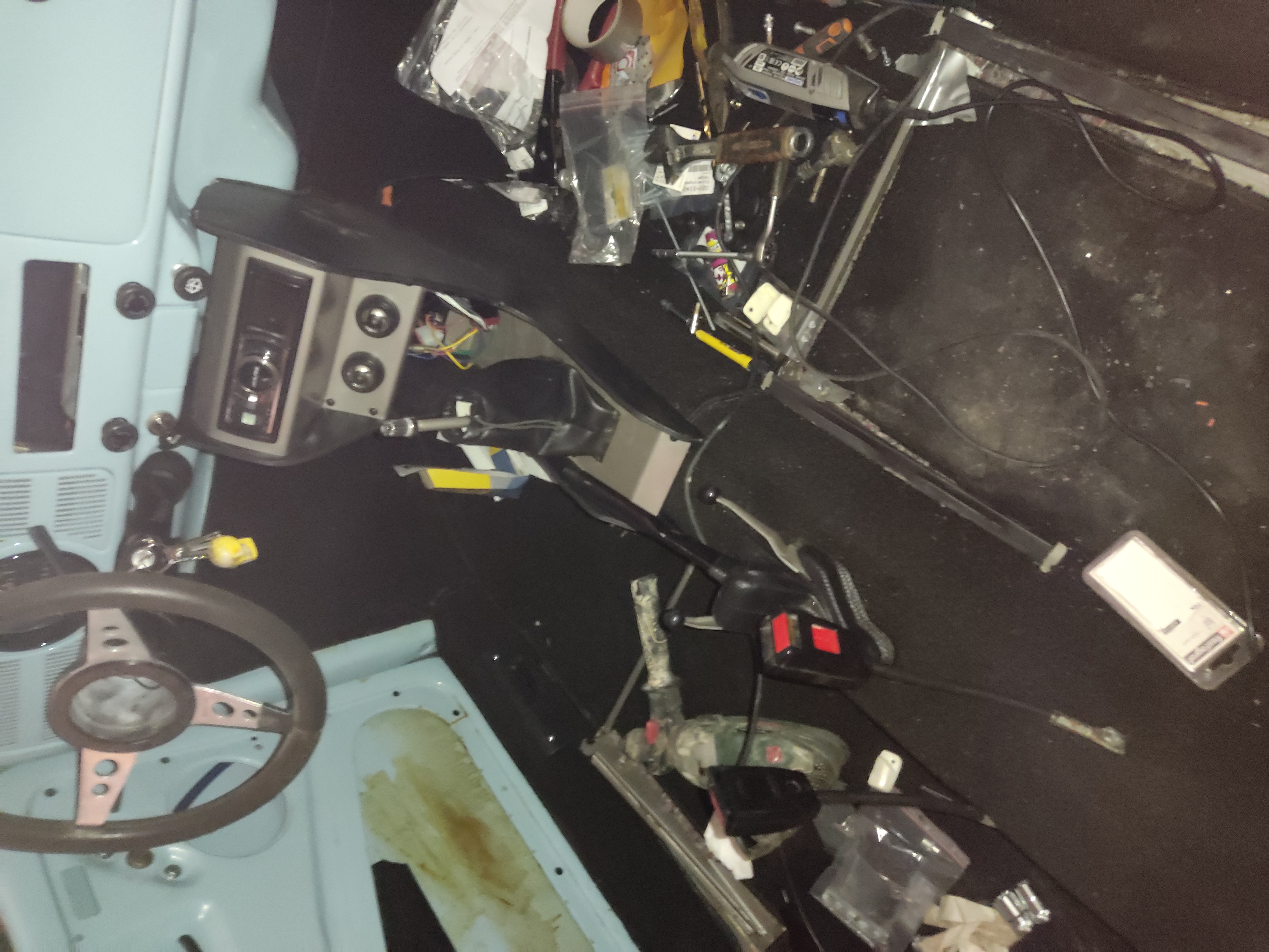

Je remonte l intérieur de la voiture tranquillement, siège et tout le reste et elle devrait reprendre la route bientôt je ferais un retour.

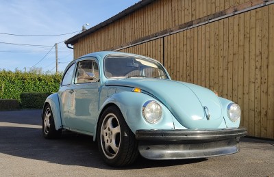

J ai fait une sortie de grange ce weekend :D

C'était sa première balade au ptit ou il avait déjà roulé dedans?
Re: White lady
Benoit a écrit : 10 avr. 2022, 20:11 C'était sa première balade au ptit ou il avait déjà roulé dedans?
Vraie première, une fois on avais juste roulé dans la cour mais il avait à peine deux ans.
Les combiné arrières quel bonheur !
