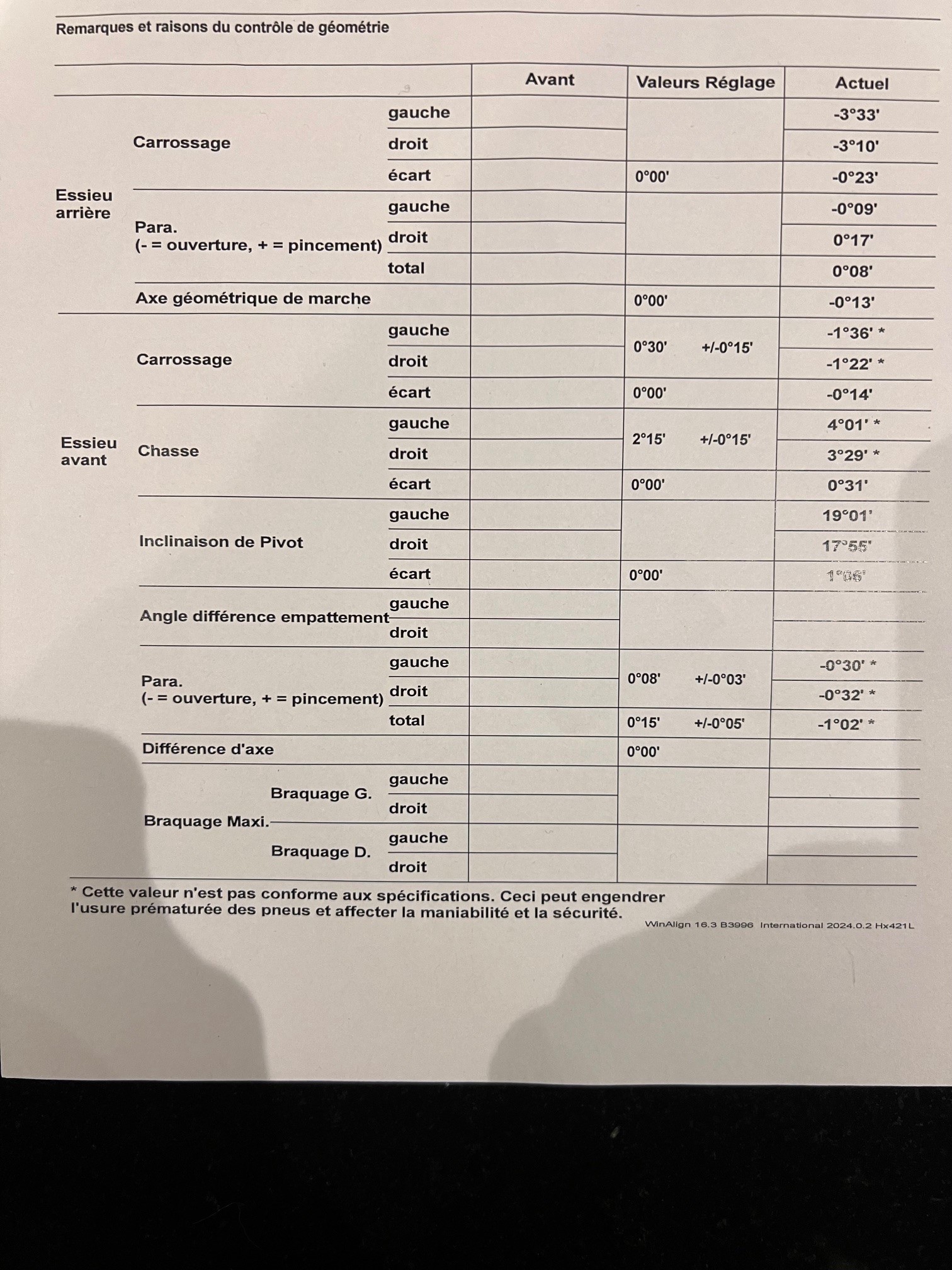

Hello les gars, avant la dinde a fourrer le 24, il se devait de terminer l'année le pied dans le phare, et achever le rodage du 3L et sur circuit evidemment!
Donc au programme et dans l'ordre:
1... Réduire le bruit sinon c'est drapeau noir
2... pour pouvoir prendre enfin des tours avec le rupteur à 6700rpm (ou plus en fonction du titrage du vin chaud sur place :biggrin: )
3... descendre le chrono car le 14, c'est avec les slick et sur du temps sec que ca s'annonce

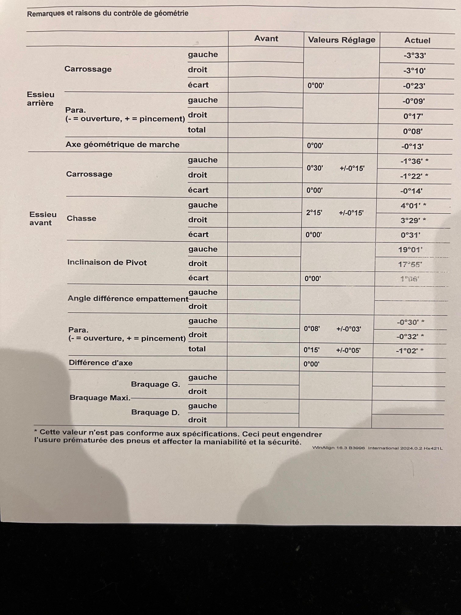

Donc filtre a air central, coup de tourne-vis sur les rupteurs MSD et une geometrie car y a rien qui allait convenablement lors du trackday precedent.
Le reglage du train avant est tout bon, a l'arriere ca me plait tjs pas mais impossible de faire mieux sans modif des lames, prévu apres la dinde qui aura été fourrée et digérée :lol:

La poésie belge c est tout un art, dès la première phrase ça donne le ton :D
Merci kev pour les données de géométrie :wink:
Re: Black Scud
Eh mais comment t arrive a sortir 4° de chasse ??

Le train arrière, c'est parce que tu as de l'ouverture que ça te donne une voiture survireuse (en théorie)?
Ou c'est la sensation tangage à cause de la barre stabilisatrice pas assé dure ?
Qu'elle sont tes hauteur de train avant et train arrière ?
Pour équilibrer les masses, vu qu'on a pas beaucoup de poids devant, il faudrait que l'on ai du "rake" vers l'avant sur nos voitures.
Mais l'effet kiss kool, c'est le poids du moteur qui est plus haut et qui donne des comportements bizarres au train arrière.

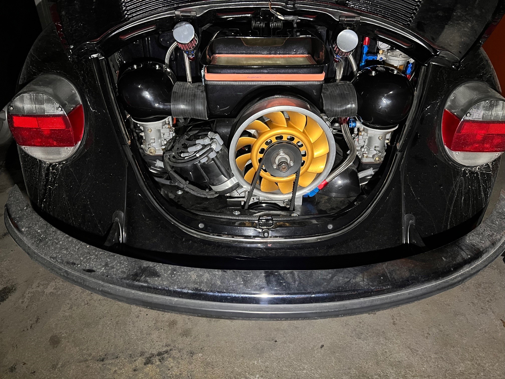

Ah oui, avec le filtre a air central, c'est plusieurs dB en moins, avec un score de 101,3dB à 6600rpm alors que sans, je faisais 103 + à 5500rpm.
Du coup, cap sur les 7000 rpm apres quelques reglages carbu sur les tri-jets :-D

Voila qui fait 12 mois sans nouvelle :wink: , le Scud roule toujours apres de grosses modifs sur le systeme de mise à l'air/reniflard. Le 3L, malgré son carter sec, degueulait à l'huile par les filtres du Breather Box CSP, et sur circuit très sinueux uniquement. Les grosses modifs sur le reniflard semblent porter leurs fruits.

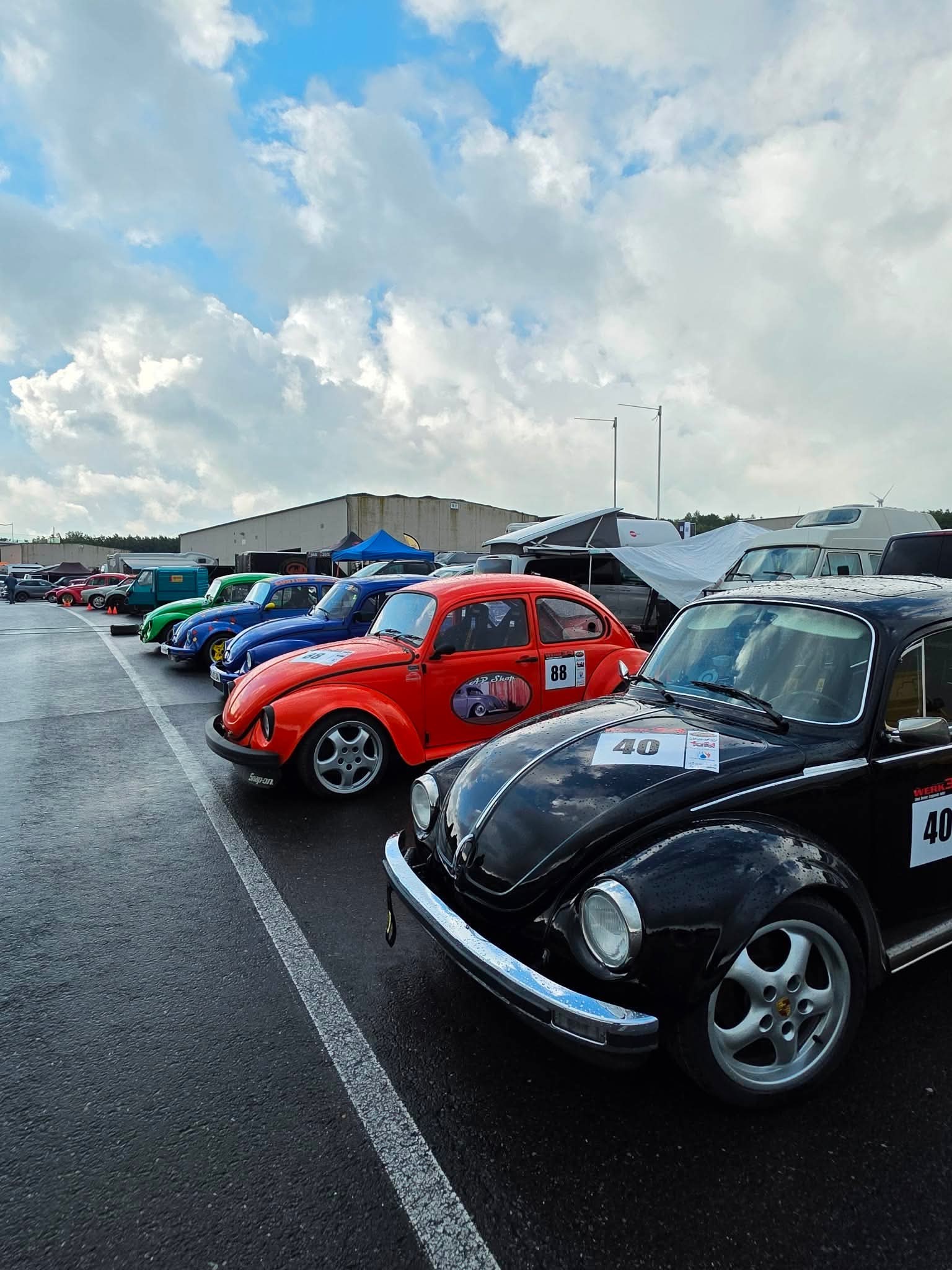

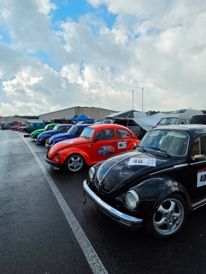

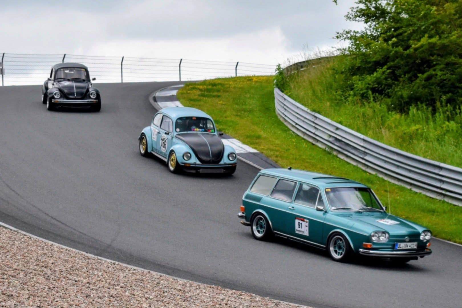

Ce week-end, c'était ARW 9 (Aircooled Race Weekend) sur le circuit de Bilster Berg. Circuit extremement technique, difficile mais aussi dangereux.
En d'autres mots, la voiture DOIT rester sur la piste :D
Le circuit est incroyable, des montées à 26%, 44 devivelés avec des appuis de fous, pour un total de 19 virages et 4.2kms.
En pneus pluie le samedi matin, les pneus race semi-slick ont pris le relay jusqu'a la fin. Le Scud va fort avec son 3L, mais est tres lourd par raport aux autres voitures qui ne font que du circuit, et avec des boites sequentielles Albin, Drenth, Sadev.Un week-end au Top avec les Allemands, tous dans le meme et bon esprit des Aircooled Racer :cheers:
