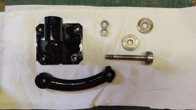

Tu observes quel temps de traitement?
Messages : 2401
Re: White lady
kevin a écrit : ↑31 mars 2025, 08:17 Extra Pierre!
Petite surface 20-30 min
Des grosses vis 1h 1h30
Plus tu augmentes le temps plus le dépôt est épais

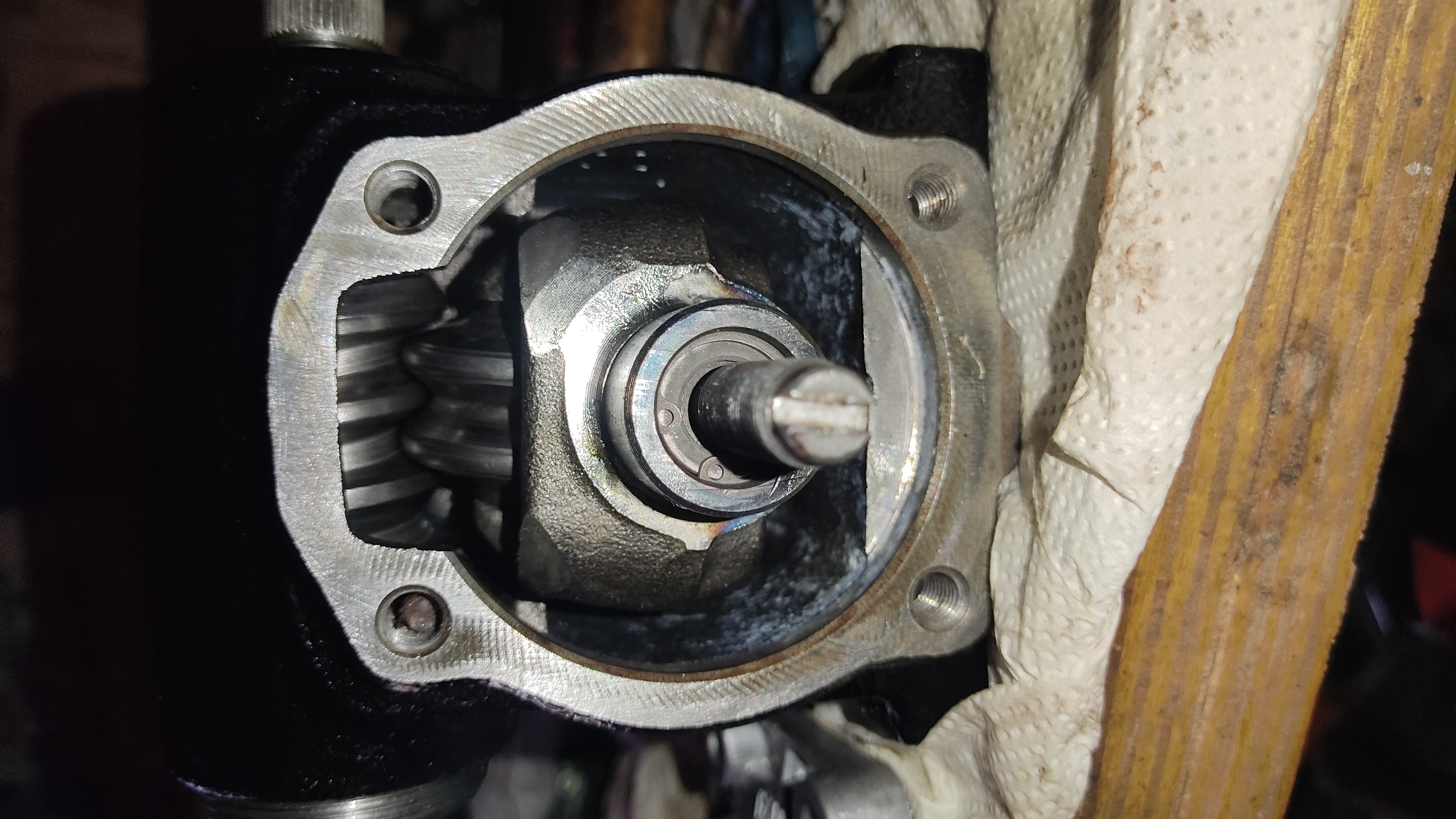

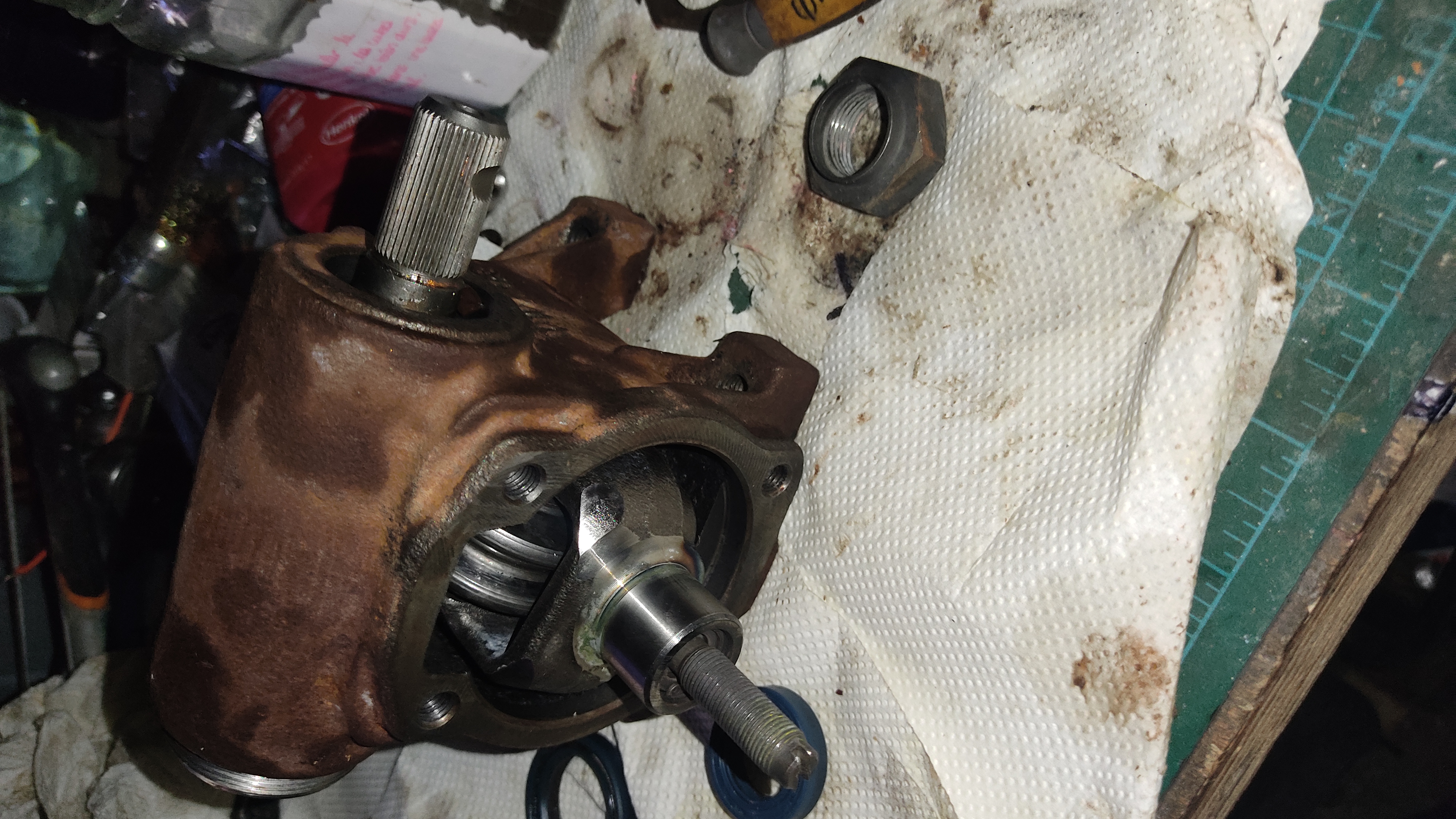

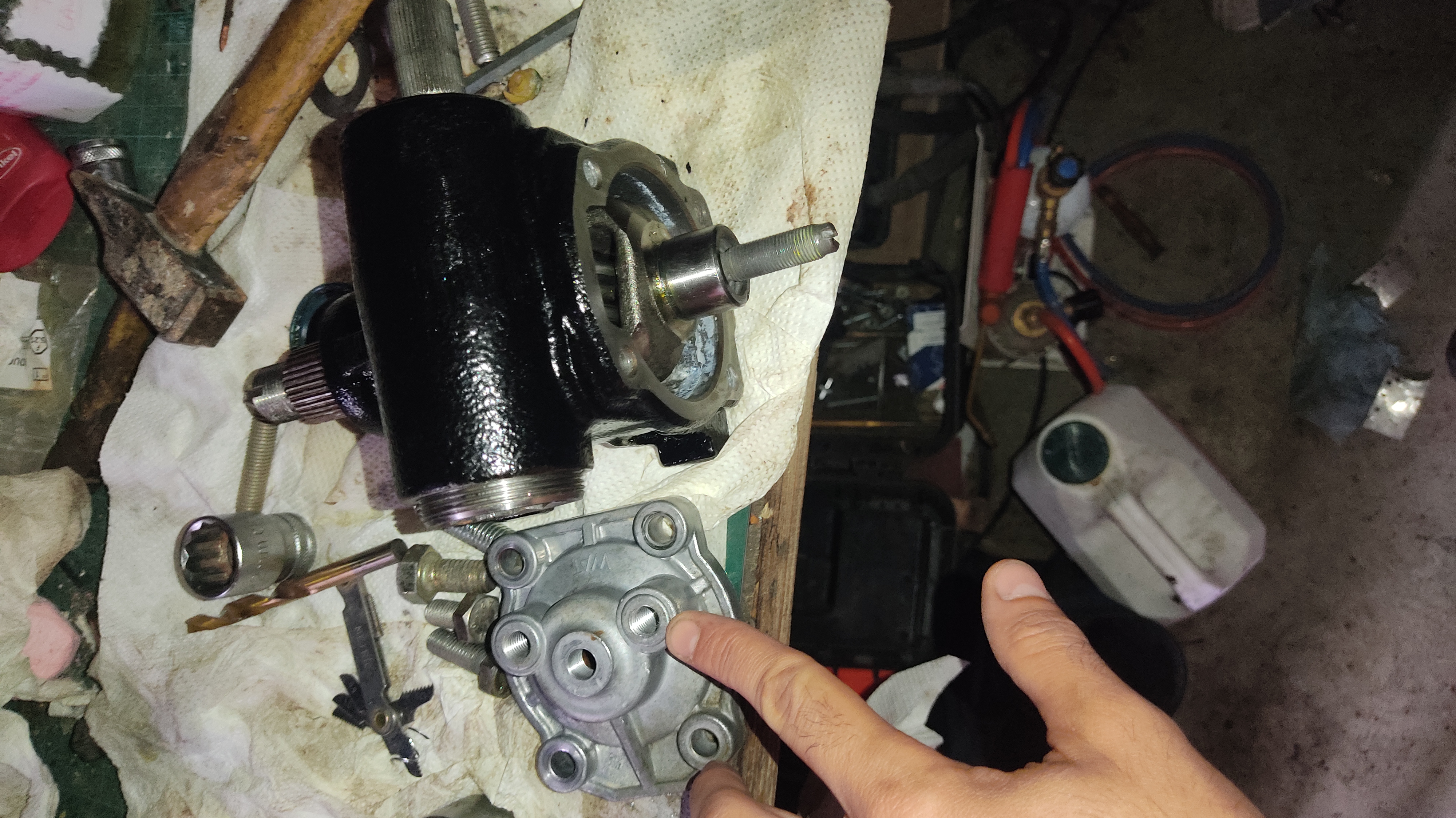

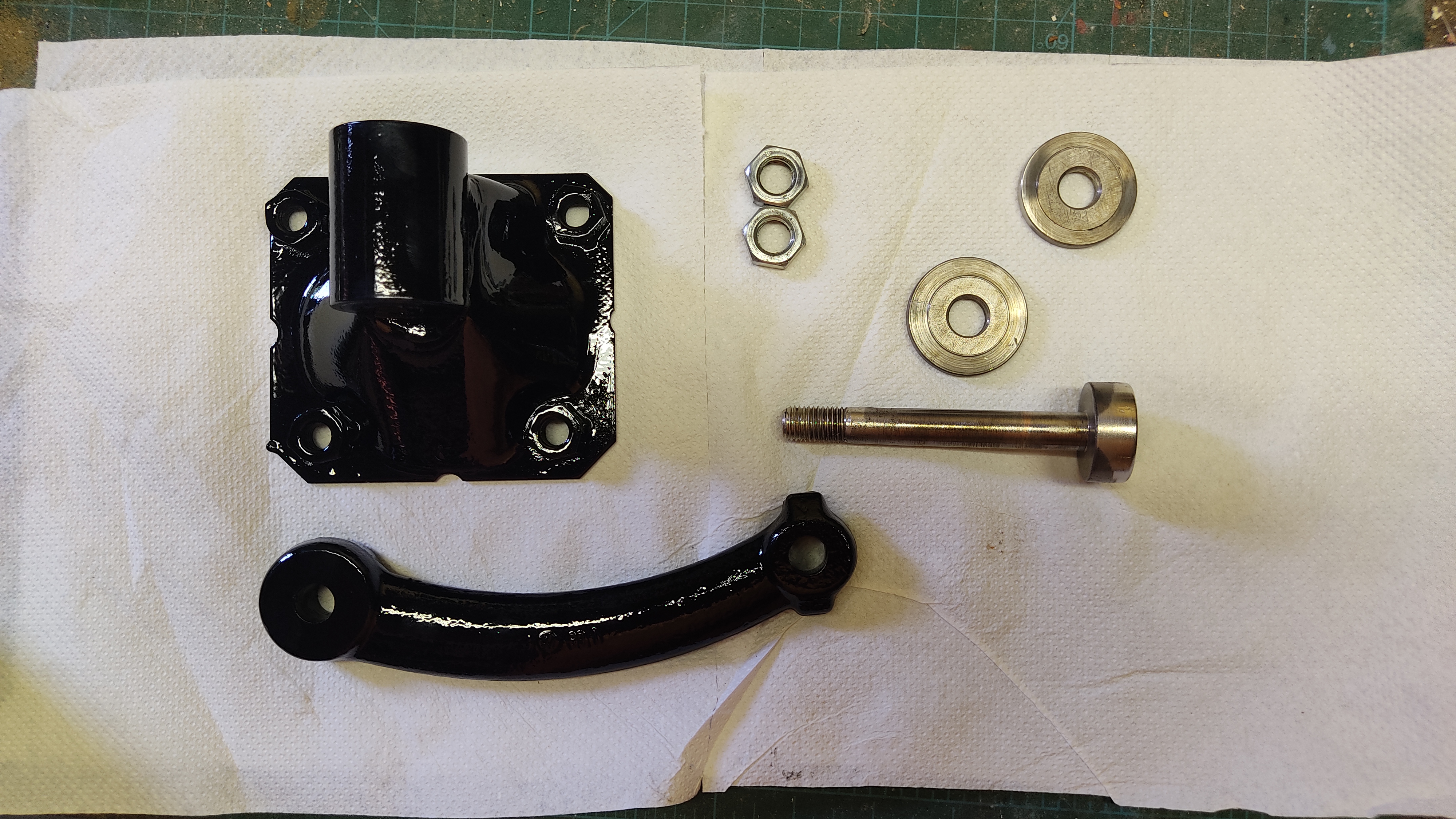

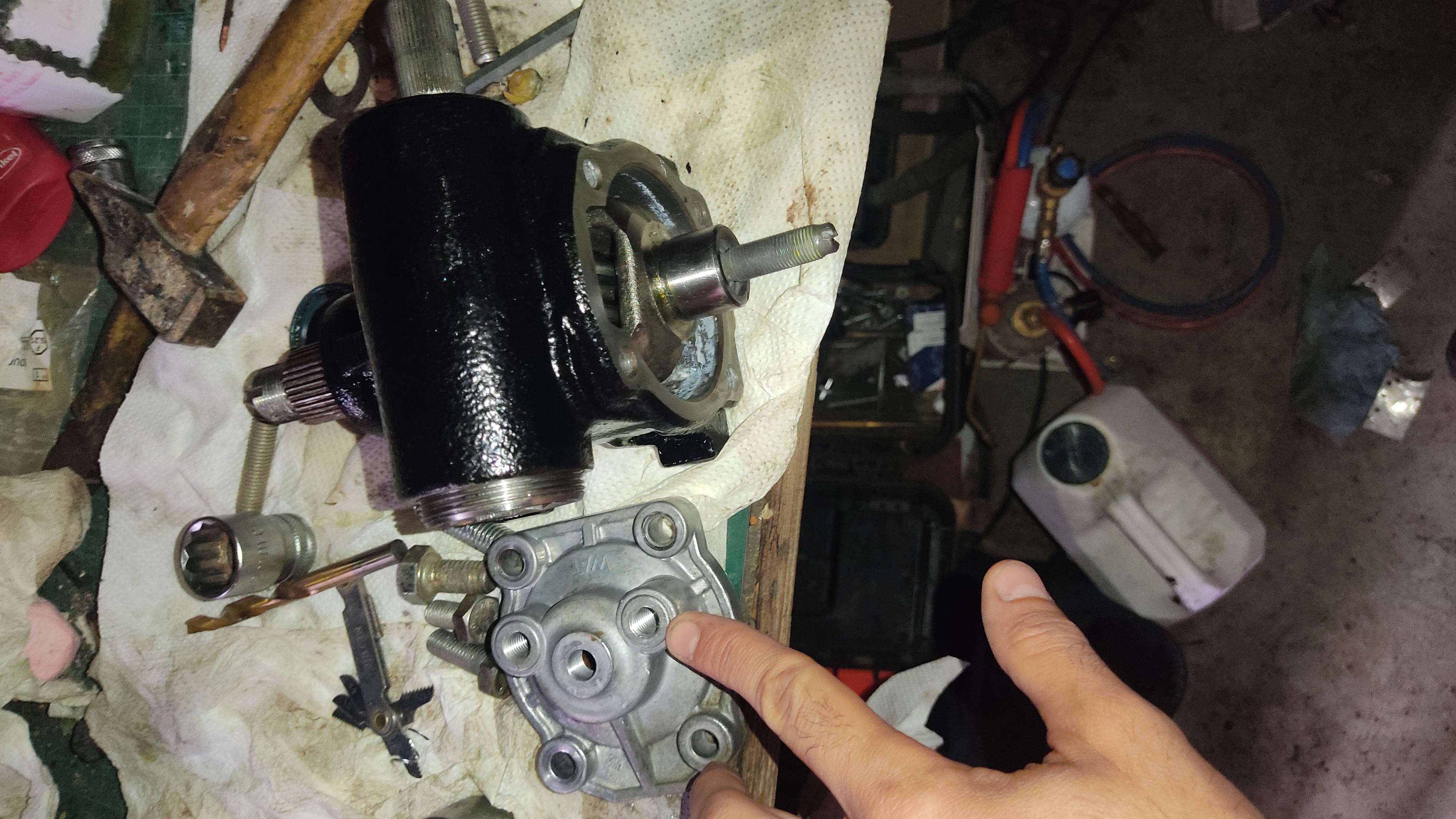

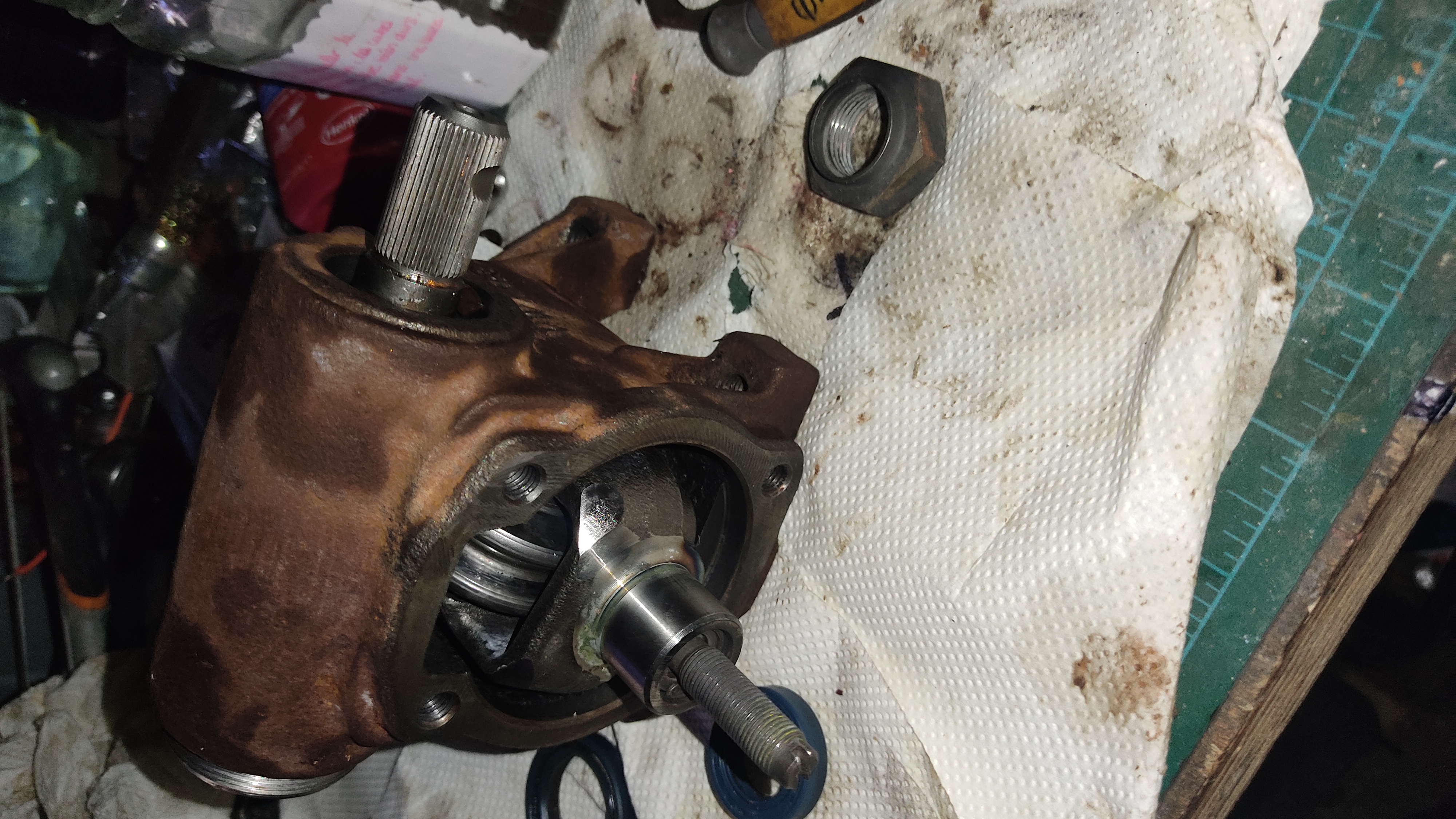

Modîf relai de direction, roulement et nikelage des vis.
Demontage, diagnostic réglage du boîtier de direction, on retire la graisse et on remplace par de l huile épaisse.
Géométrie au fil de pêche
Et direction spa. Direction légère et sans point dur ça tire droit, les roues reviennent en sortie de virage bref pas de regret

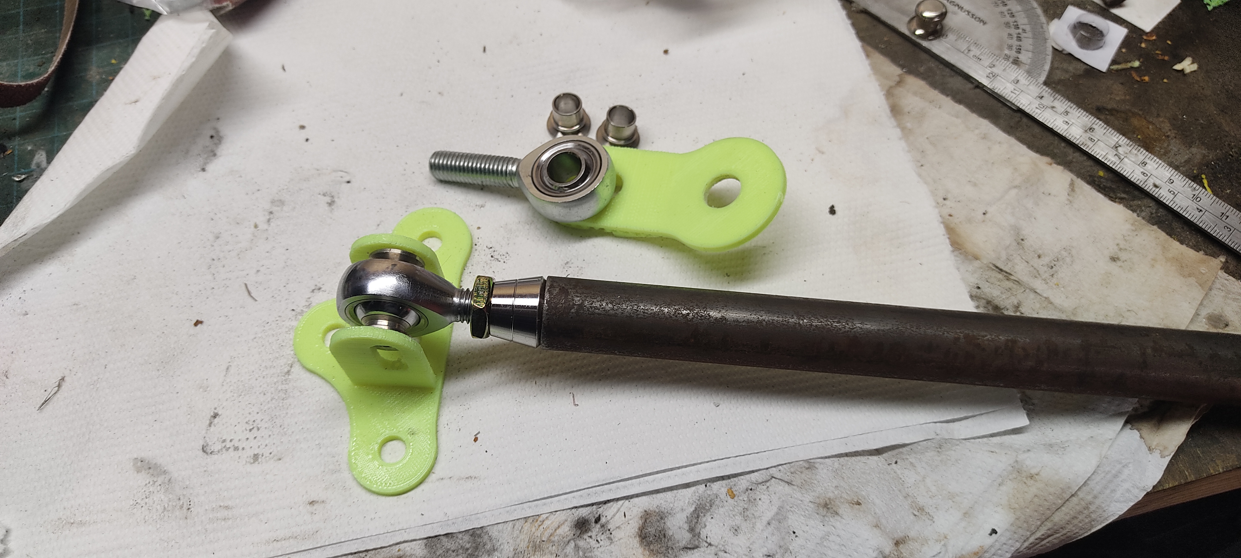

Quelque chose se prépare.....
Merci a mon preneur de côtes

Petite barre anti-rapprochement ou Triptyque ?
