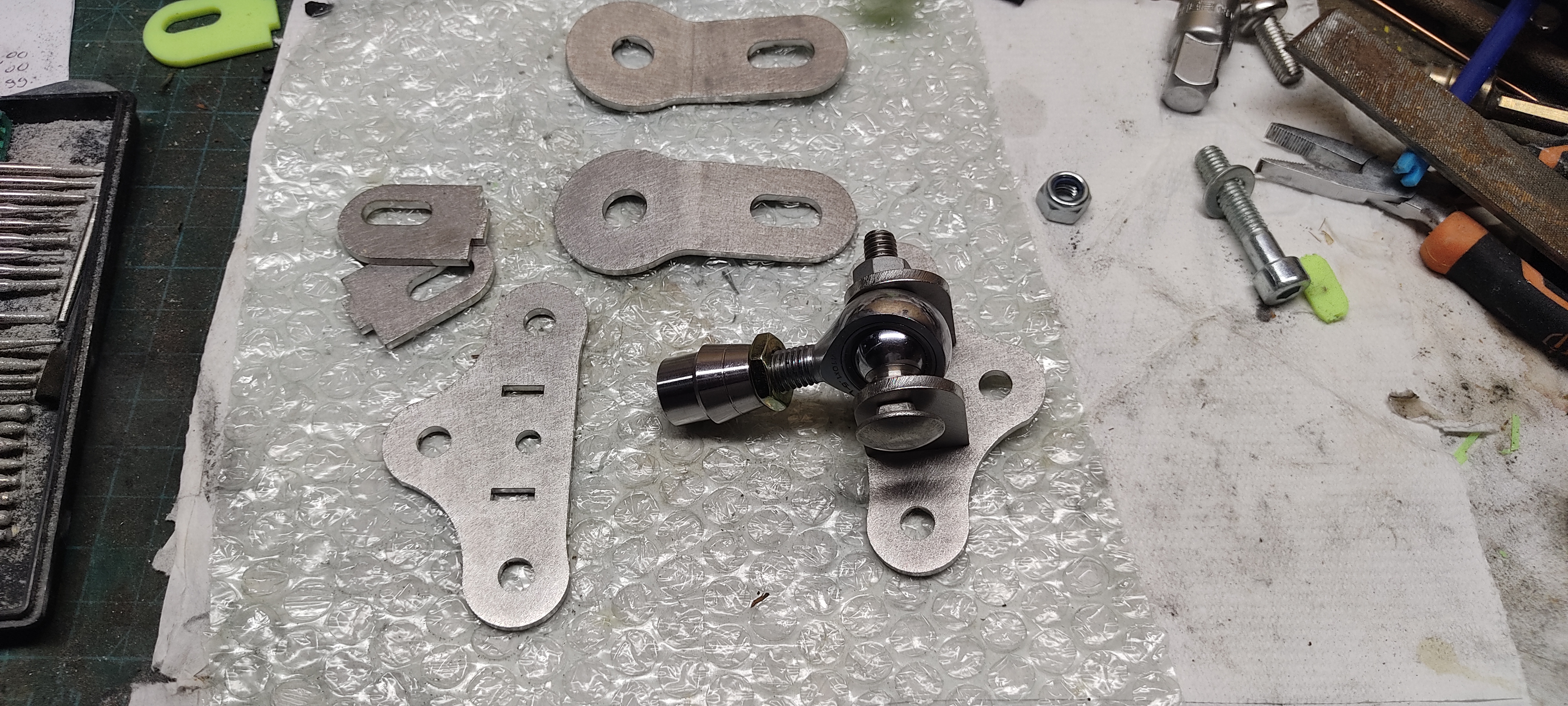

Oui bien sûre vinde, impression 3d pour valider les différentes côtes et dès que c est bon les plans partent a la découpe laser : acier 4 mm.vinde a écrit : ↑12 déc. 2025, 13:10Des pièces en 3D ? Pour le repérage et ensuite en bon métal bien dur ?white lady a écrit : ↑11 déc. 2025, 23:10 Quelque chose se prépare.....
Merci a mon preneur de côtes
SamC. C est de renfort de train avant 1302-1303 inspiration mbt, okproduct.

Si tout est ok je partagerais les plans en dxf, les bons plans pour les rotules unibal et pour la barre de liaisondans mon cas je me les fabrique mais au cours de me recherches ça correspond a des barres de direction de quad Suzuki.dirty-pierrot a écrit : ↑12 déc. 2025, 14:55 C’est une modif’ que je veux faire également, tu est plus avancé que moi. Je vais suivre avec attention

Je me dit que ça peut pas faire de mal, ça "triangule " le train avant. Pour moi ça limite le mouvement de recul des silent bloc de barre stab/ bras.

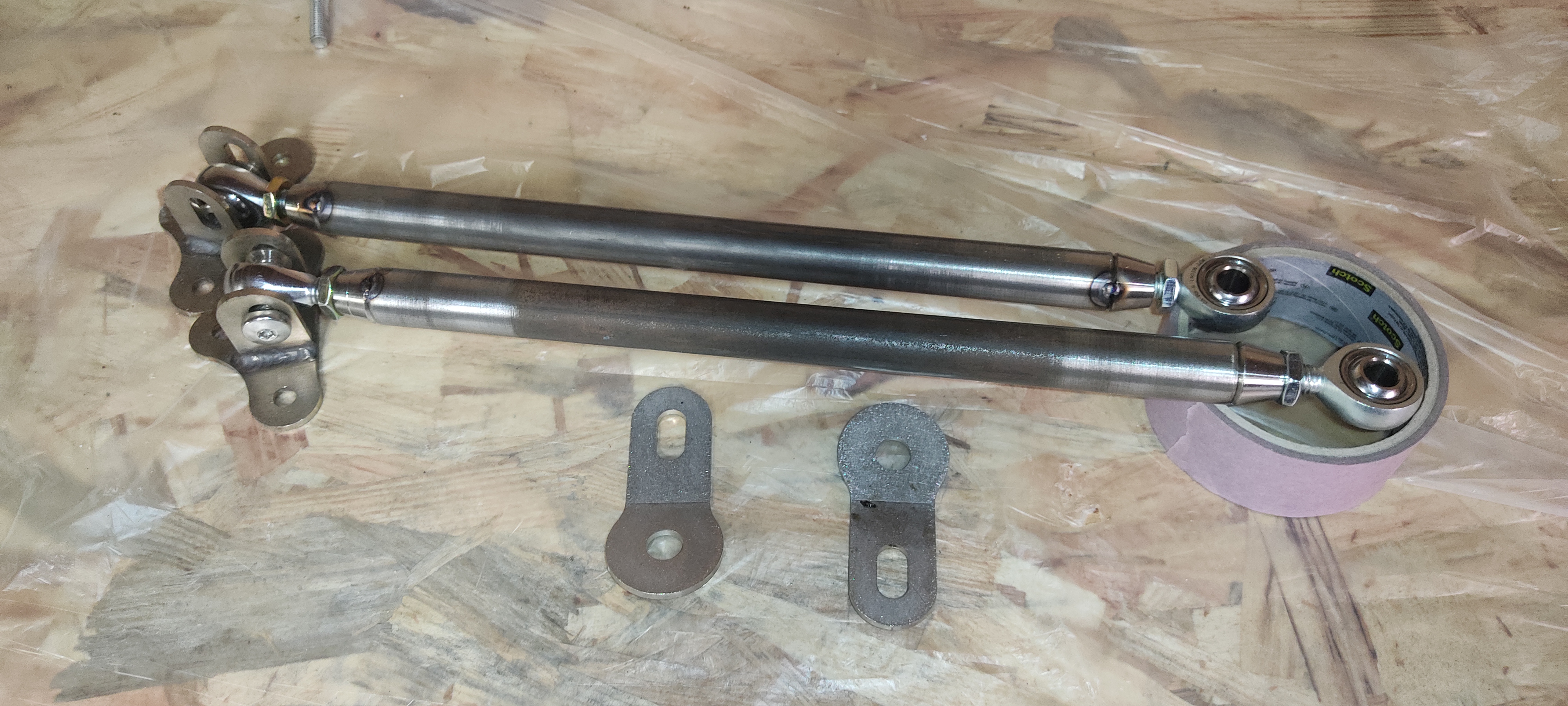

Reçu avec trois jours d avance, y a plus qu a faire chauffer le tig pendant le weekend. Platine en inox 304 et les tirants seront en 25cd4s.

Nickel, qualité professionnelle, vivement la suite

Du beau boulot en tout cas !

Tubes juste pointés.
