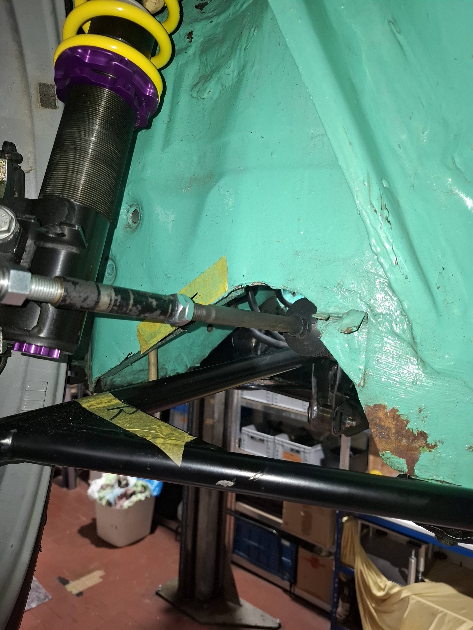

Re: White lady
Je regarde aussi mais mal pensé ses triangles...
La rotule porteuse est dans l'axe du tube se qui fait que t'es obligé de virer la vis qui la fixe a la fusée pour régler le carrossage avec une précision 1/2 pas (1/2 tours de rotule)
Il faudrait dé-aligner le tube de la rotule, surtout qu'il y a de la place vers l'arrière, ça permettrait de pouvoir régler facilement, dans le genre de ça :

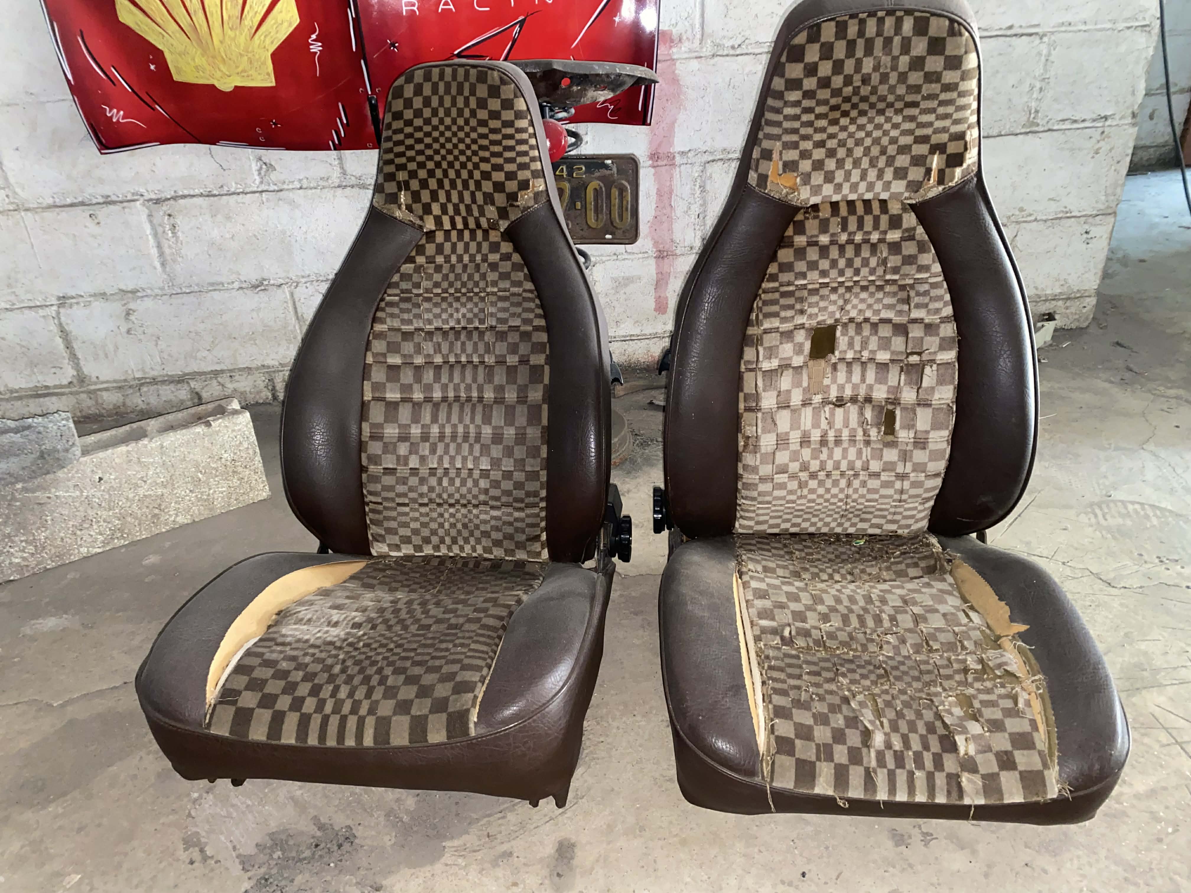

- Messages : 2397
Re: White lady
Achat compulsif
- Messages : 3607
Re: White lady
y'a un peu de taff
- Messages : 6181
Re: White lady
Ya un peu de couture
- xavcox
- Messages : 186
- Moteur : 1300
- Localisation : 44
Re: White lady
Sympa,une bonne base!
- Messages : 2502
Re: White lady
joli !
Mais ça va pas être simple de retrouver le même tissus ??
- Messages : 2397
Re: White lady
J ai pas dit qu ils allaient rester comme ça
Le tissu se retrouve sous le nom de tissu pascha
https://www.rosepassion.com/fr/p543414- ... TgEALw_wcB
- Messages : 2502
Re: White lady
Je vote pour qu'ils restent comme ça....
