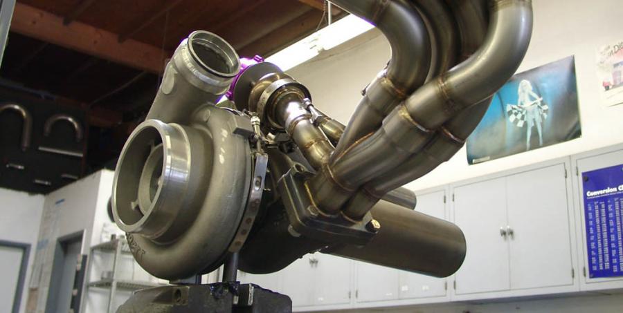

Alors, some travail done on the twin-scroll exhaust header:
Trial fitting:
Re: 1303 'Versuchsfahrzeug'/Mythbuster -> 403 Ch.!
That's f******* good!
Why did you use 2 tubes with Y and not a single 4-->1 ?
Car sont turbo est divided entry (1/3 d'un côté et 2/4 de l'autre), it's better…
Ok, je ne connaissais pas la différence! Bien vu !
Message par Airspeed »
StraBenrennen a écrit :Car sont turbo est divided entry (1/3 d'un côté et 2/4 de l'autre), it's better…
Ce la!
Ca c'est 'twin-scroll' :wink:
How do you plumb the wastegate(s) with a twin scroll setup?
utiliser 2 wastegates ou comme ça…
