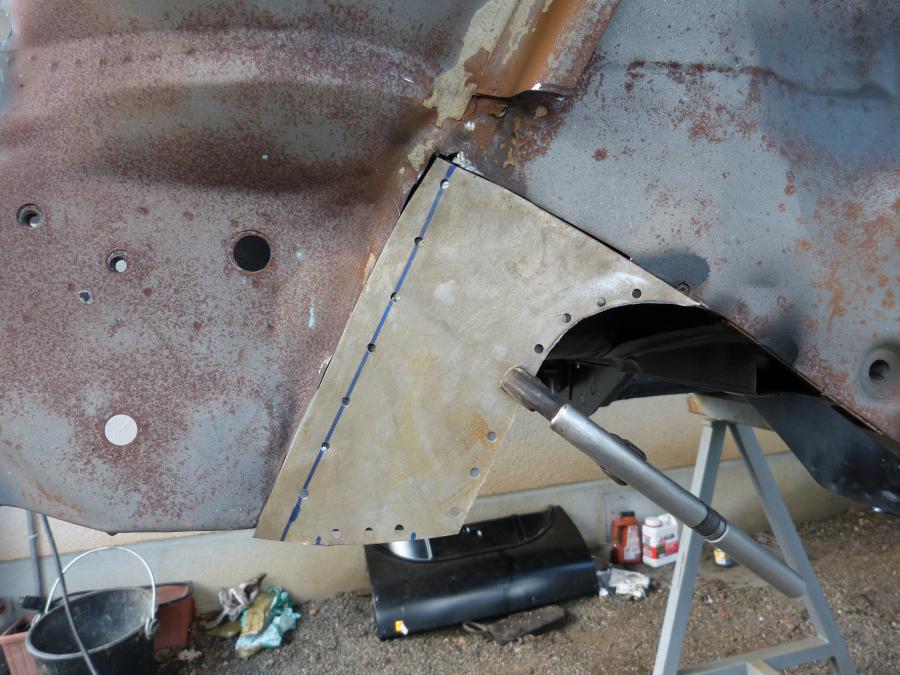

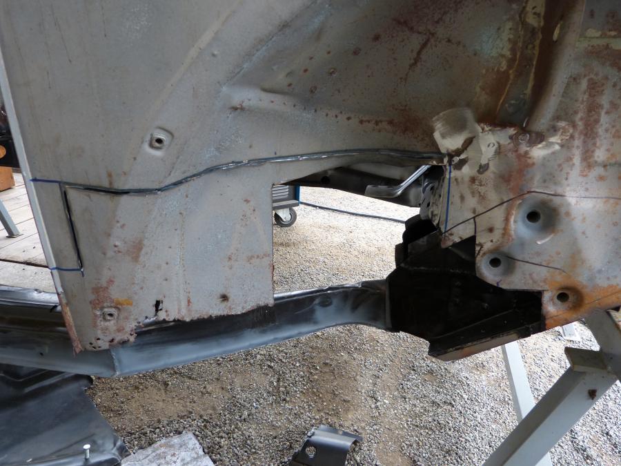

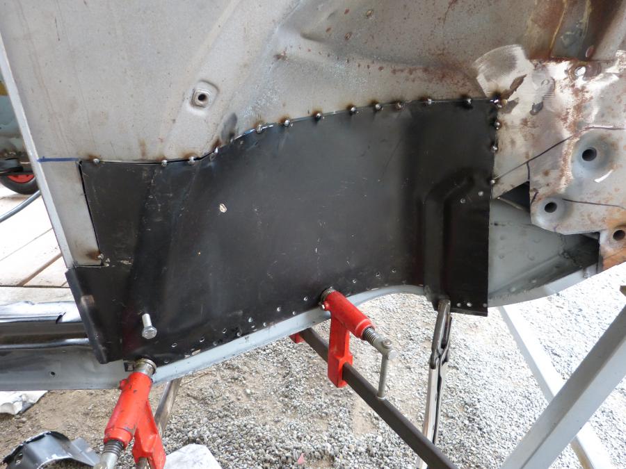

allé la suite

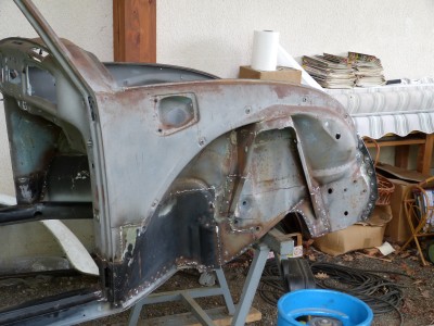

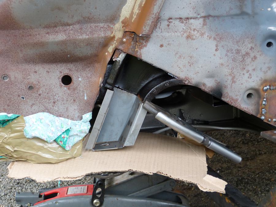

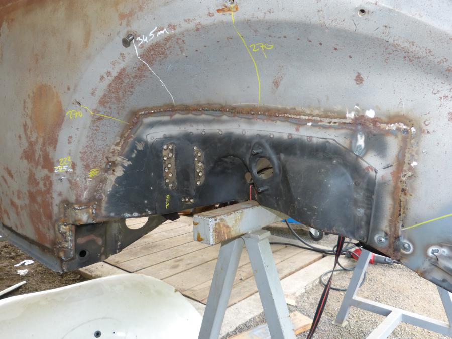

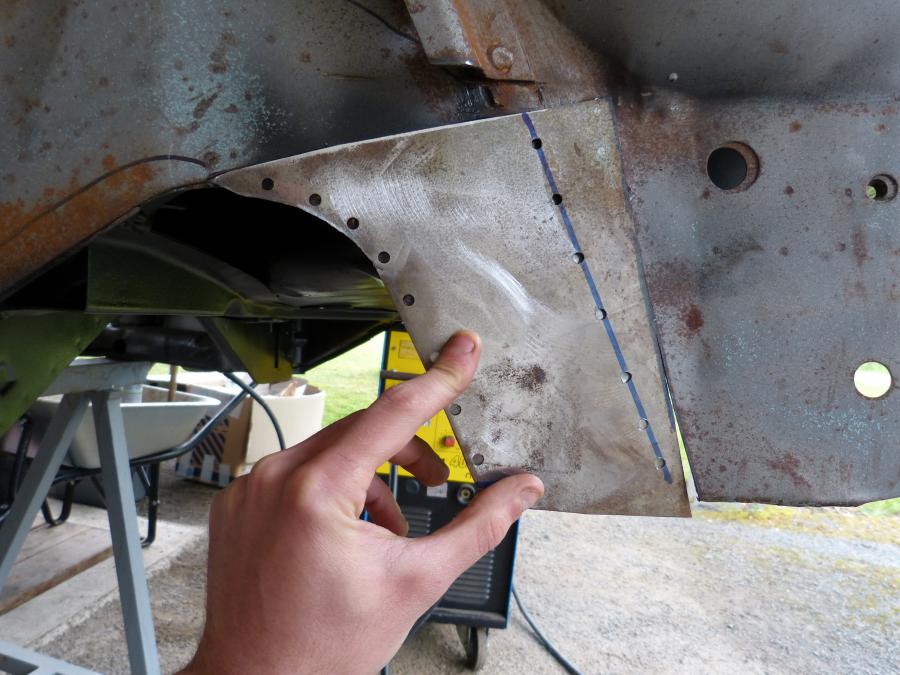

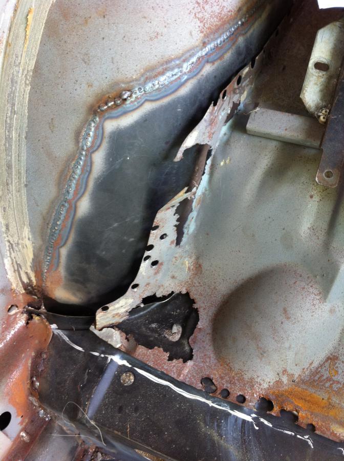

passage de roue passager
traité
pointé

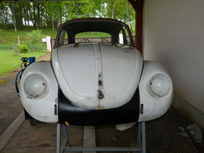

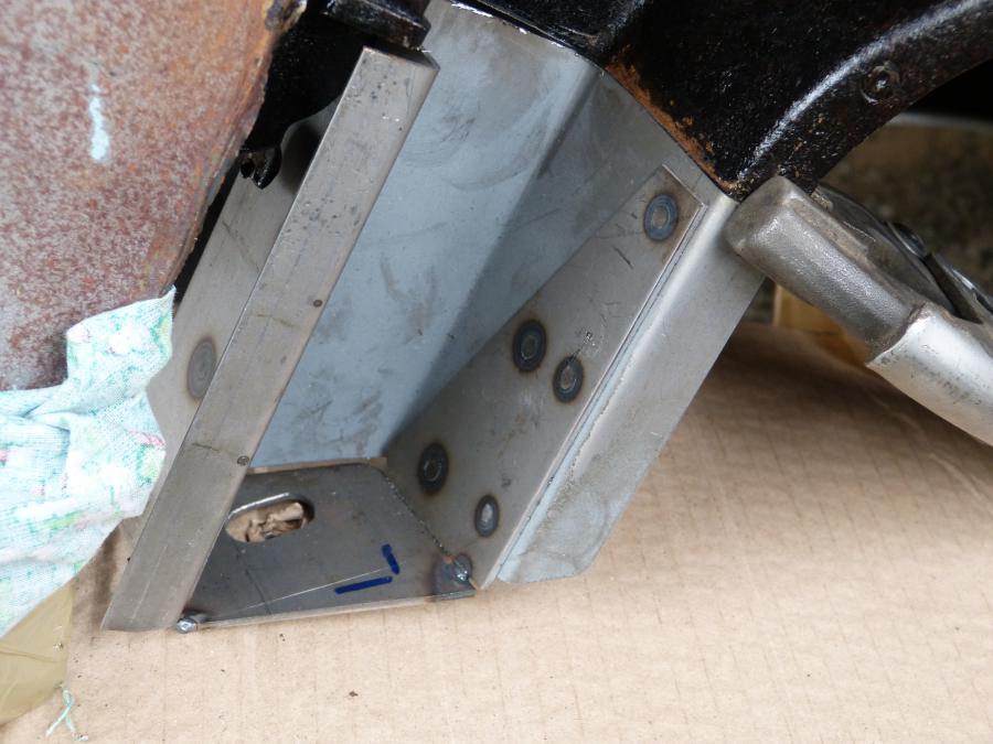

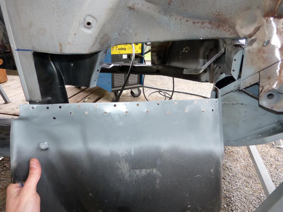

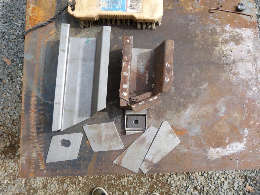

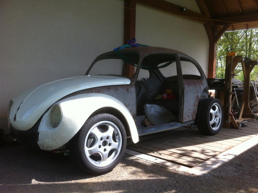

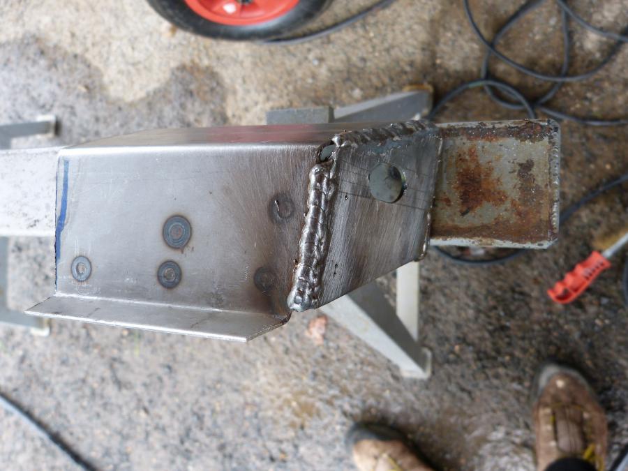

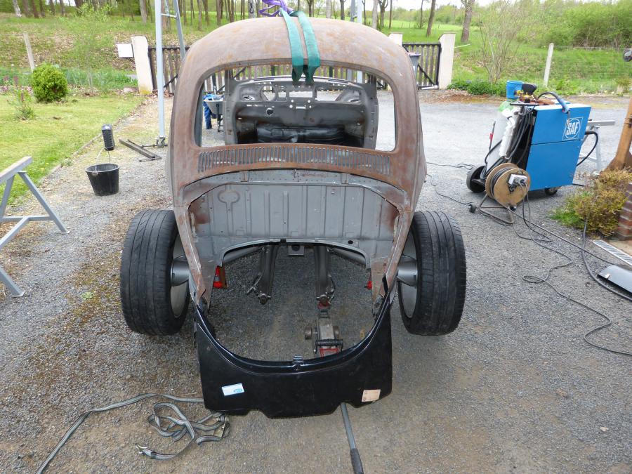

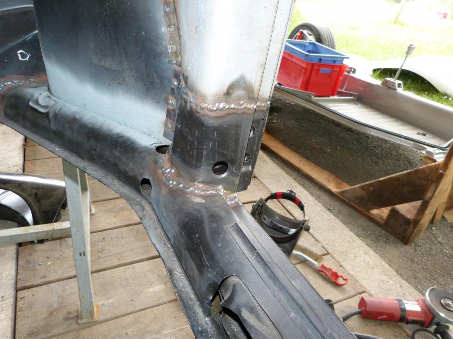

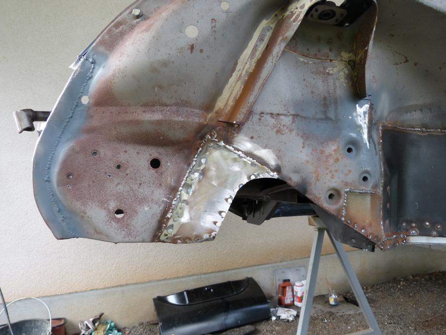

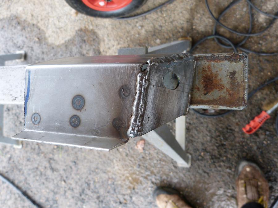

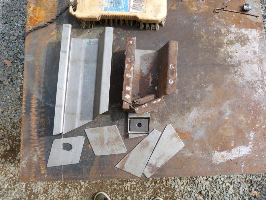

Ensuite je me suis attaqué aux deux cornes a l'avant de la coque qui viennent se fixer sur l avant du chassis
en bon vintageux je refait la piéce identique a l'origine :-D
pour cela il faut reposer la coque sur le chassis

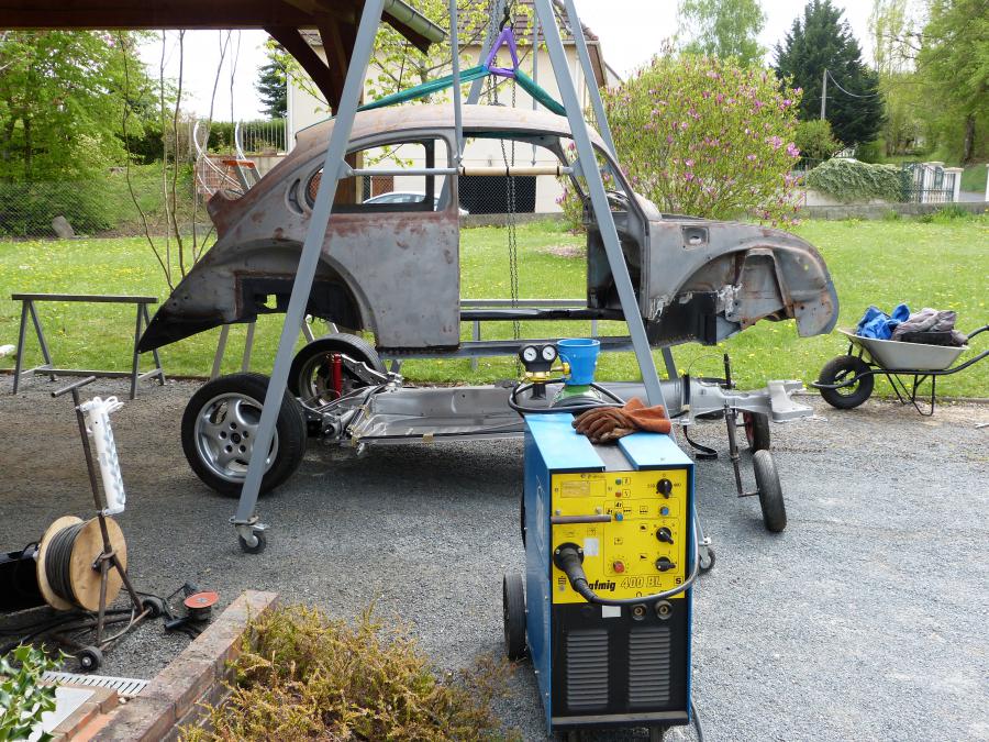

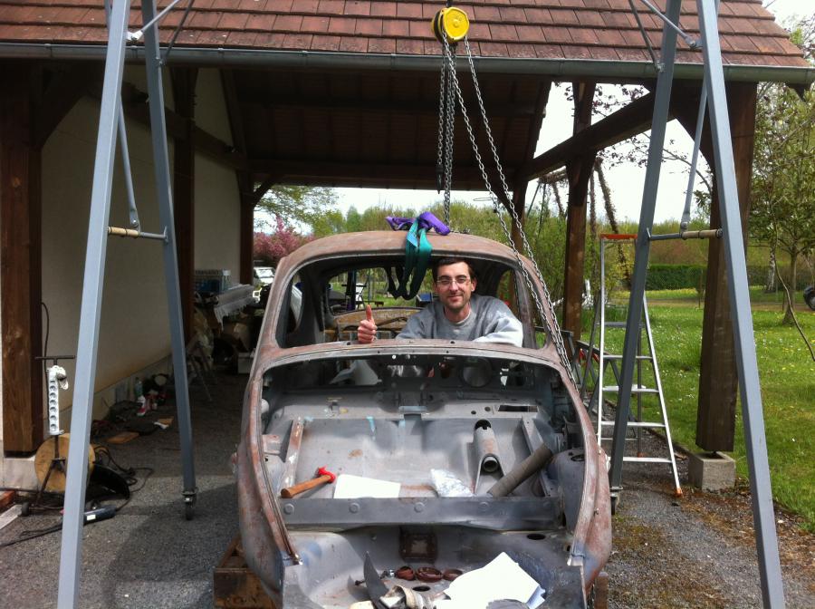

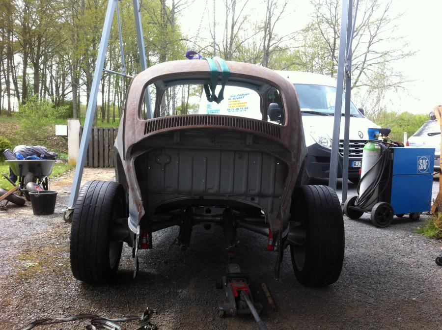

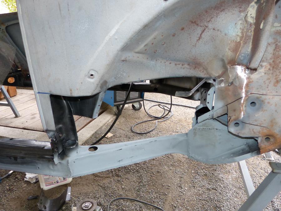

montage a blanc

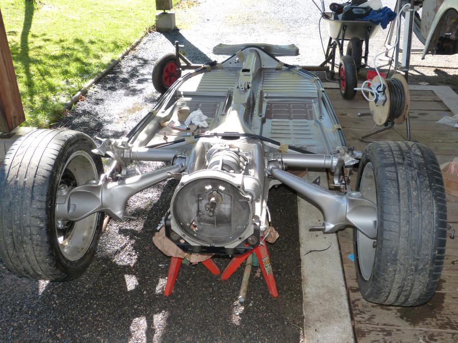

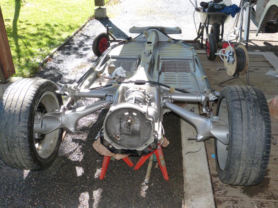

remontage des barres de torsion, train arriere et boite

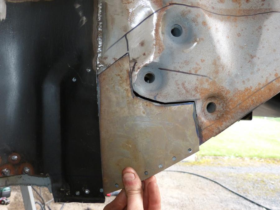

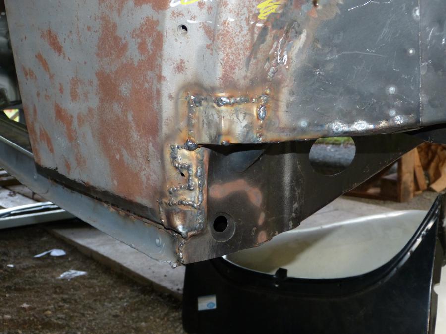

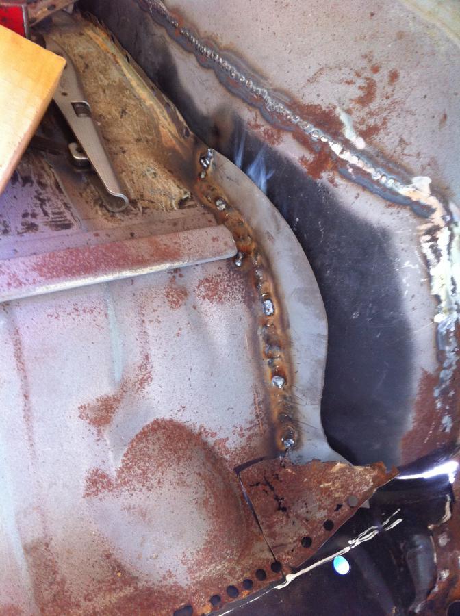

pour la suite je me suis attelé a refaire toute la partie tolerie manquante

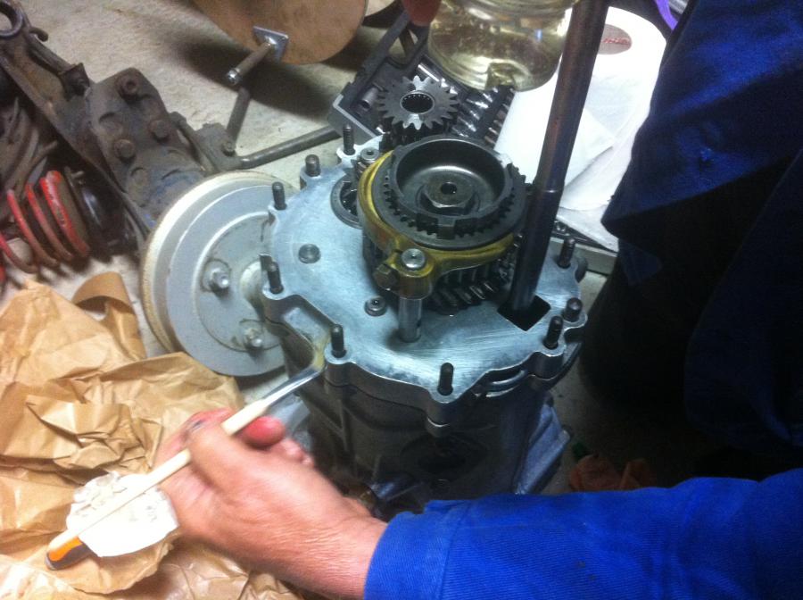

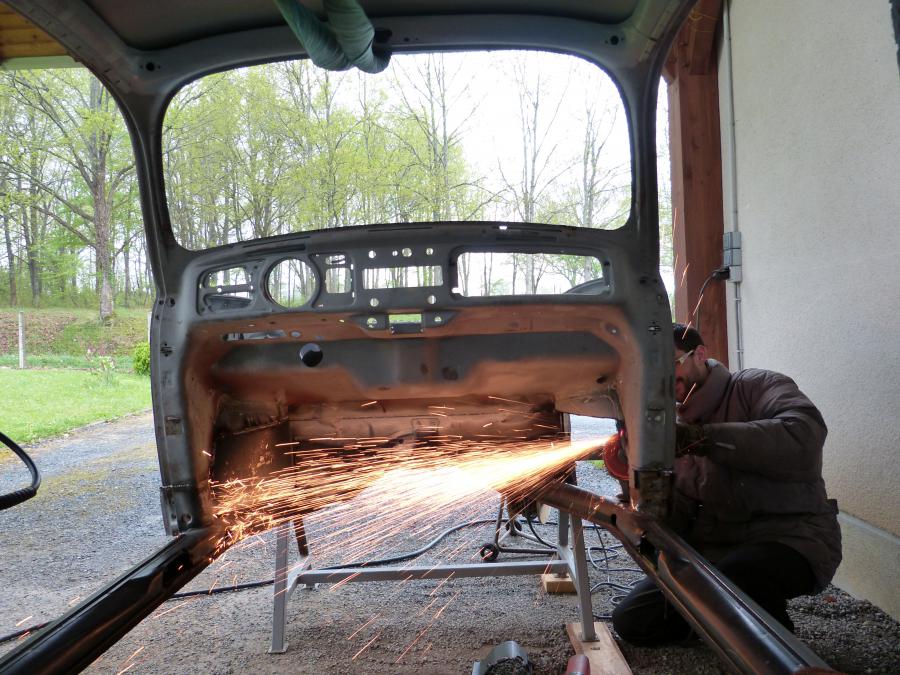

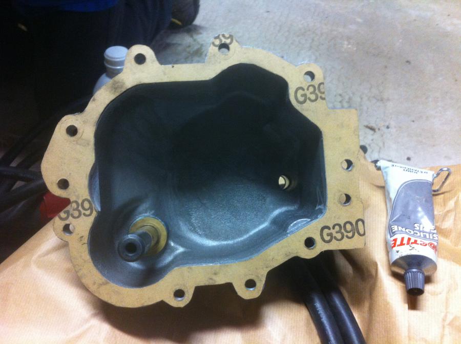

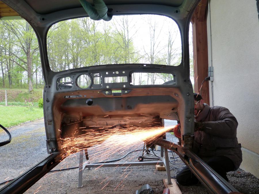

Et pendant que je fesais des étincelles avec mon cul :D
mon père refesais l'étanchéité de la boite 901

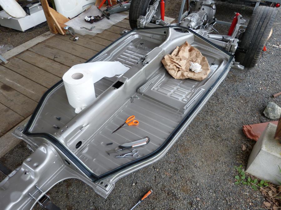

On colle le joint de chassis à la colle contact

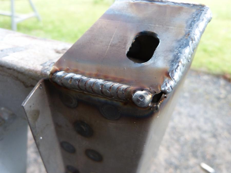

et je refait un montage à blanc pour valider la position des prisonnier à l'avant (ceux dans les espèces de cornières)
j'en profite pour monter les combinés et le reste du train avant

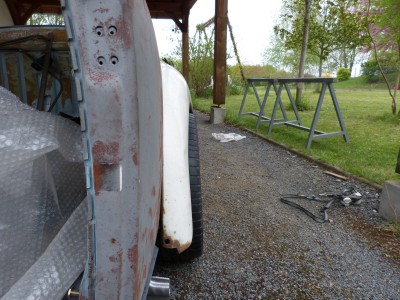

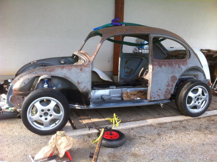

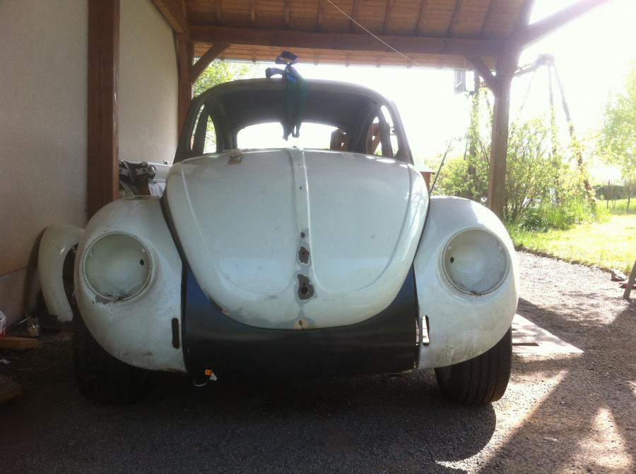

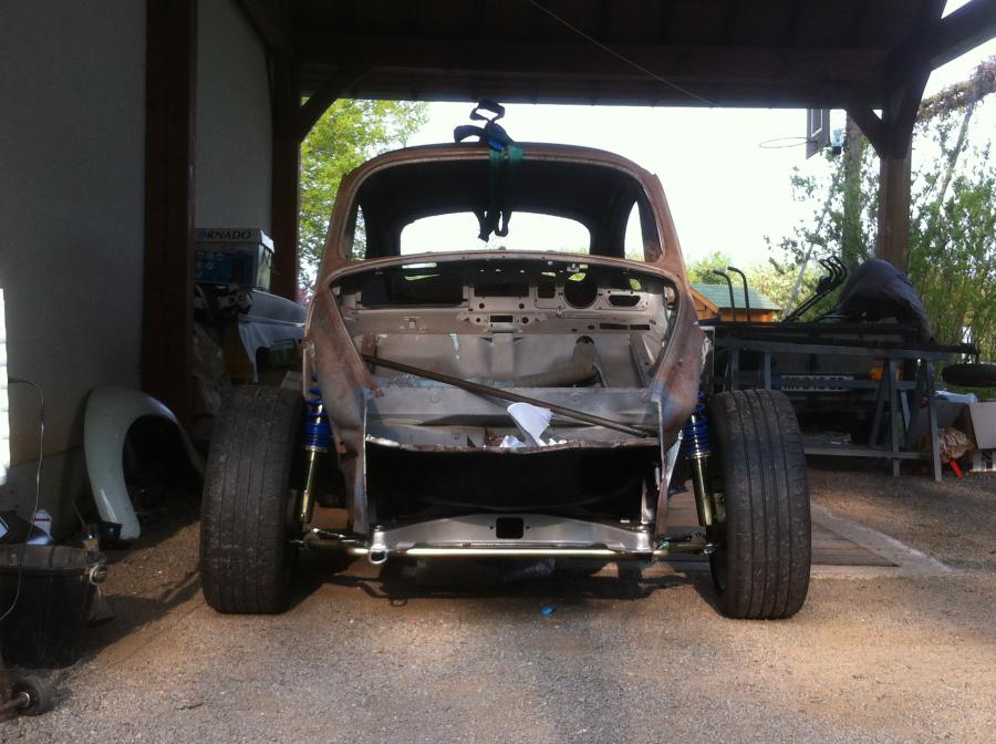

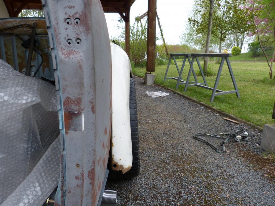

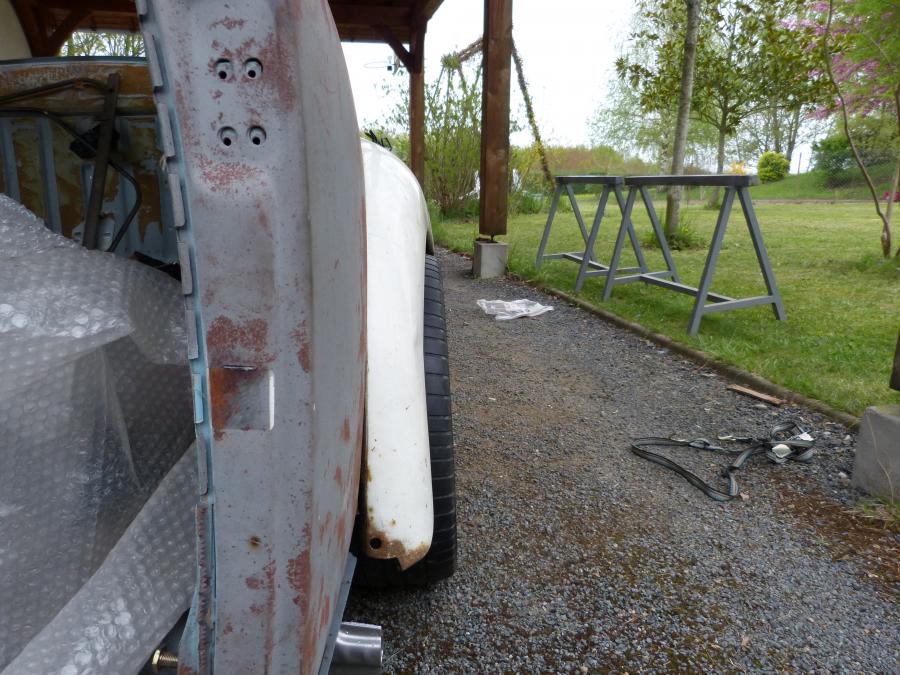

avec une aile on vois bien que ca déborde en fait les pneus (de recup) sont du 235 avec un rebord pour eviter de frotter les trottoirs, donc un fait le bord de l'aile au sommet de large et 13mm en retrait par rapport au bord de la jantes.
du coup rendez vous chez eugène :D
un petit tour a bord de eater tyres

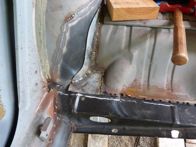

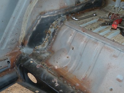

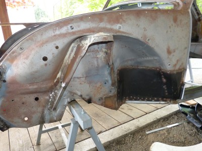

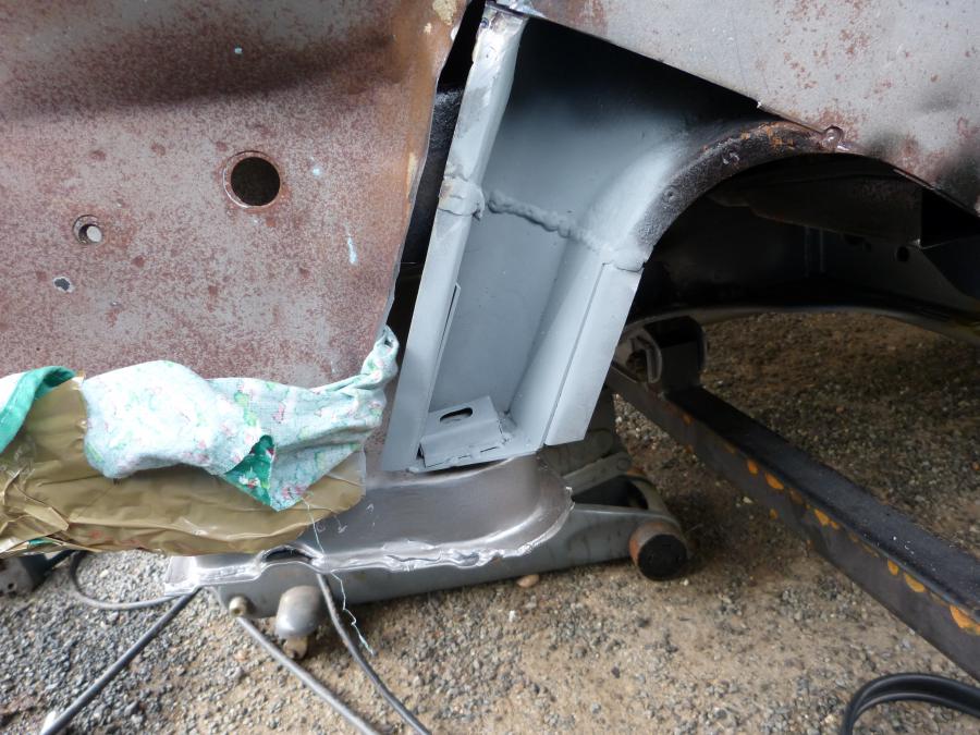

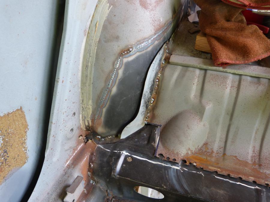

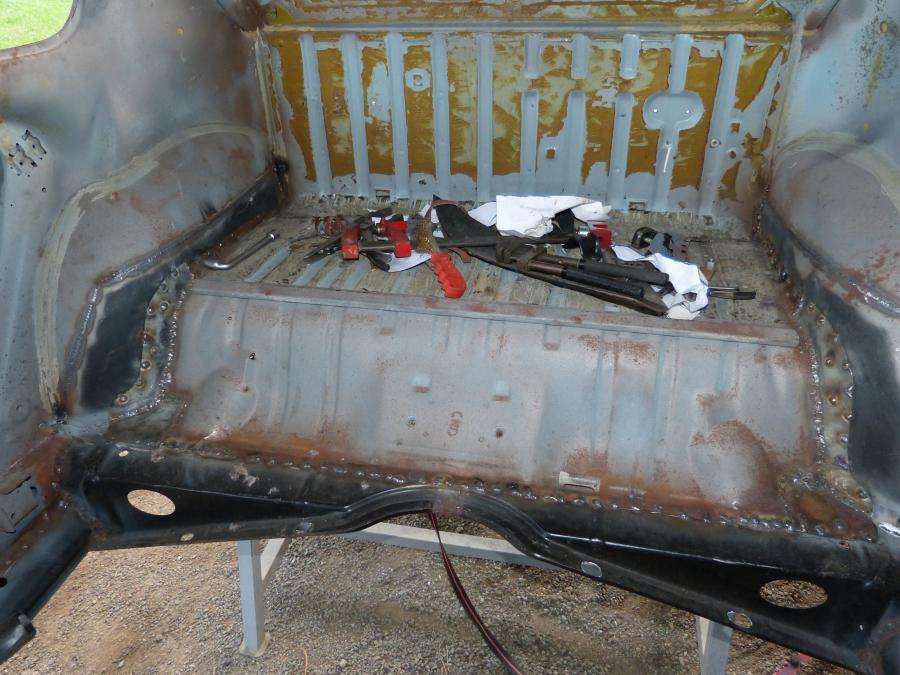

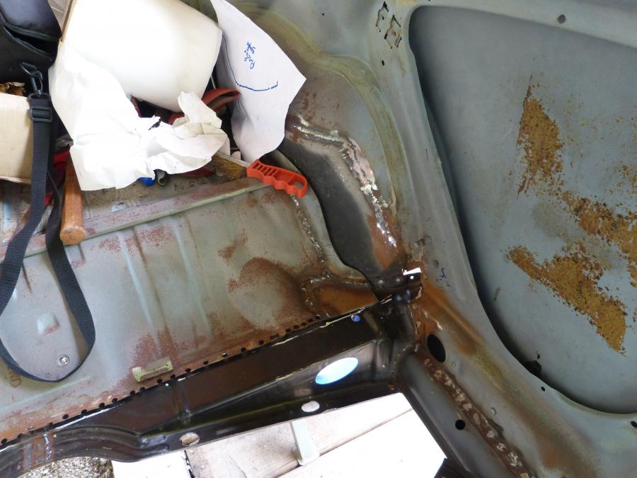

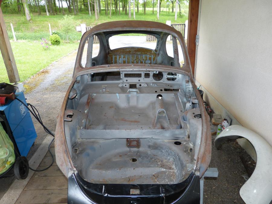

Ensuite viens le temps de refaire la tôle de fond de coffre arrière

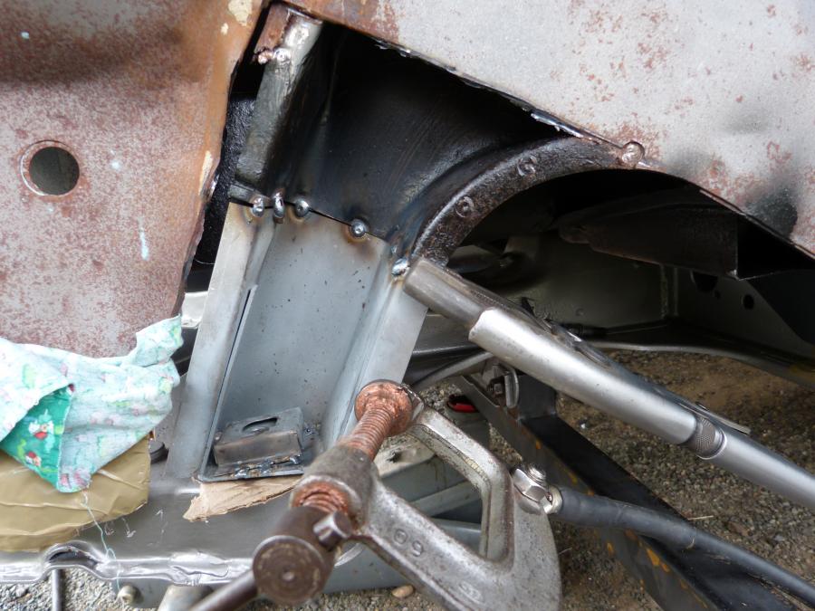

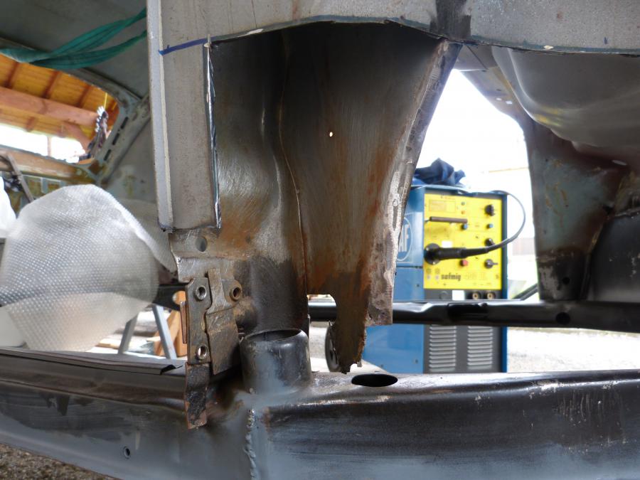

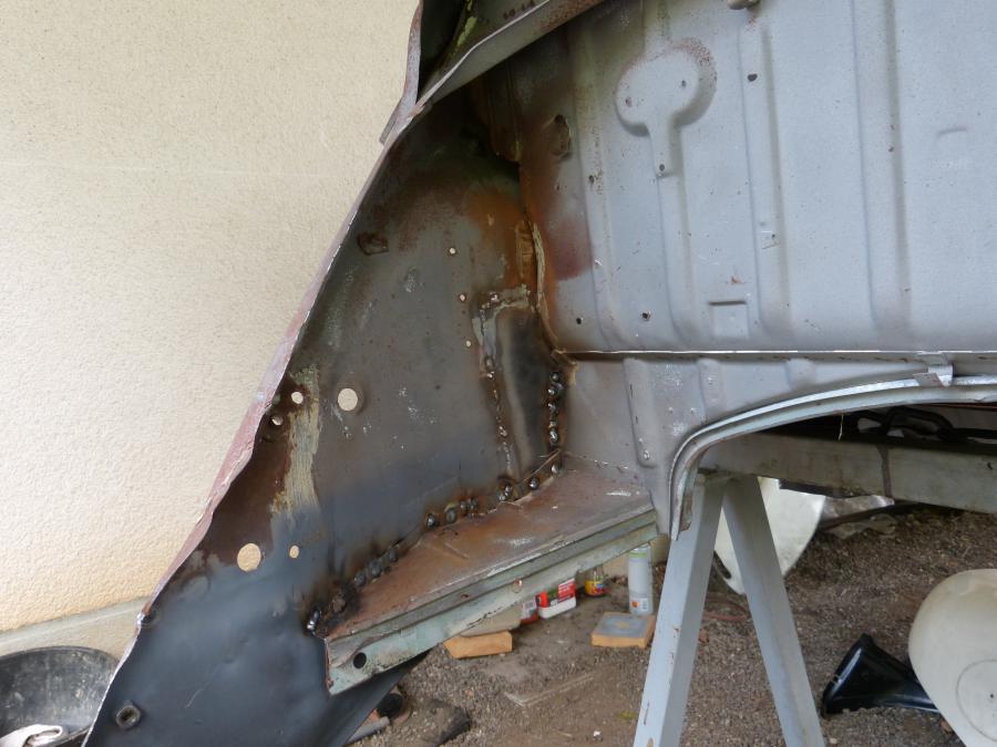

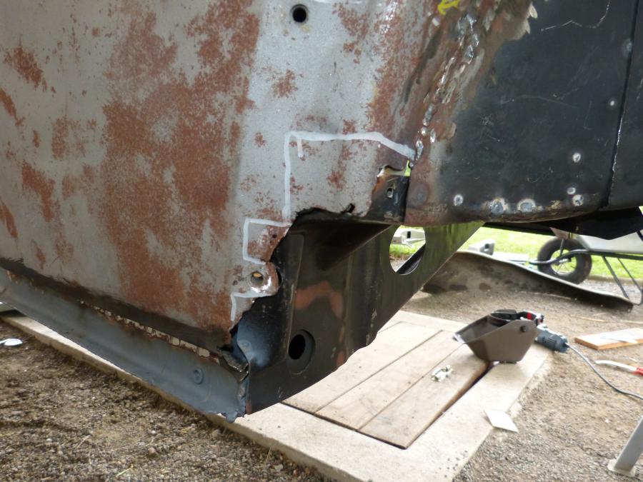

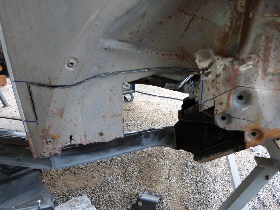

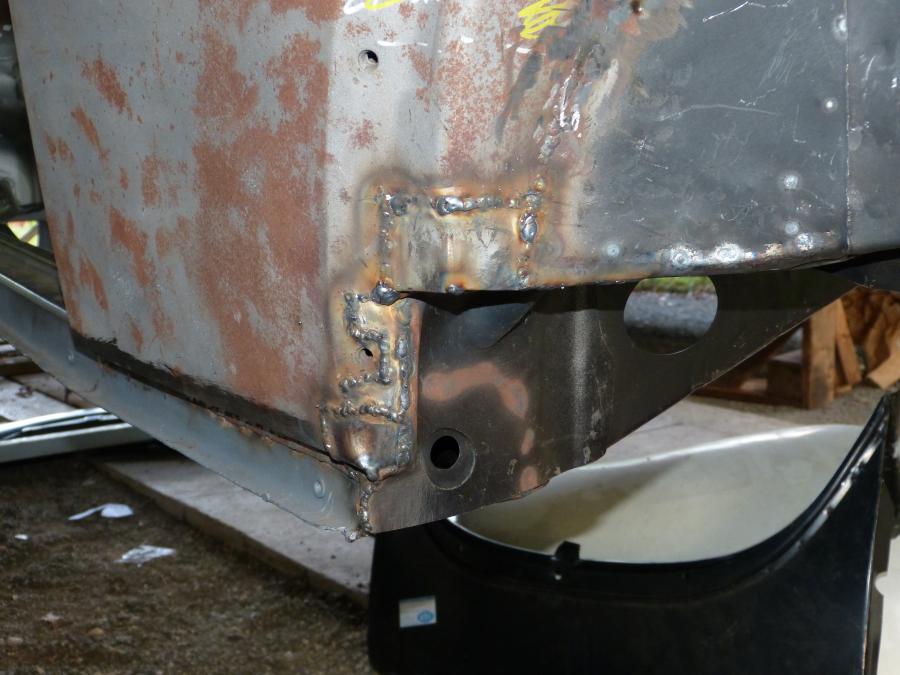

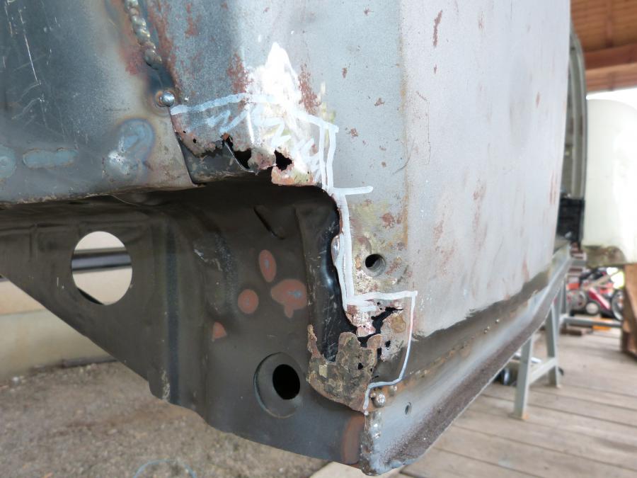

pied porte passager

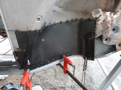

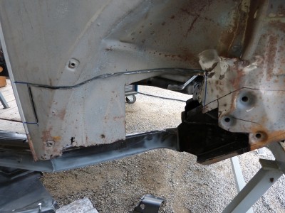

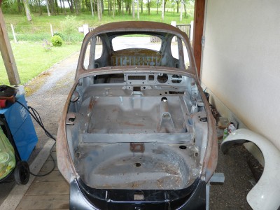

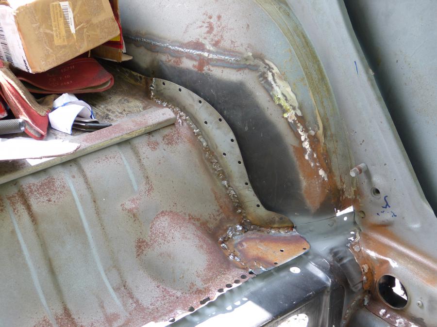

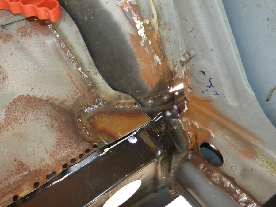

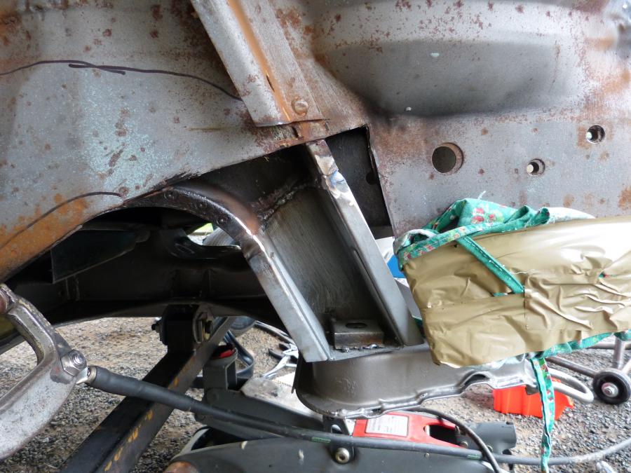

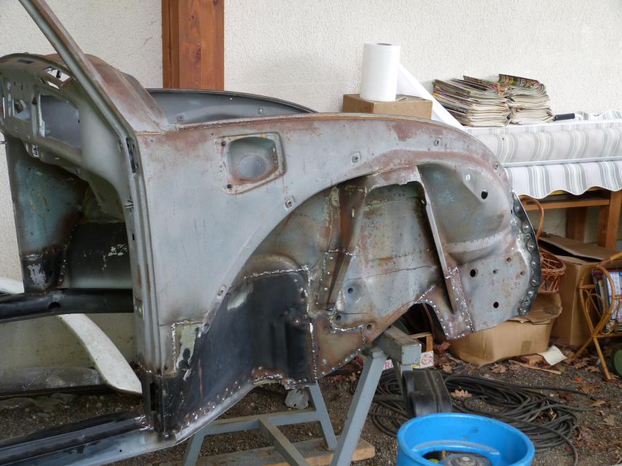

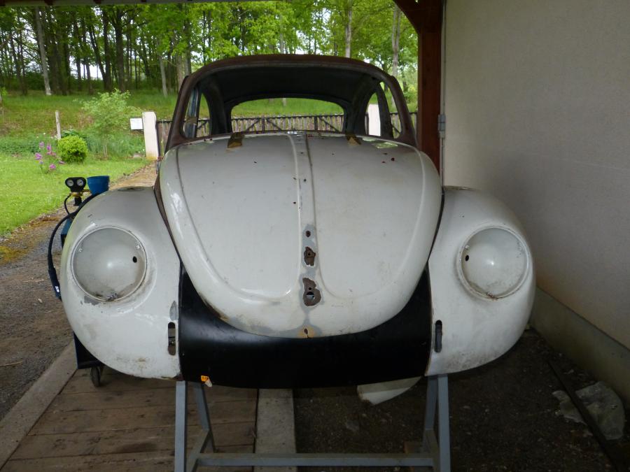

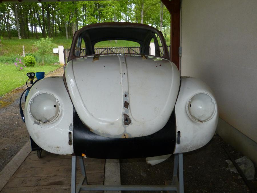

remontage des ailes et du capot avant pour valider la position de la jupe avant

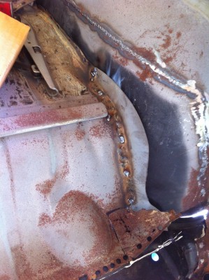

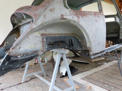

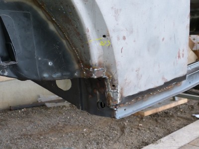

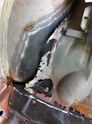

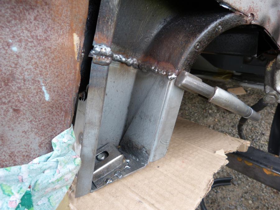

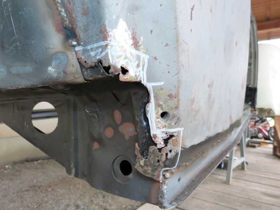

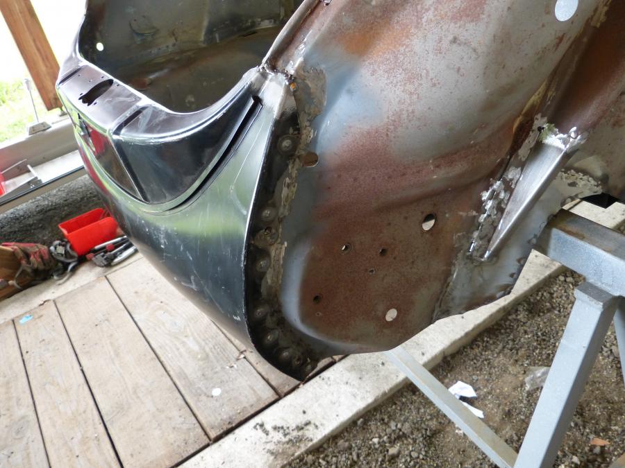

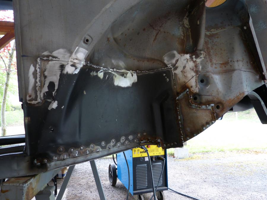

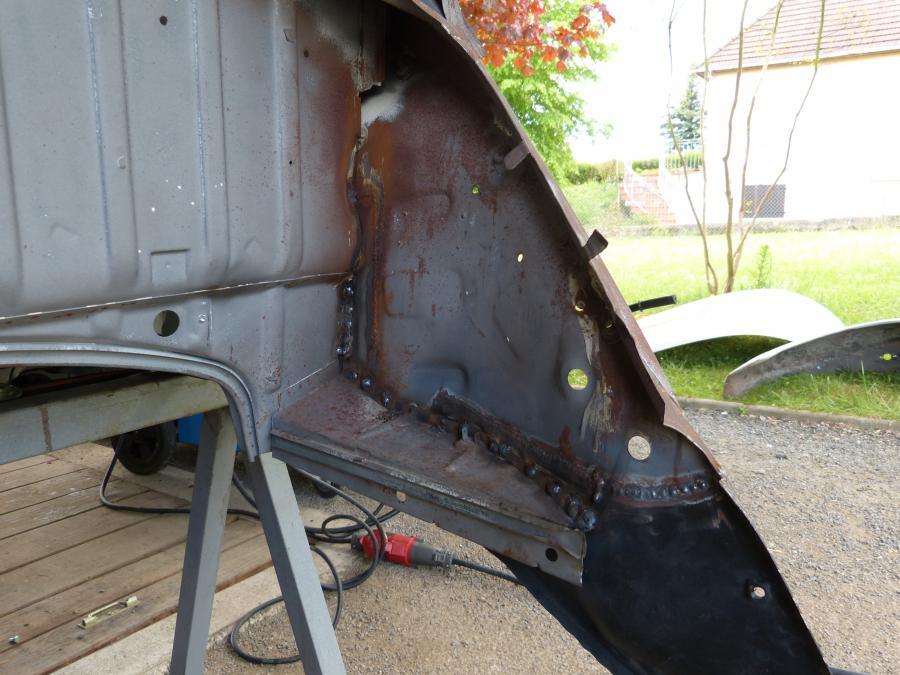

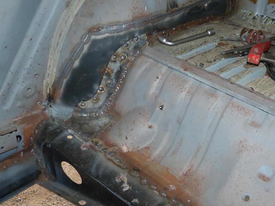

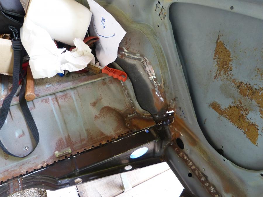

coin de roue arrière (alors la ce fut une grande partie de plaisir :shock: )

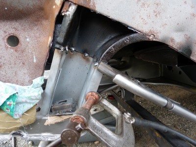

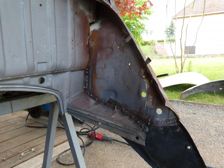

états des lieux de toutes les soudures à meuler, vous noterez que j'ai refais les cornières des puits d'amortisseurs
