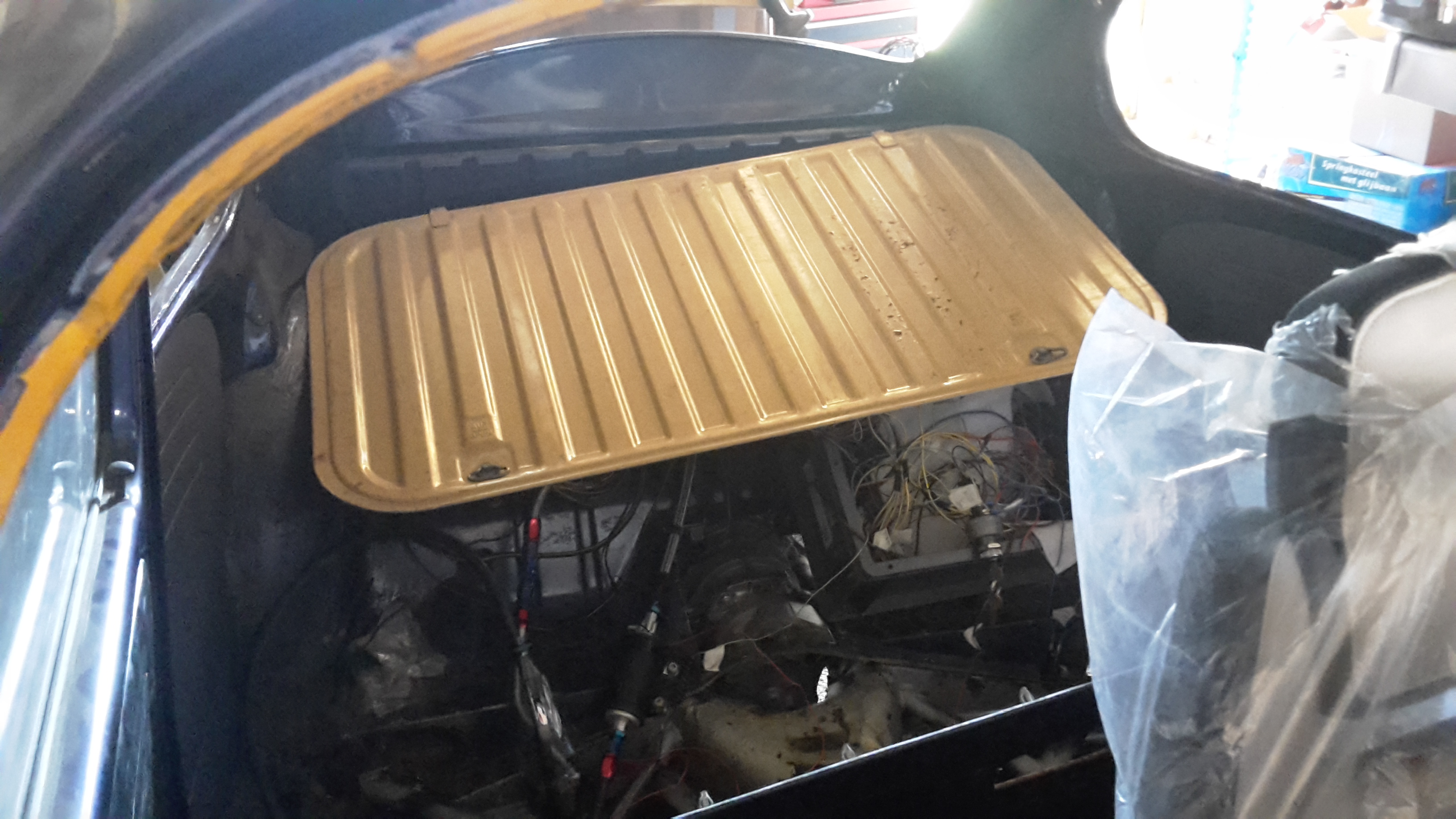

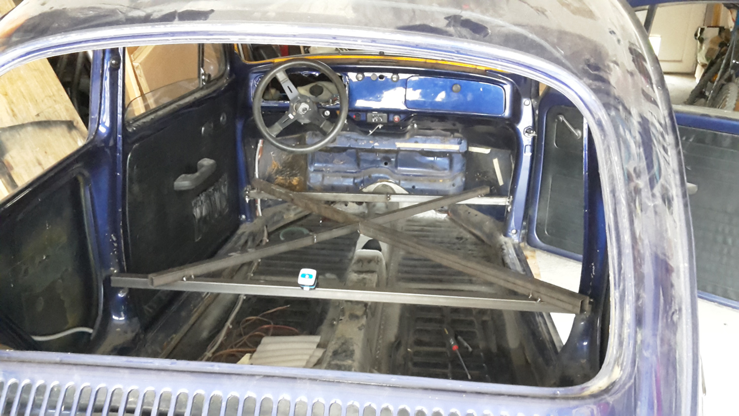

Bon sinon pour cacher ce petit monde, j'envisage une structure dans le coffre arrière, qui va supporter une trappe de visite et d'entretien.
Je me suis mis en chasse et j'ai trouvé une trappe de popo à découper avec son entourage. ça le fait, mais il va falloir la réduire : c'est grand :lol:
Trappe de popo... trop grande!
Quelques renforts à l'intérieur...
Car c'est nécessaire :

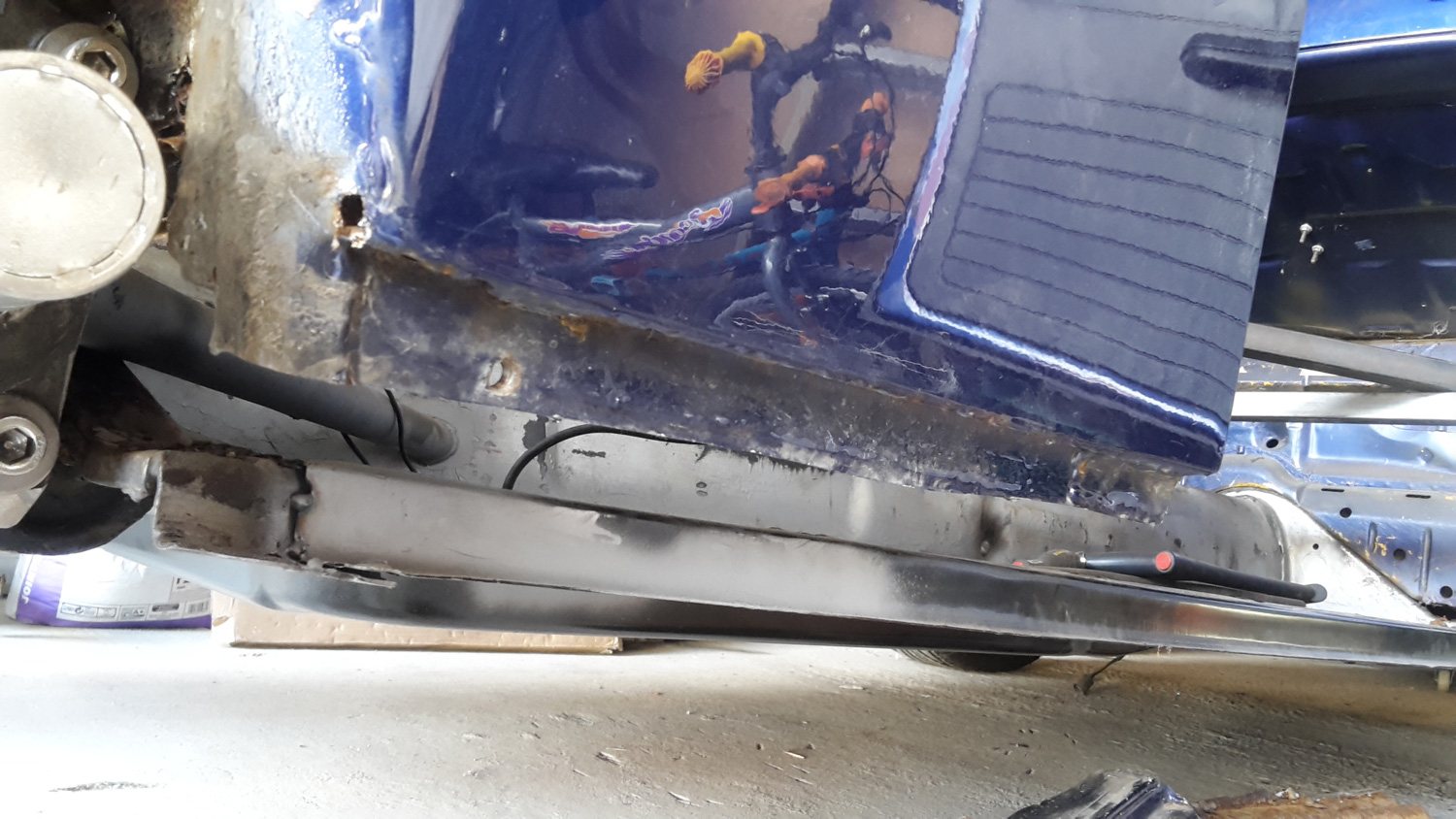

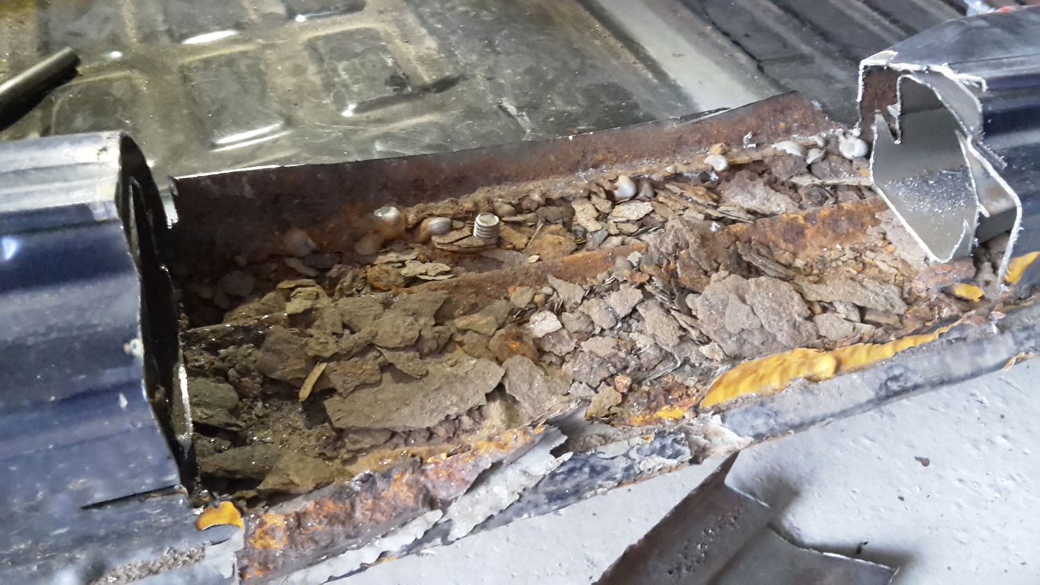

Ensuite, je sers les fesses, et je coupe... ça croustille!
A suivre...

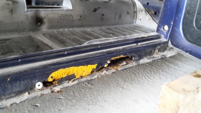

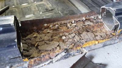

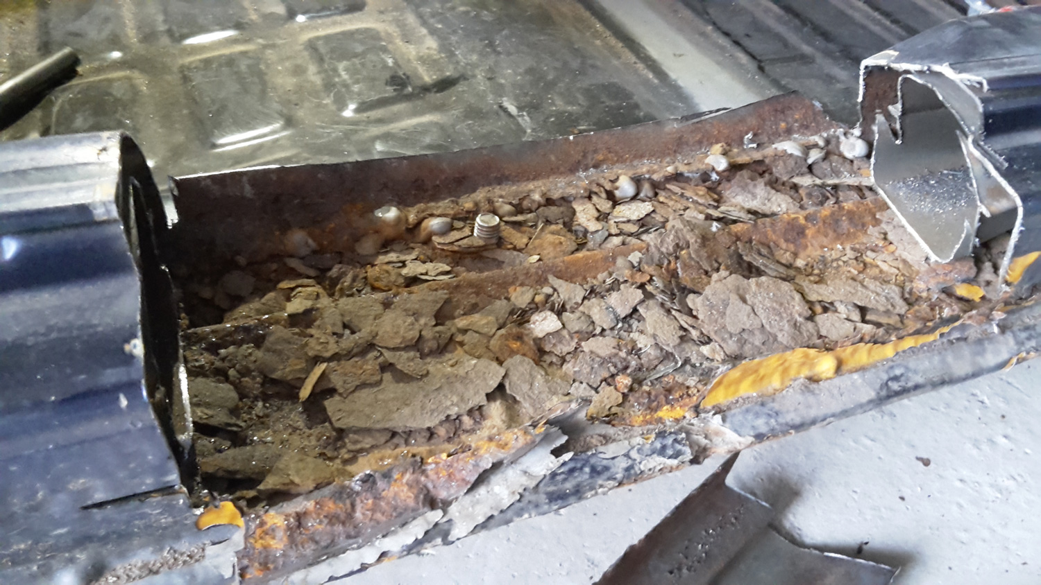

Bien croquée aux endroits habituels!
Elle a déjà bien vécu aussi la tienne ;)
A l'avant ça tenait avec le mastic, hihihi

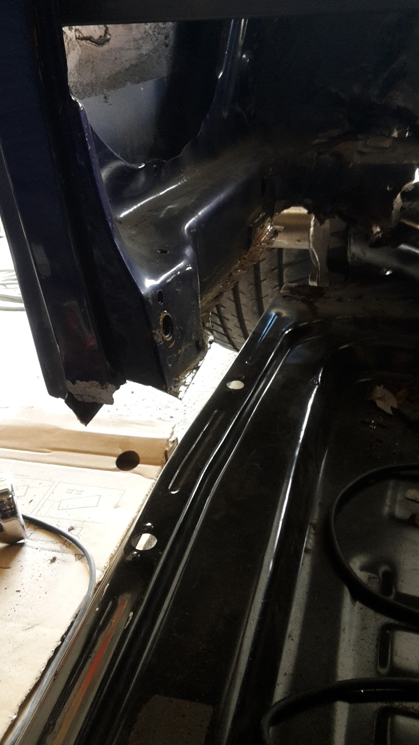

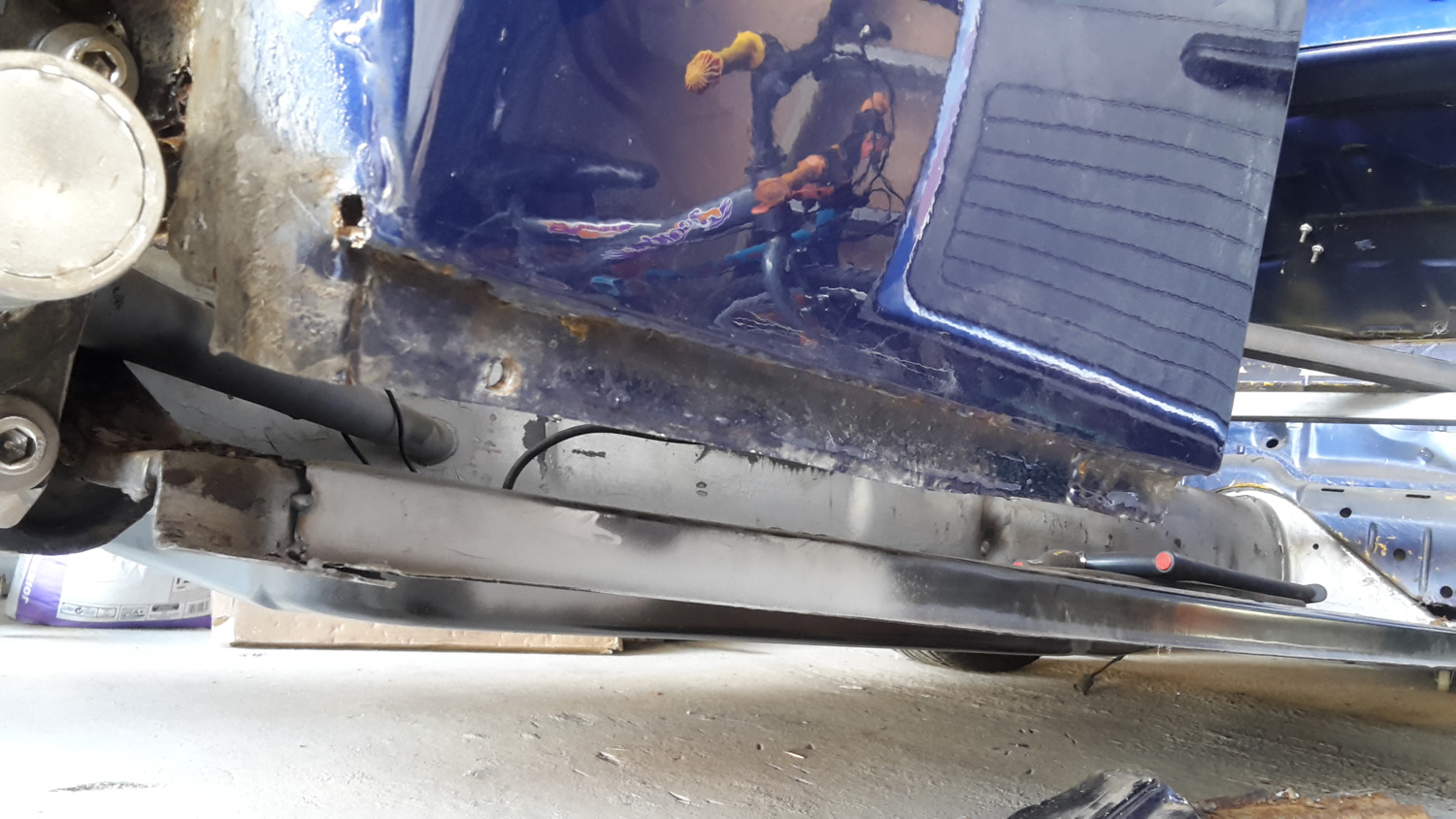

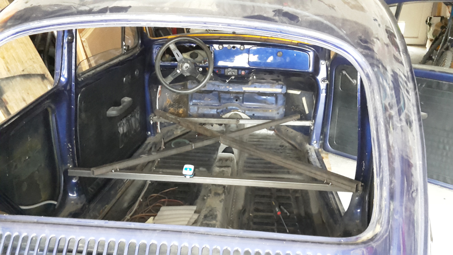

La croix des tubes de renfort et subjective. Il aurait mieux vallu maintenir l'écartement des portes exacte. Enfin c'est comme ça que j'avais fait et c'est tombé nickel sans mauvaise surprise.
Vu que ton châssis est fait, c'est lui qui va guider tes futurs longerons. Soit ce que fait ta croix actuellement.
Tu as bien pris toute tes mesures de porte avant de découper et limite tracé tes emplacements sur tes futurs longerons ?
Tu pars sur des longerons de repro ou du tube rectangulaire de 2/3mm d'épaisseur ?
Bon courage :thumb:
J'ai laissé les portes pour l'écartement et le réglage.
Je pars sur des longerons de repro, en qualité +.
Messages : 2696
Moi aussi...
je préfère les barres aux portes, sauf si tu as soudé les portes sur les montants…
les portes n'empêche pas la caisse de monter ou descendre quand tu ressoudes les longerons…
et bien tu as du taff :cheers:
