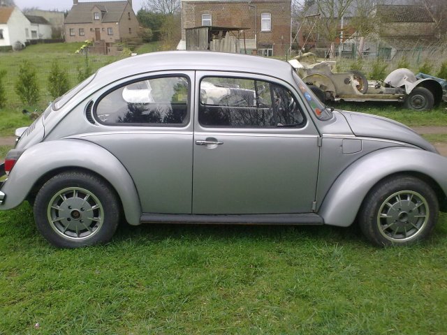

Descriptif:
1303S , '73
1600 cm3 et boite longue
freins à disque montage A.
Provenance belgique.
Pas de soudure à prévoir, et jamais de soudure faite non plus :-D

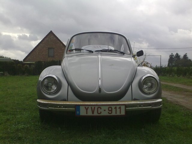

De face, pare-choc avant piqué: à changer

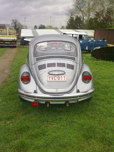

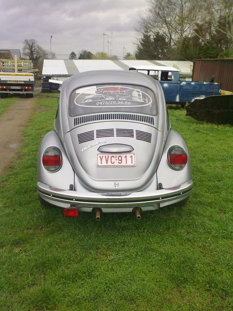

arrière, sortie de pot piqué: sera changé par un SEBRING NOS, pour commencer
La voiture n'a plus ces jantes (gasburner). Elle est arrivée en france avec des jantes tôles classiques

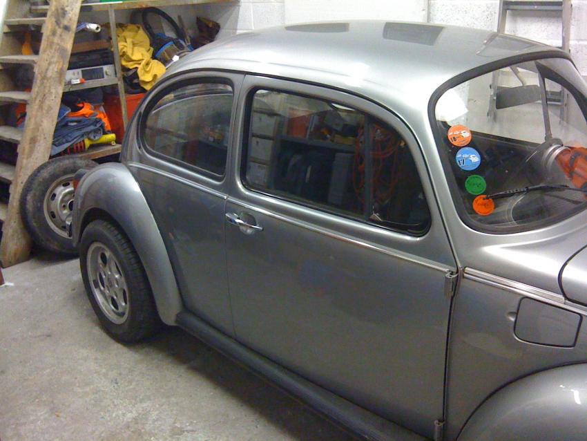

Première phase:
Des jantes téléphones
Ca dépasse comme j'aime , maintenant les goûts et les couleurs, moi ça me plait et c'est bien là l'essentiel

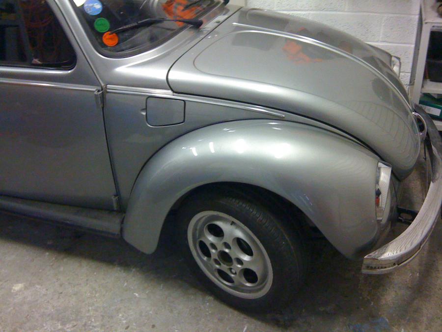

L'avant, avec mon fameux problème de cales... Commandées chez MECA, doivent arriver incessemment sous peu

j'avais des tel sur ma 13 2 , cale de 10 mm sinon ça touche le ressort :wink:

Déjà, j'ai quatre adaptateurs VW/Porsche sur tambour/disque d'origine (épaisseur 25mm)
A l'arrière, pas de prob, ça passe partout
A l'avant, bin j'ai du rajouter des cales de 7mm pour pas que ça touche
