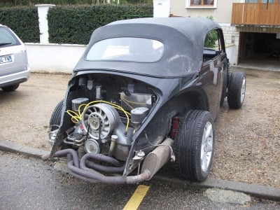

Bonjour,
sur mon T4 2L, installé dans une cox, il y a un support de filtre à huile (filtre vertical). voir photo
Juste derrière la poulie.
Qui connait la référence , ou pourrais je m'en procurer un rapidement? est il possible d'en trouver chez NORO ou FEUVE
Merci à vous

je parle bien du filtre.
je souhaite juste être certain que le filtre neuf ne risque pas d être incompatible tant au niveau du filet, que de son efficacité
: pression huile correcte, filtration....

Purflux LS149 pour ma part, jamais eu de soucis et facilement trouvable.

Ls 186 aussi

Merci à tous, Purflux LS149 monté, en attente des 5000 prochain km.

Pour un moteur 1700cc,1800cc d'origine ,un filtre à huile LS 149 de chez purflux ou N° 15 suffit.
Pour un 2000cc et au delà, un LS186 (N°25) toujours de chez Purflux,plus long,(si mes souvenirs sont bons presque 0,5litres).
Pas de vis en 3/4 et diamètre qui vont nikel se jointer sur le support de filtre du moteur.
En vente même dans tout les supermarchés du coin.
