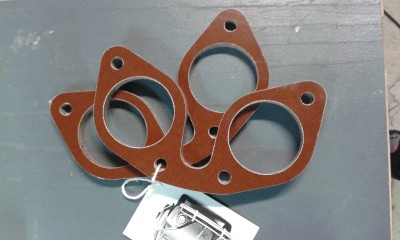

voici des pièces découpé dans du mica. pour ne pas faire peur une plaque de 1000 x 1000 x 20 épaisseur 700€
mes première découpe, la fraise à fumer :lol:
