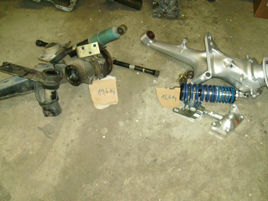

Une idée du gain de poids?

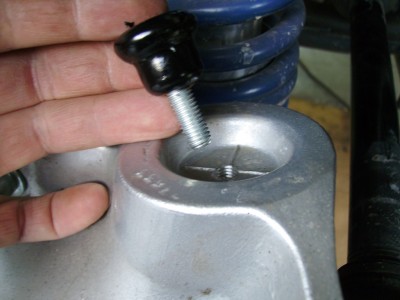

Pour les butée j ai fait la même solution que superflo ( et oui j' ai aucun mérite).
Acheter ou fabriquer les tétines support silent blocs des bras et mettre des butée caoutchouc
https://www.mecatechnic.com/fr-FR/axe-d ... J51124.htm

Génial je pensait tarauder et mettre un grosse vis pour servir de support m'ait la c'est idyllique 😁
gl IMGP0173.jpg (25.18 Kio) Vu 12051 fois
