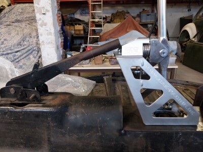

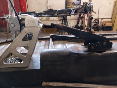

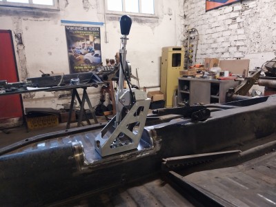

Finition du tunnel avec la pose des plaques latérale et soudures de l'ensemble.  Maintenant tout est fonctionnel, reste le capotage à faire sur le châssis côté tringlerie ( prochaine étape).

Bah oui forcément il y a toujours quelque chose qui va pas!
Allez hop,disqueuse ! Et on raccourci le frein à main de 7 cms.
